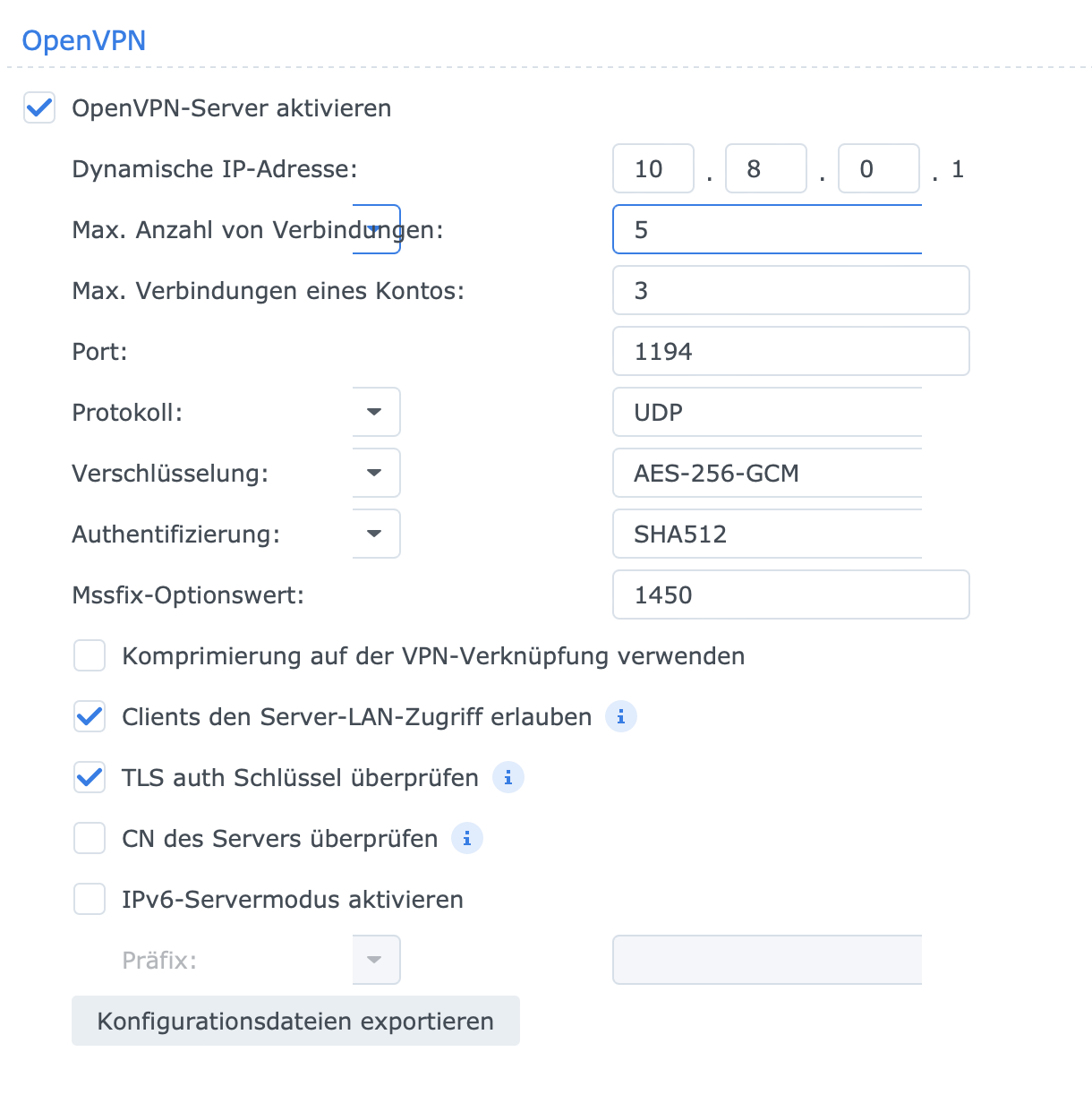

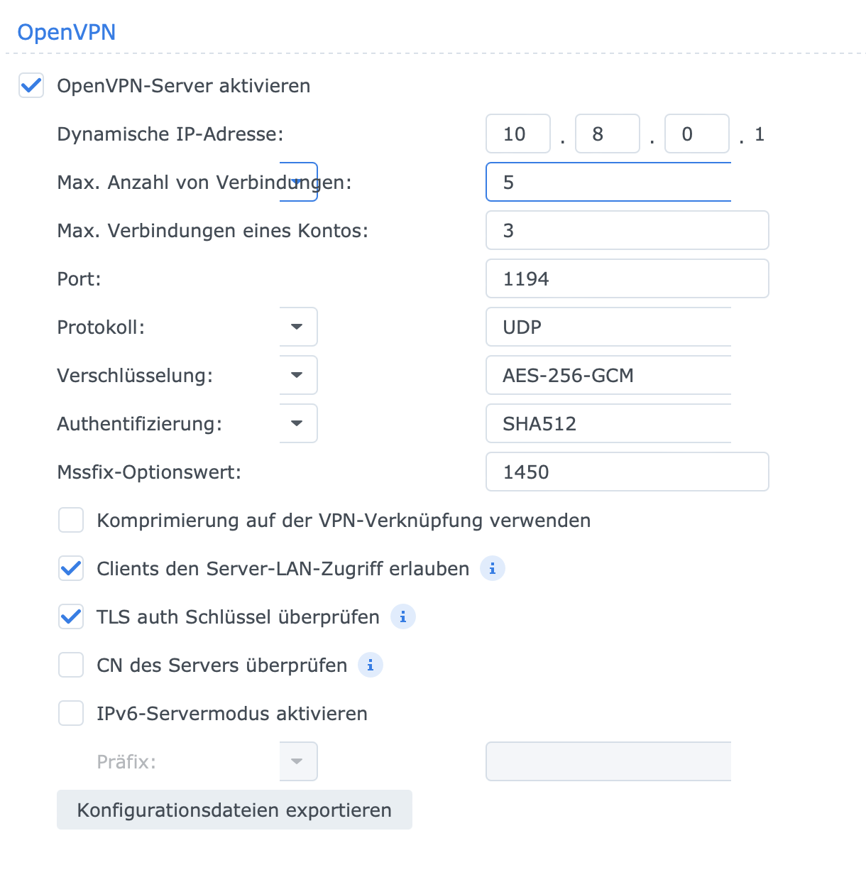

Ich habe meinen Eltern kürzlich eine Synology DS718+ (DSM 7.2) samt Plex Media Server ins Haus gestellt, damit sie nicht immer mühsam nach DVDs suchen müssen wenn sie einen Videoabend veranstalten. Fernzugriff zur Wartung und Problembehebung wollte ich dabei via VPN-Verbindung gewährleisten, nur dass das leider aktuell noch nicht so wirklich funktioniert :(
OpenVPN auf der Synology ist so konfiguriert:

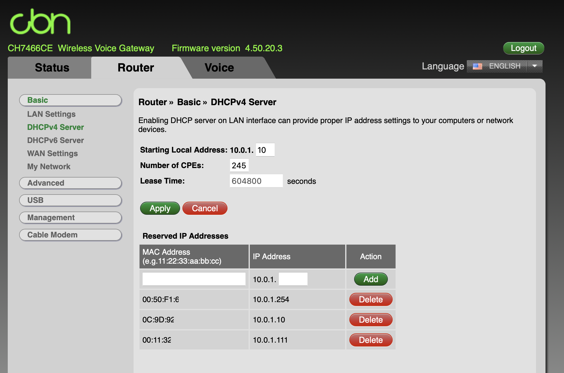

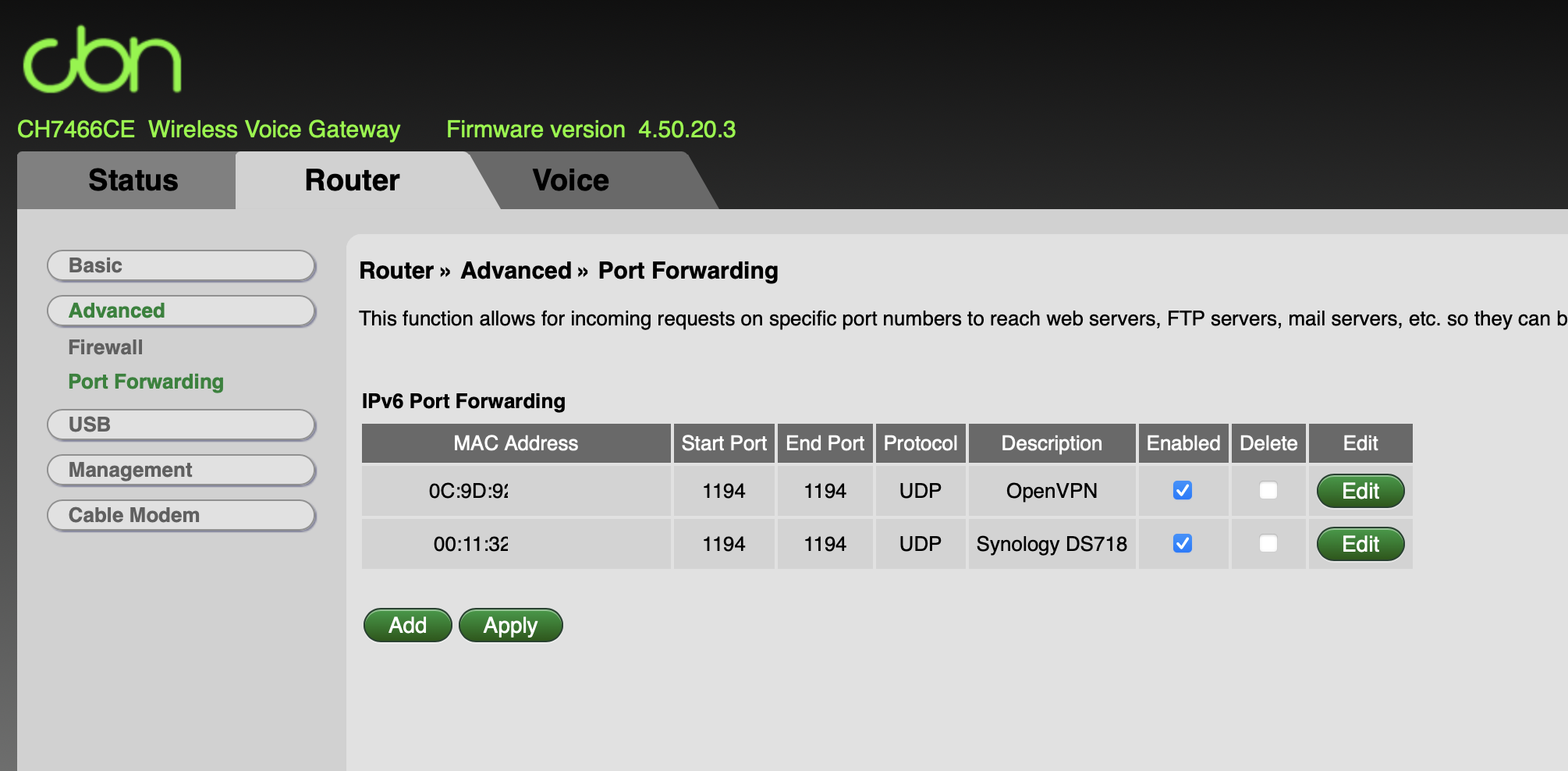

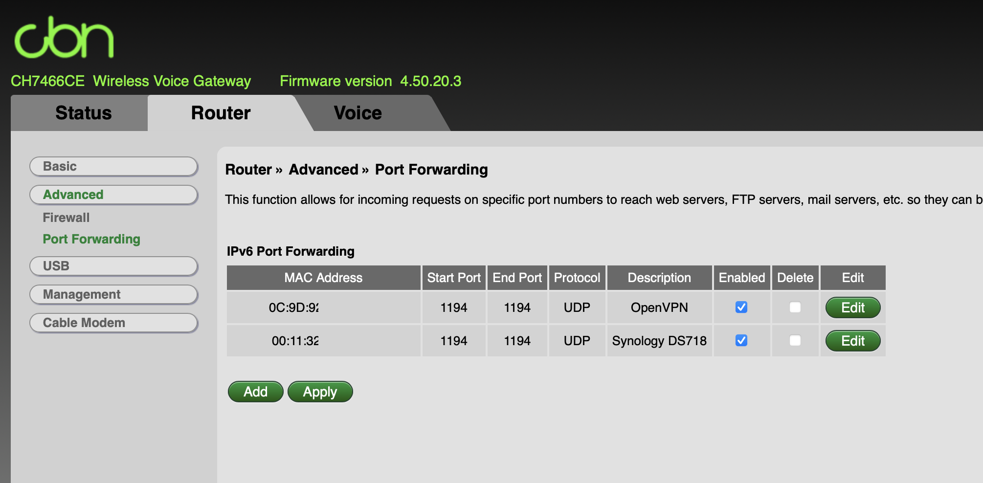

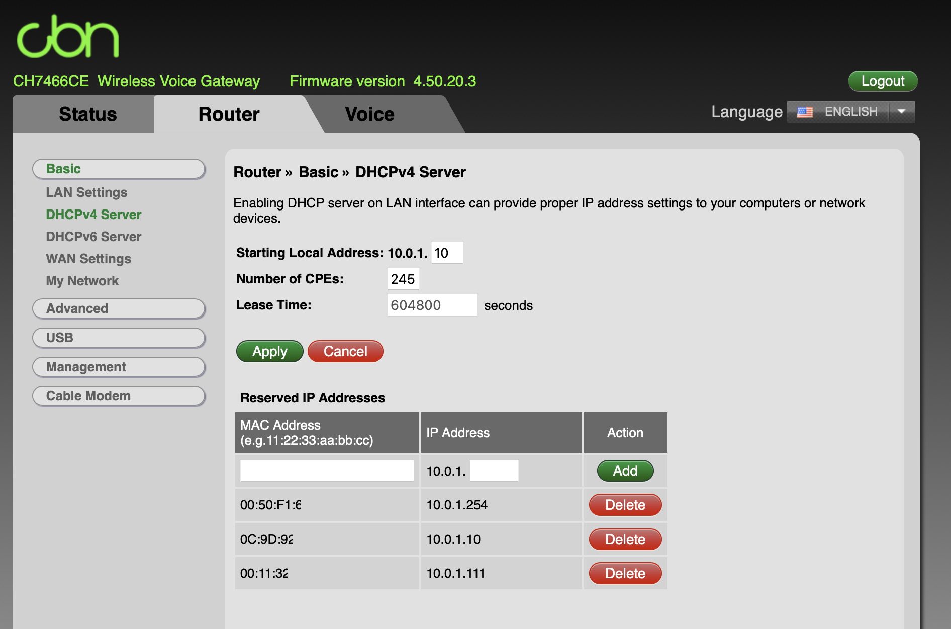

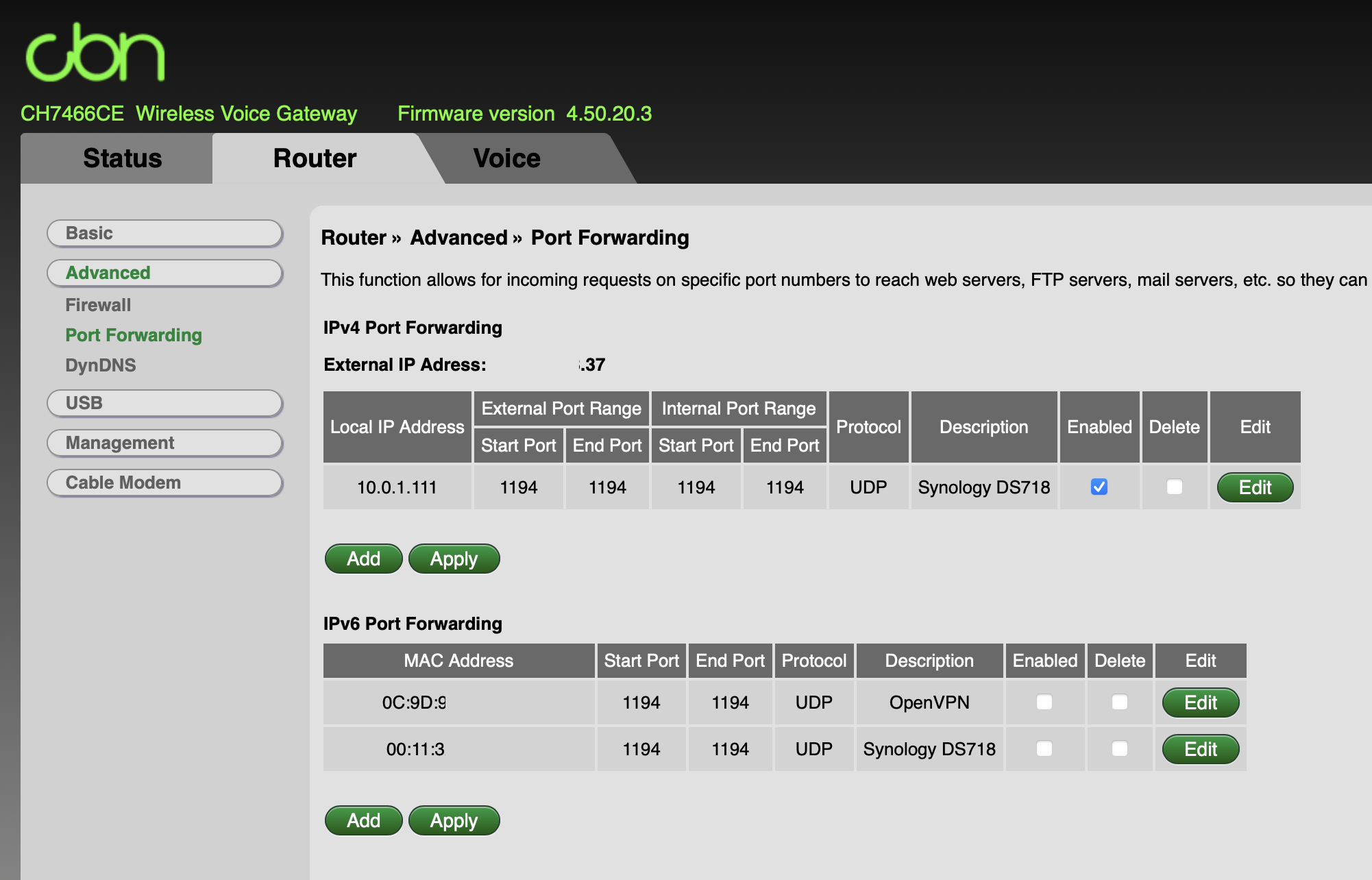

Das Vodafone CBN CH7466CE WLAN Gateway so:
Bildschirmfoto 2023-06-26 um 10.50.16.pngBildschirmfoto 2023-06-26 um 10.50.30.png
Leider kann ich mich damit aber weder von außen, noch vom Heimnetzwerk aus mit dem VPN-Server verbinden. Habt ihr eine Idee woran das liegen könnte?

Evtl. mal im Konfig-Menü zu OpenVPN die Option "IPv6-Servermodus aktivieren", dann sollte zumind. der Lokalzugriff (und wohl auch der Externzugriff via IPv6) funktionieren.

Auf den Screenshots hast du nur Portfreigaben für IPV4 festgelegt. Ansonsten würde ich zum TEsten die DS mal in die DMZ stellen.

Die IP von dem OpenVPN Server sieht falsch aus ?

Nach nochmaliger (intensiver) Kontrolle frage ich mich eher, wieso hier für OpenVPN bei der Dyn.(?) IP-Adresse 'ne Acht (8) eingetragen steht? 🤔​
So richtig versteh ich das auch nicht um ehrlich zu sein. Bei meiner anderen Disk Station funktioniert VPN mit genau dieser (standardmäßigen) IP-Einstellung aber wunderbar 🤷🏼‍♂️
Mglw., weil dort (ist die Gegenstelle, sofern ich das richtig aufgefasst habe, oder?) das Lokalnetz mit 10.8.x.x/24 im Gegensatz zu hier (10.1.x.x/24) definiert ist?​

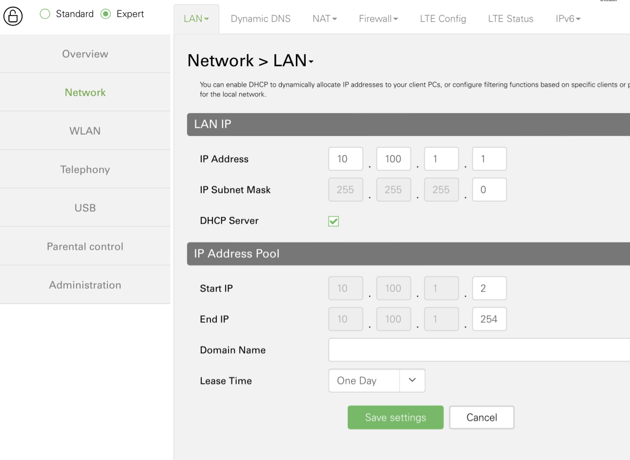

@User007 nein da is die Konfiguration sehr ähnlich wie bei meinen Eltern auch:

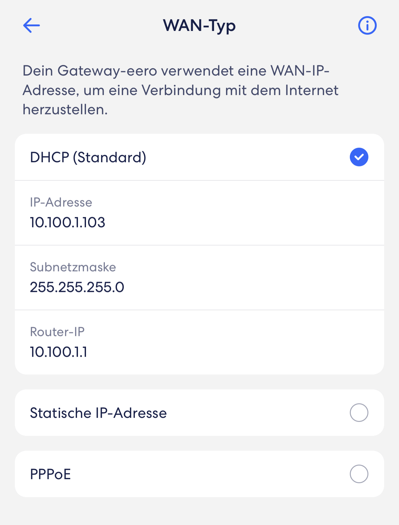

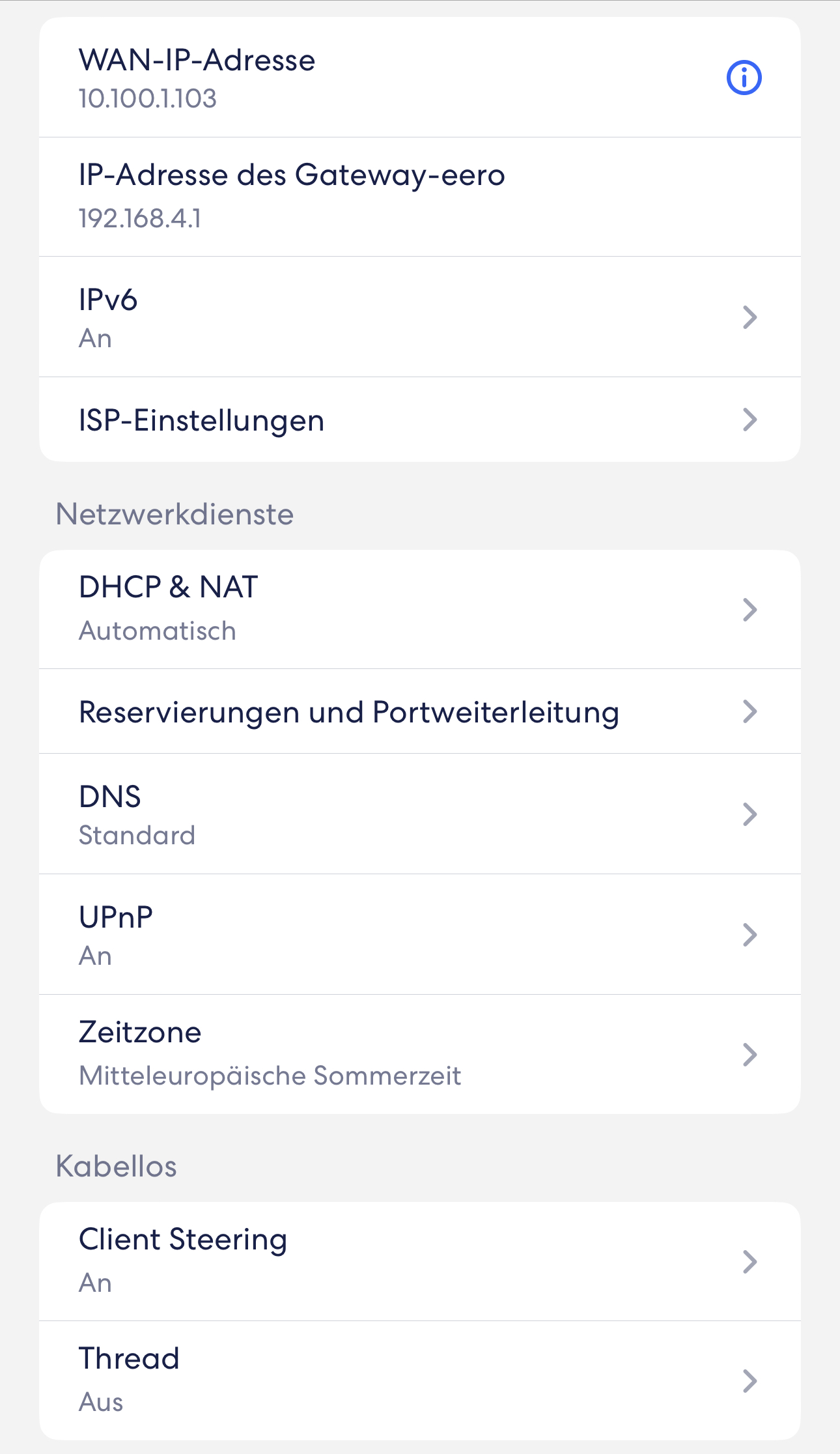

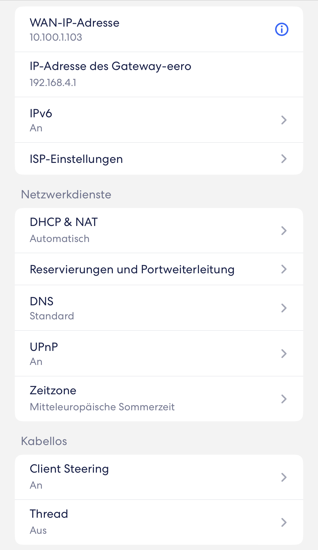

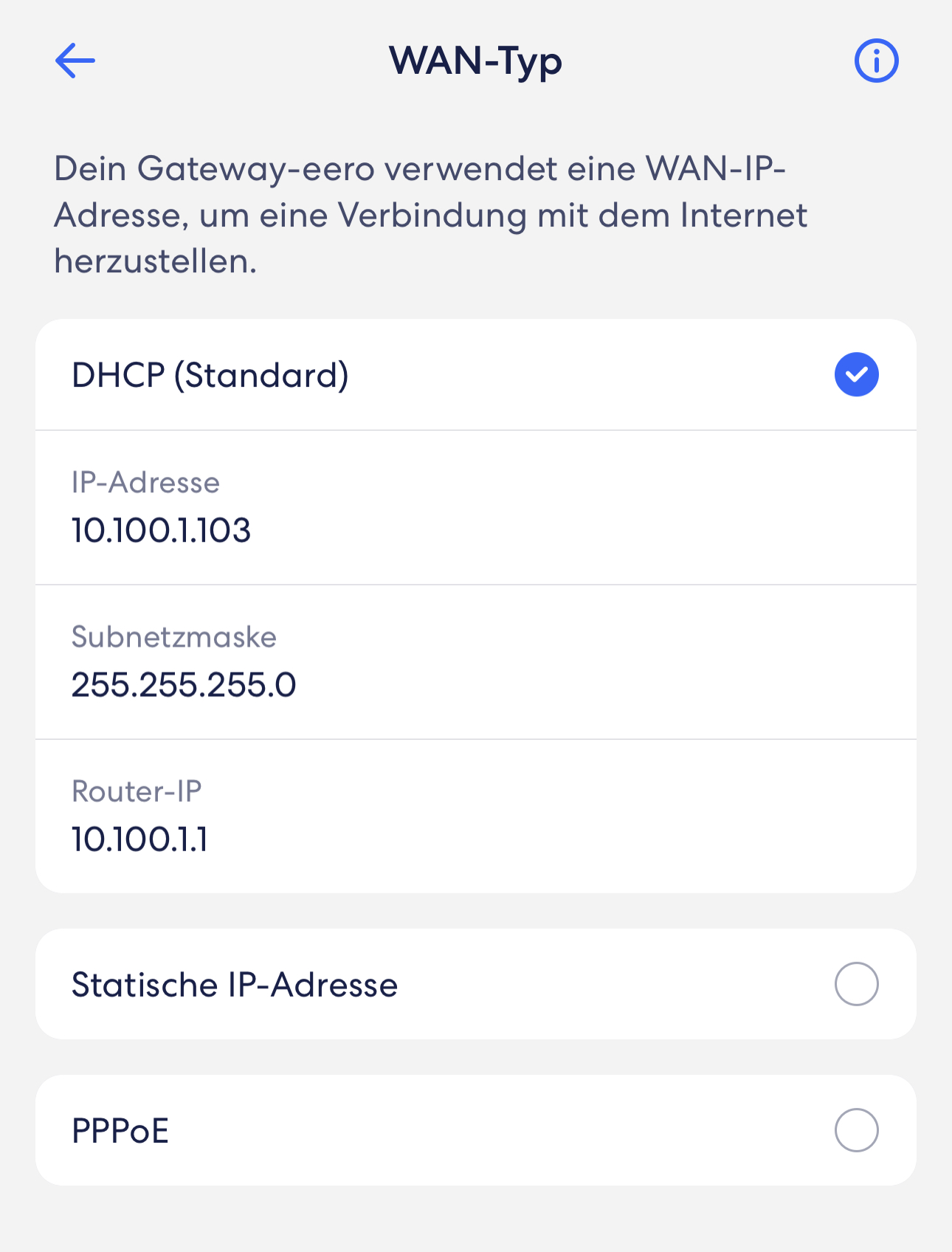

Provider-Modem bzw. Router mit Portweiterleitung -> Eero Router -> Disk Station mit VPN Server. Der Eero Router ist wie folgt konfiguriert:

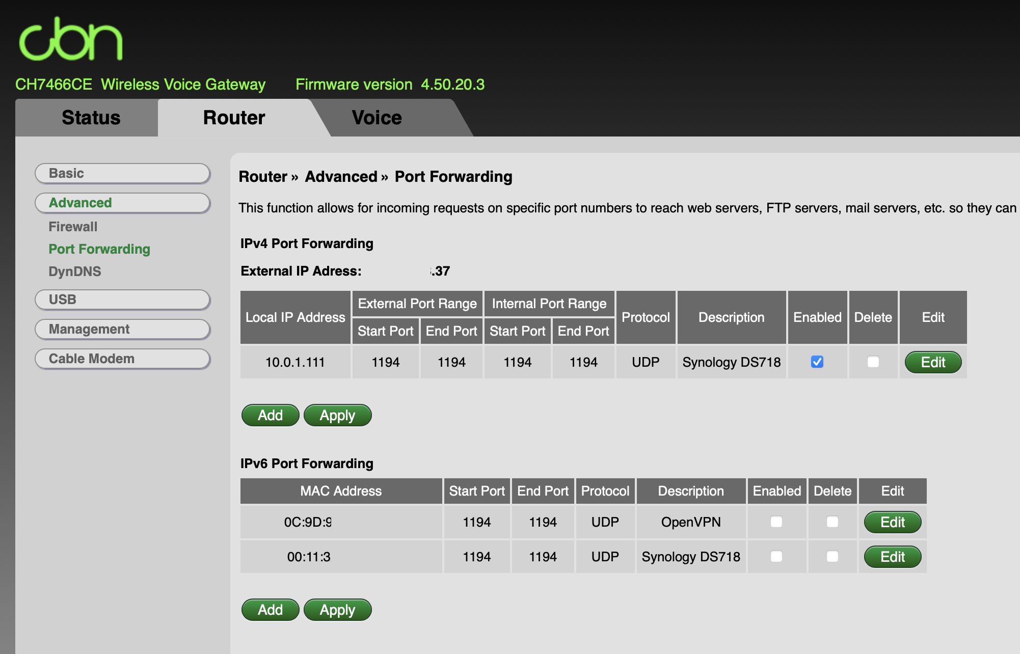

Es funktioniert! War am Wochenende mal wieder bei den Eltern und siehe da, vermutlich mit Aktivierung der festen IP hat das Modem einen neuen Menüpunkt: erhalten "IPv4 Port Forwarding" (siehe Screenshot). Damit konnte ich dann endlich alles so aufsetzen, dass mich von überall mit der DS718 verbinden kann :)
