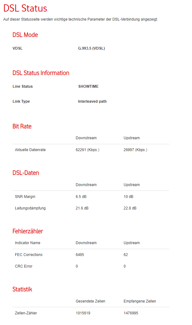

Fritzbox liegt mittlerweile wieder im Keller, hoffe das reicht auch.
Reicht leider nicht so richtig, da hier das Spektrum fehlt.
Mit dem Sepktrum ließe sich etwas besser einschätzen ob der Fehler z.B. in deiner Hausverkabelung (zwischen Hausanschluss und Router) liegt. Beispielsweise wenn du mehrere, parallel geschaltete Telefondosen in der Wohnung hast.
Also gerne nochmal die Fritzbox anschließen und auch die Grafik vom Spektrum hochladen.

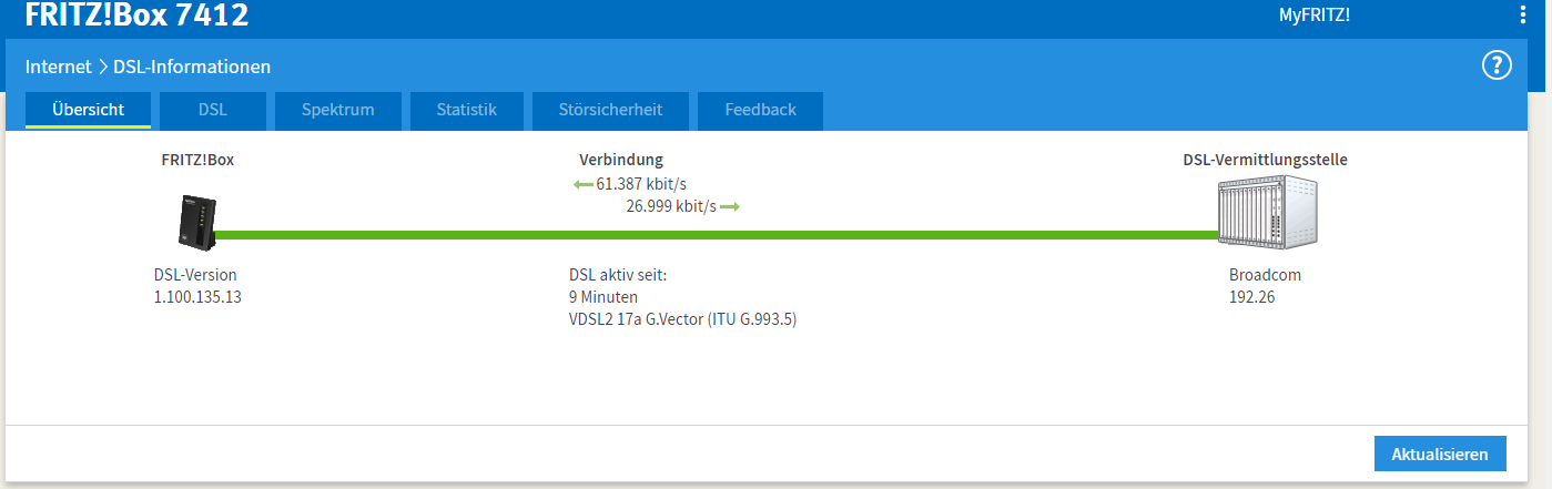

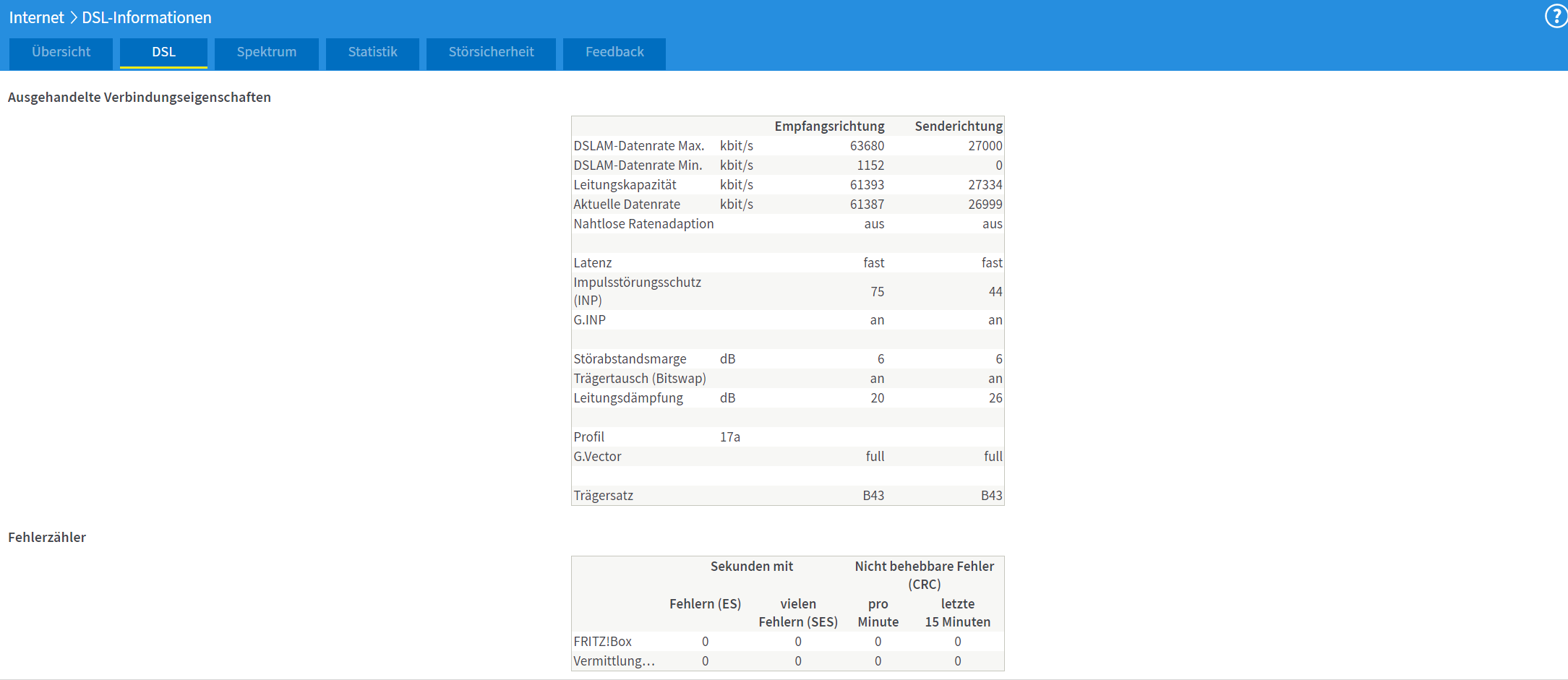

Hier jetzt die Daten von der Fritzbox:
