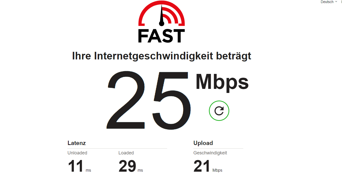

Ein Steam Download von 6,8 MB/s bedeutet das die Leitung jetzt gut funktioniert. Speedtests zeigt jeder was anderes an, was sagt den "fast.com"?
1&1 Festnetz

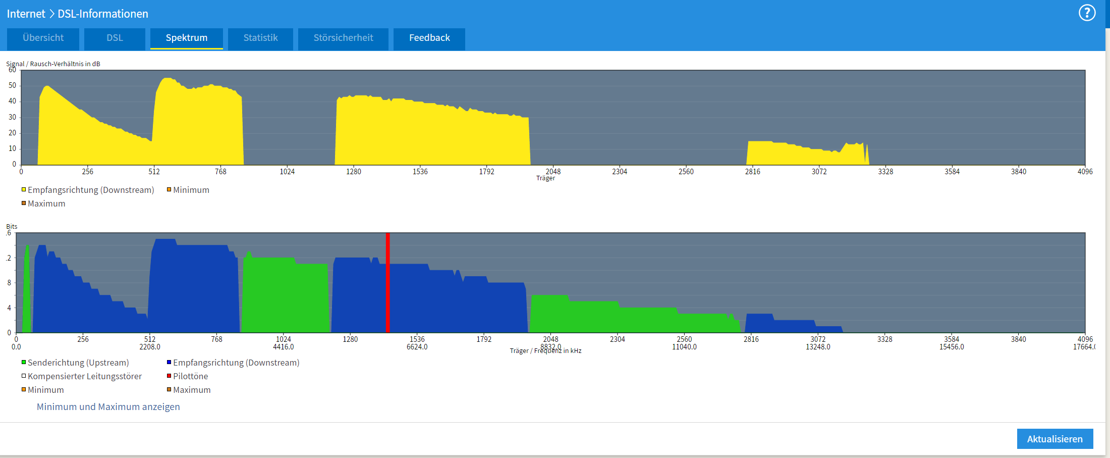

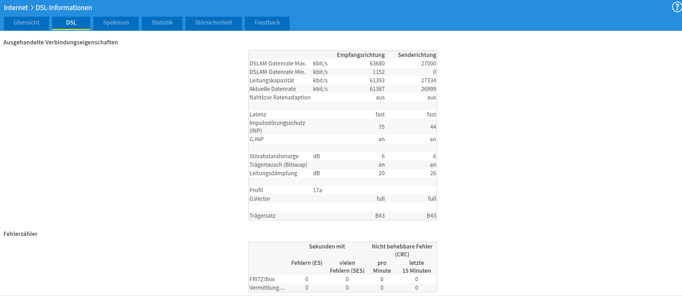

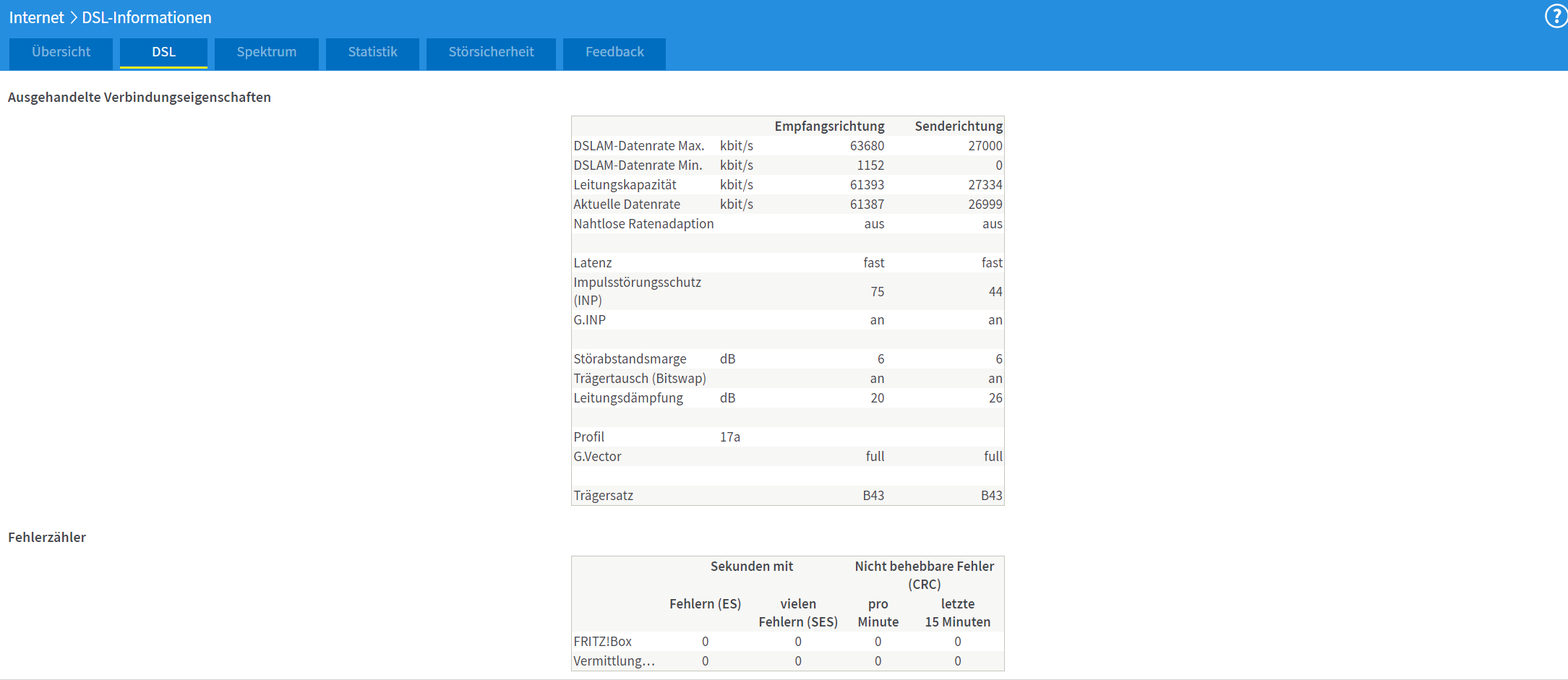

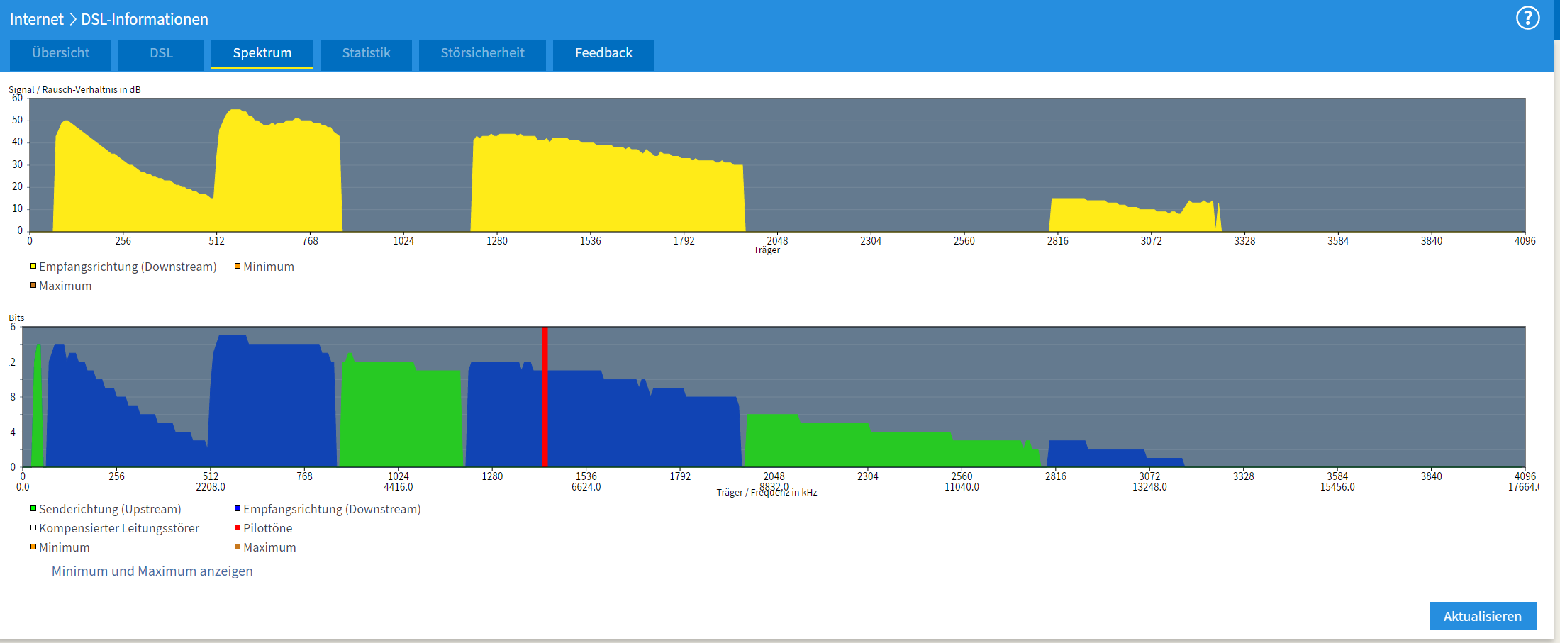

Danke für die Screenshots aus der Fritzbox.
Spektrum sieht jetzt nicht unbedingt nach Problemen in der Verkabelung zum Hausanschluss aus, wenngleich die Delle im ersten Downstreamband nicht so hübsch ist. Sieht eher nach einer Recht langen Leitung aus (500m aufwärts). Das wird höchstwahrscheinlich der Grund sein, warum die 100 Mbit nicht ankommen.
100%ig herausfinden lässt sich das allerdings nur mit Techniker vor Ort und Messung an der Telefondose + Vergleichsmessung am Hausanschluss.
Im Normalfall (also ohne Fehler auf der Leitung) sollten die Speedtests jedoch zu DSL-Geschwindigkeit passen. Und wenn der Router mit ~61 Mbit verbunden ist, sind so 50 Mbit auf jeden Fall zu erwarten.
