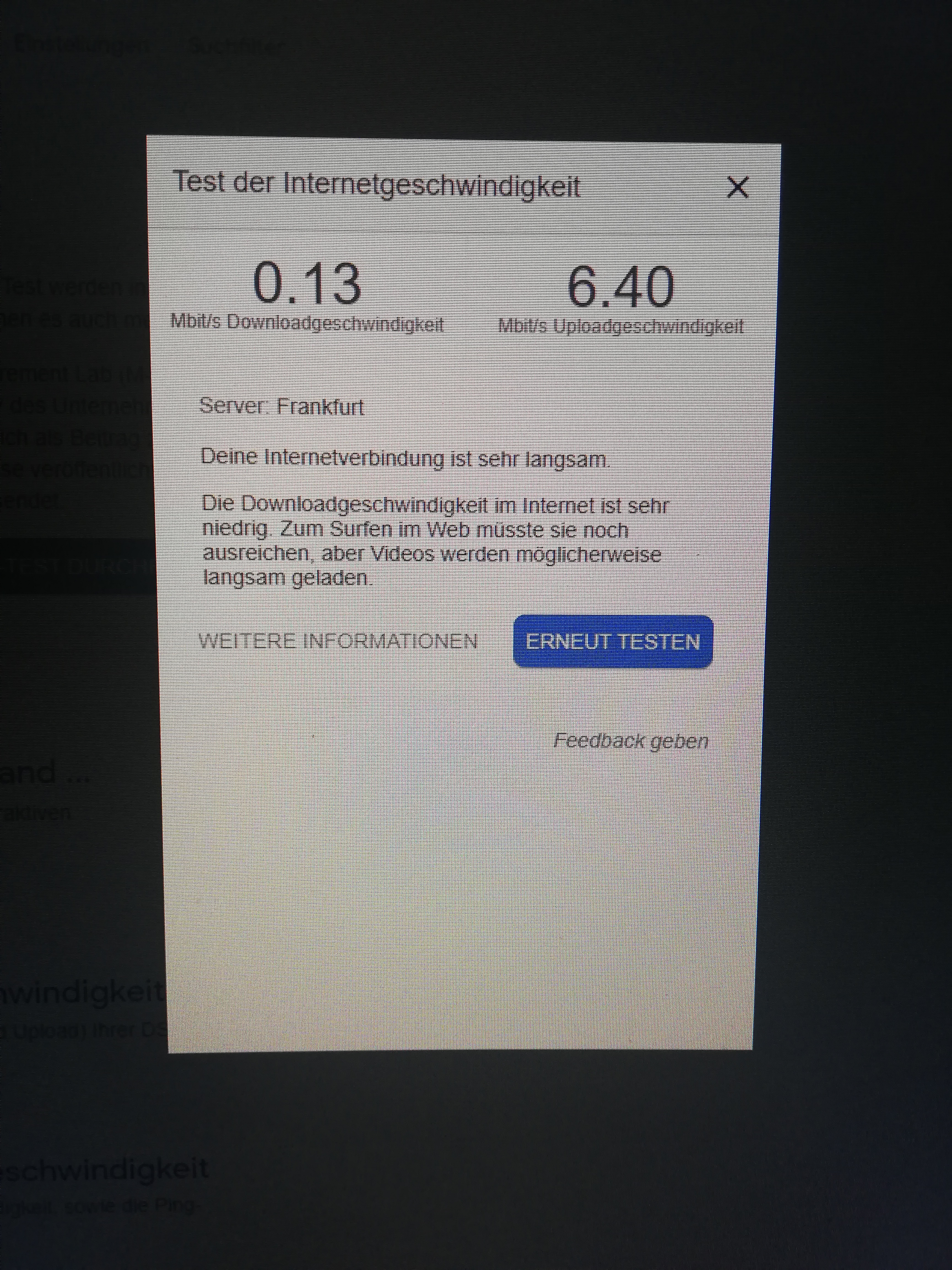

Hallo Community,
seit einigen Tagen ist meine LAN Verbindung bei Vodafone sehr langsam sodass sogar ein Speedtest oftmals nicht möglich ist, sprich die Geschwindigkeit bewegt sich im kbits Bereich. Anhang vom Speedtest liegt bei.
Ich habe verschiedene Endgeräte ausprobiert sowie mehrere LAN Kabel aber überall habe ich dasselbe Problem. Das WLAN funktioniert dagegen.

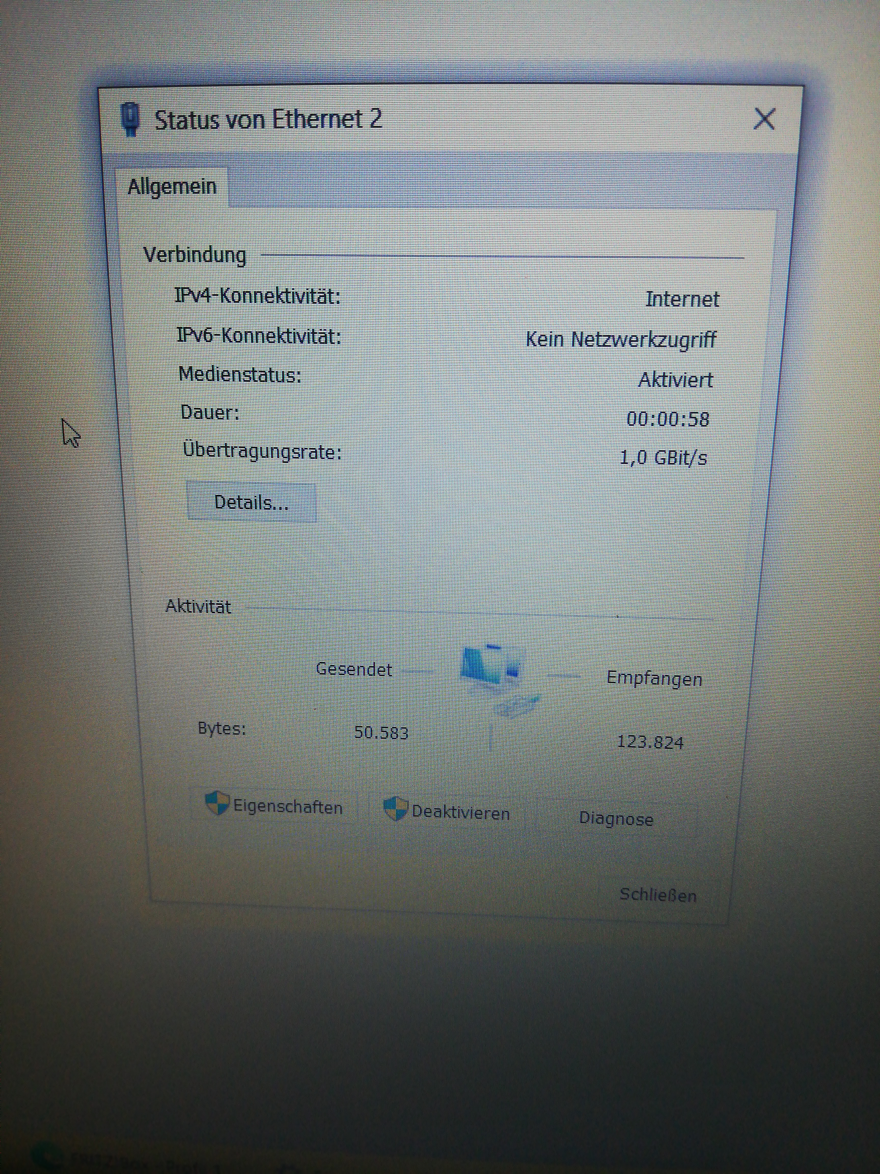

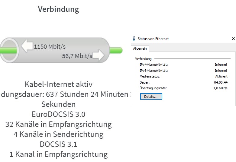

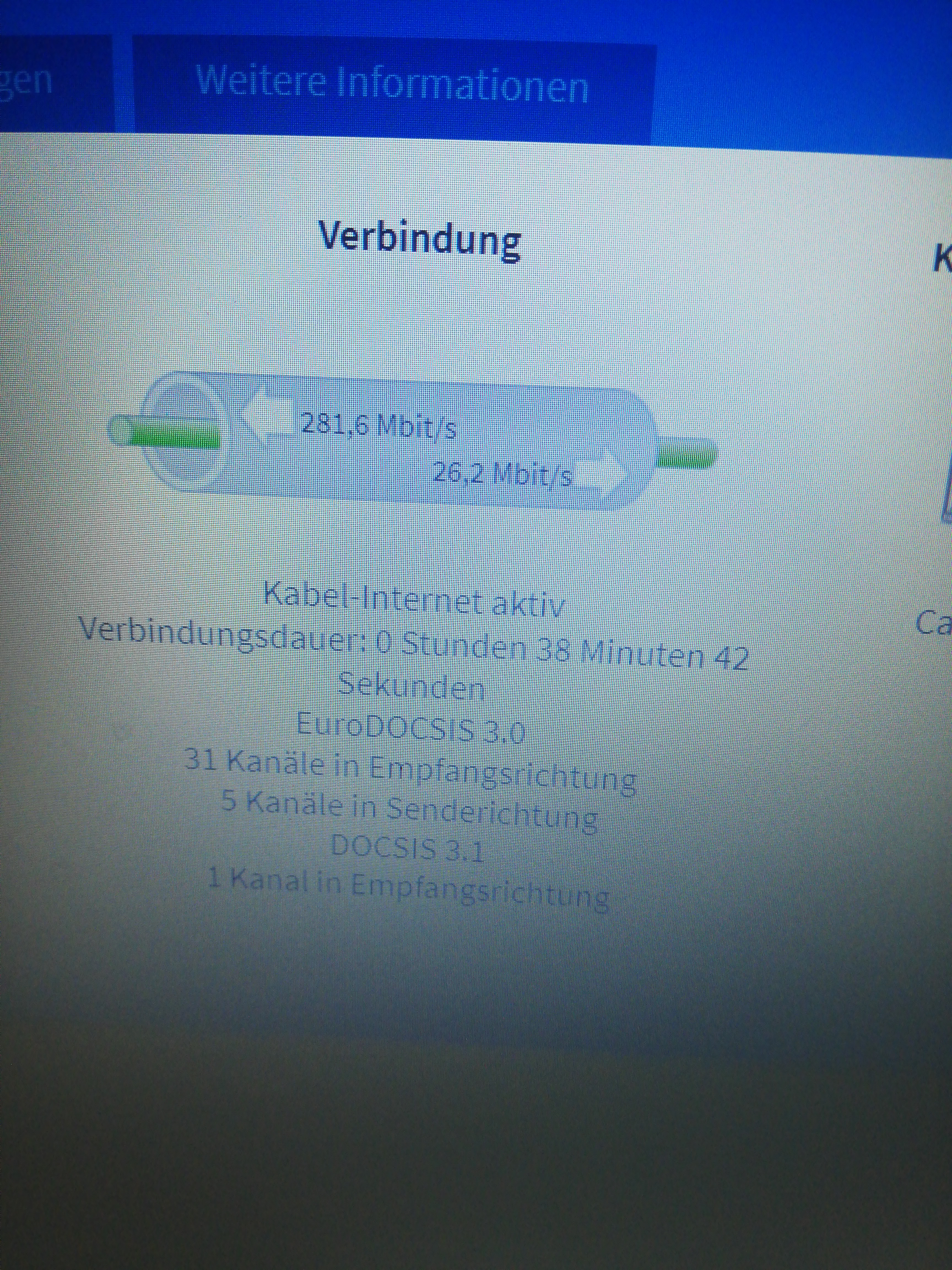

Was wird in der Fritzbox und in Windows hier genau angezeigt?
Reaktionen: Erebos96
meph!sto schrieb:
Welche waren das ? Welches Betriebssystem war dort installiert ?
Laptop und ein PC, beide mit W10 und die PS4 Spielekonsole. Alle an allen 4 LAN Anschlüssen getestet mit mehreren Kabeln. Jedesmal kommt nur 0,1 - 0,4 Mbits durch.

Du bekommst also unabhängig von Endgerät und LAN Kabel kaum Durchsatz über die Gbit Ports der Fritzbox?
Vllt ist die FB auch defekt :confused_alt:
Reaktionen: Alexander2
Ganz genau
