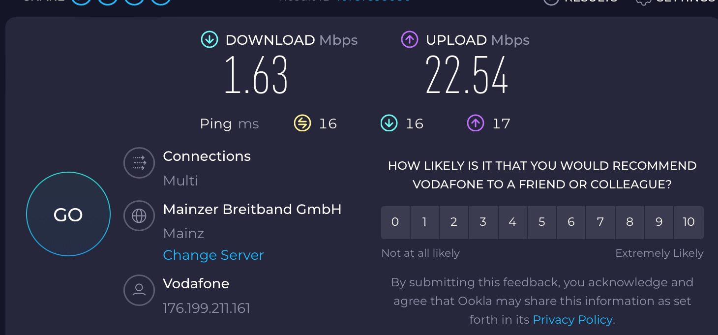

Ein Bild vom Speedtest meiner aktuellen 50Mbits Download und 25Mbits Upload Leitung über WLAN ist beigefügt.

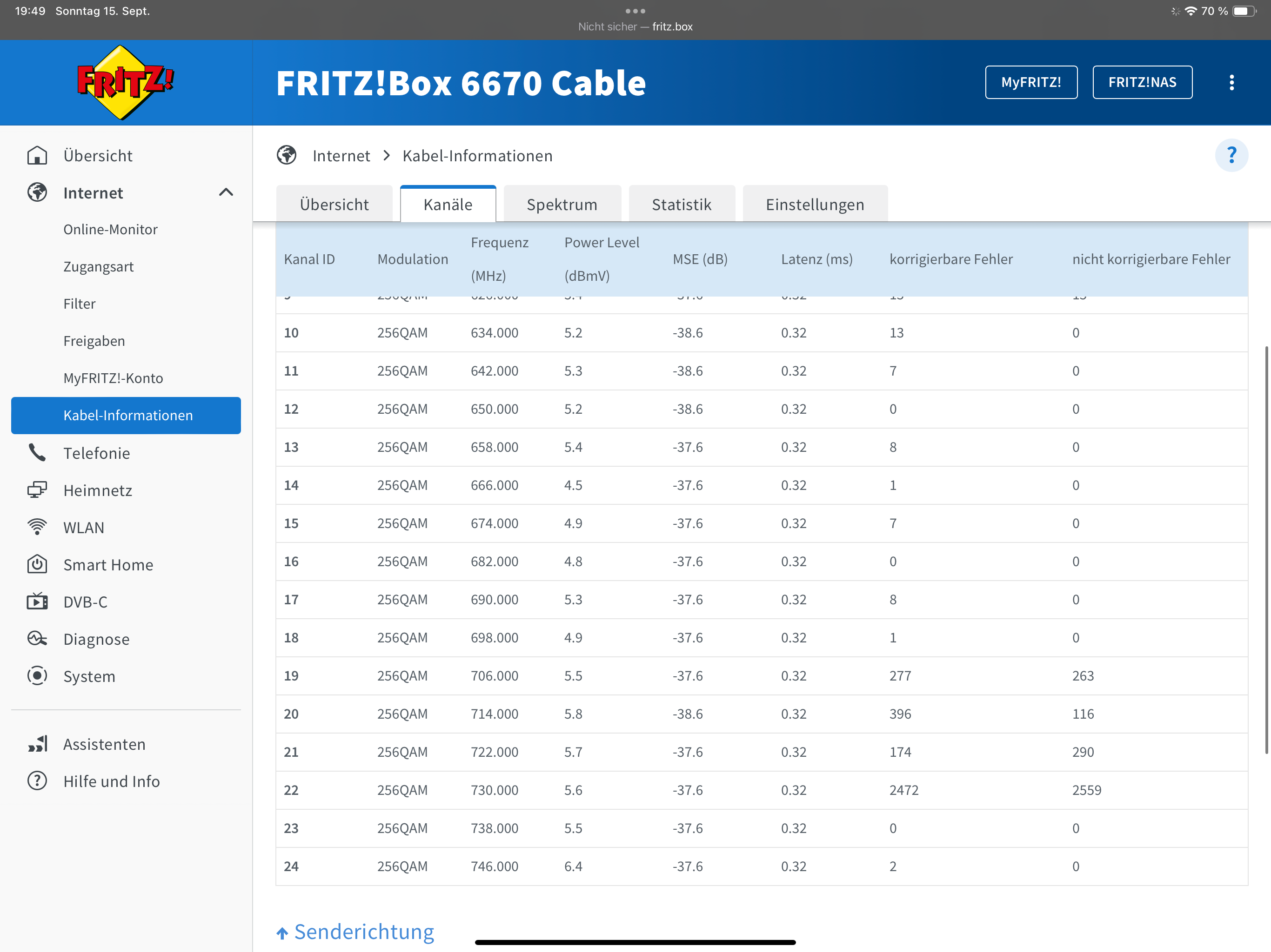

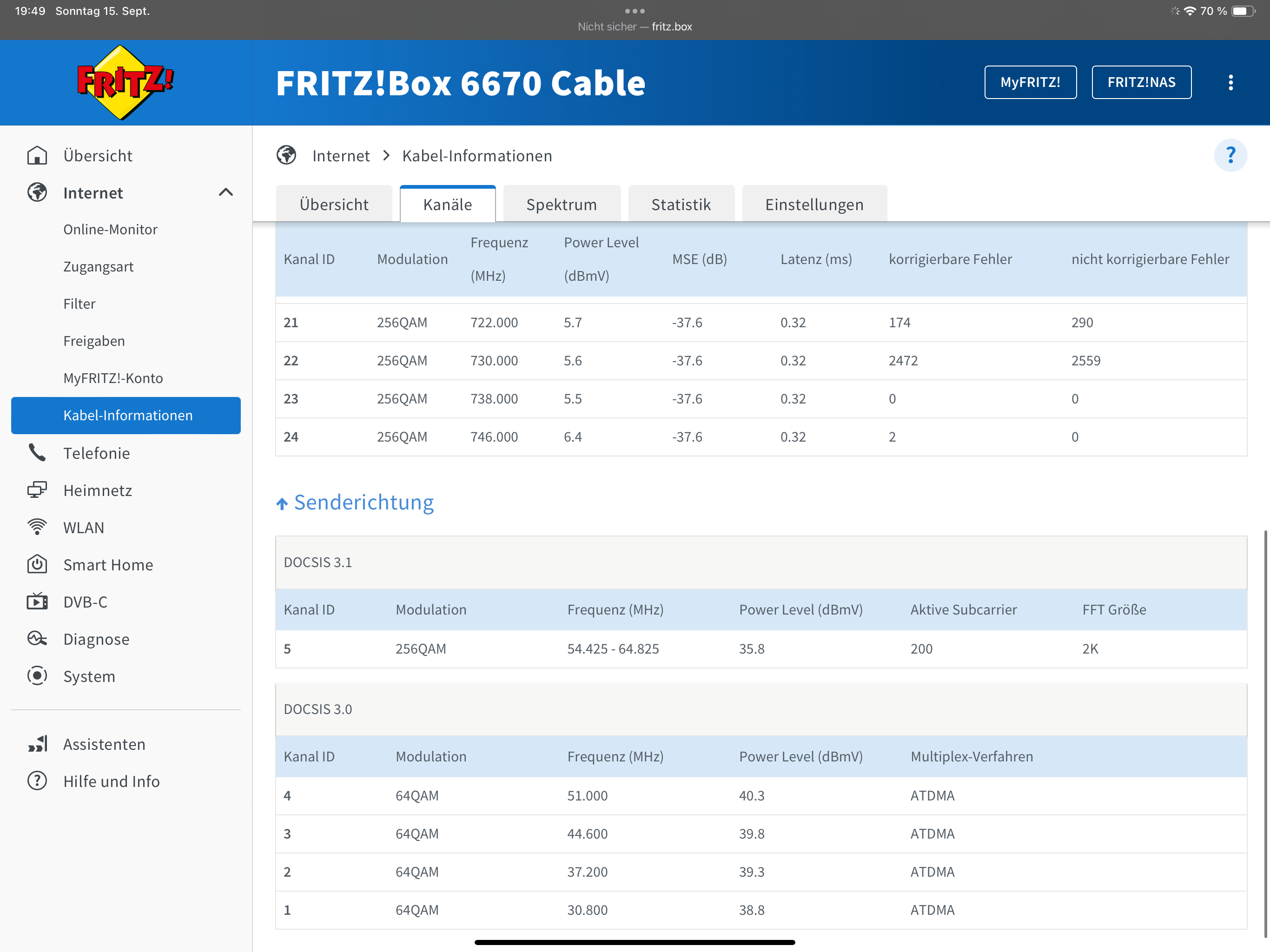

@Cronox1911
Was sind im Log für Meldungen der Box hinterlegt?
Zeig uns doch bitte mal die Screens unter Internet -> Kabel-Informationen deiner Fritz!Box!

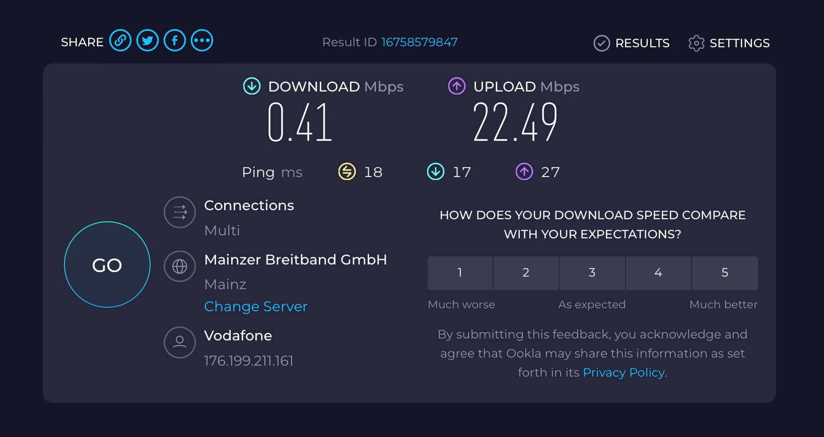

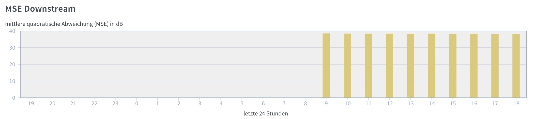

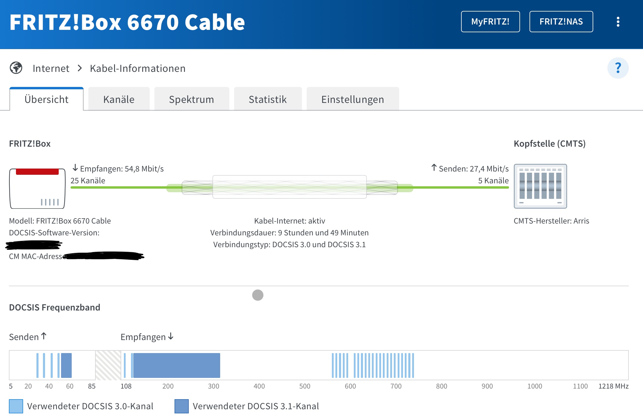

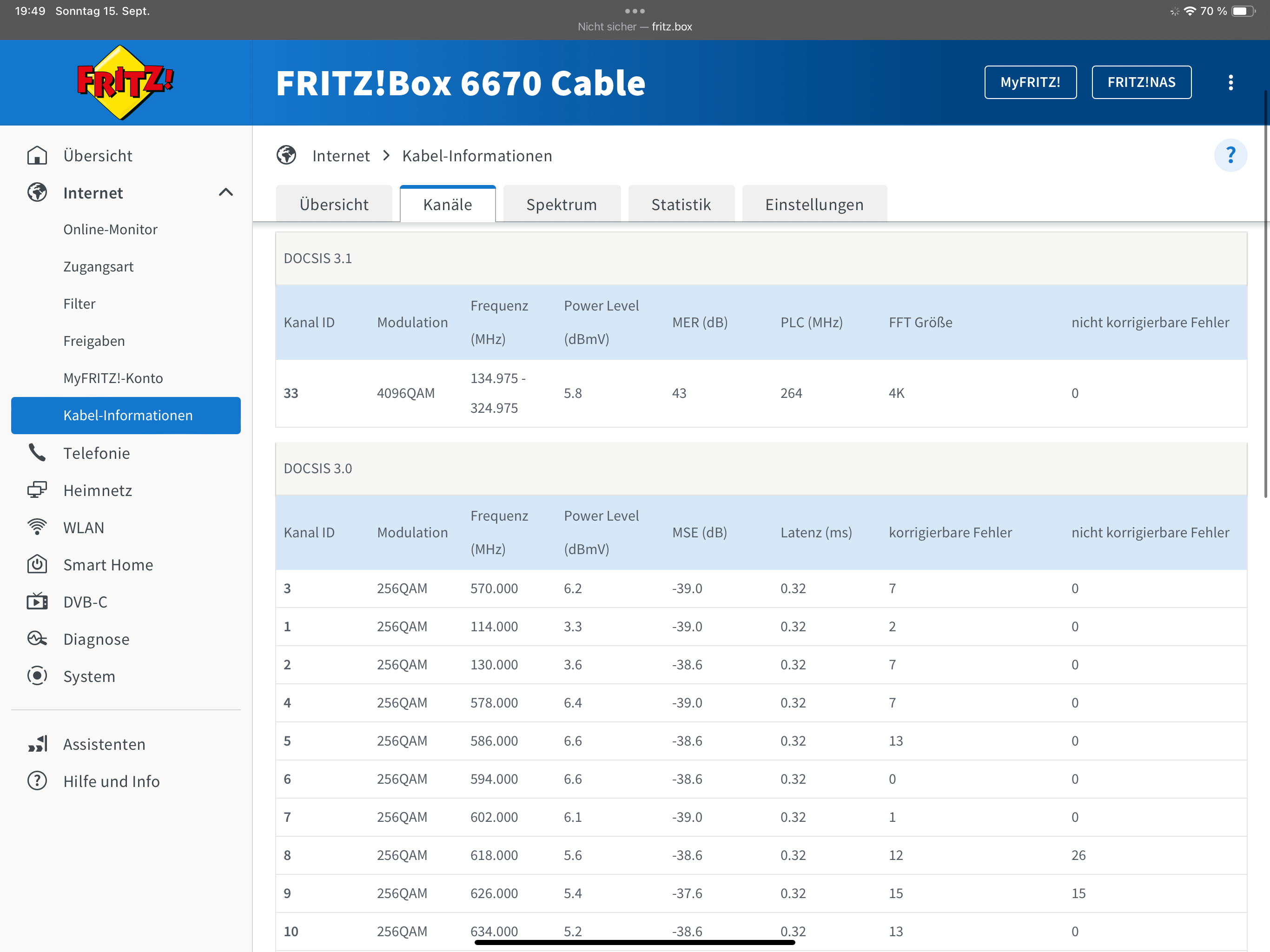

Danke für deine Antwort. Hier sind Bilder aus der FritzBox und ein Speedtest, der Zeitlgleich gemacht wurde

@tonino85 Das ist alles was ich einsehen kann.

Dann sage dem Support, dass Du das eskalieren möchtest mit den Daten, dass es a) beim Techniker auch auftrat und b) mit Protokollen mit dem Vodafone-eigenen Speedtest über 1-2 Wochen.
