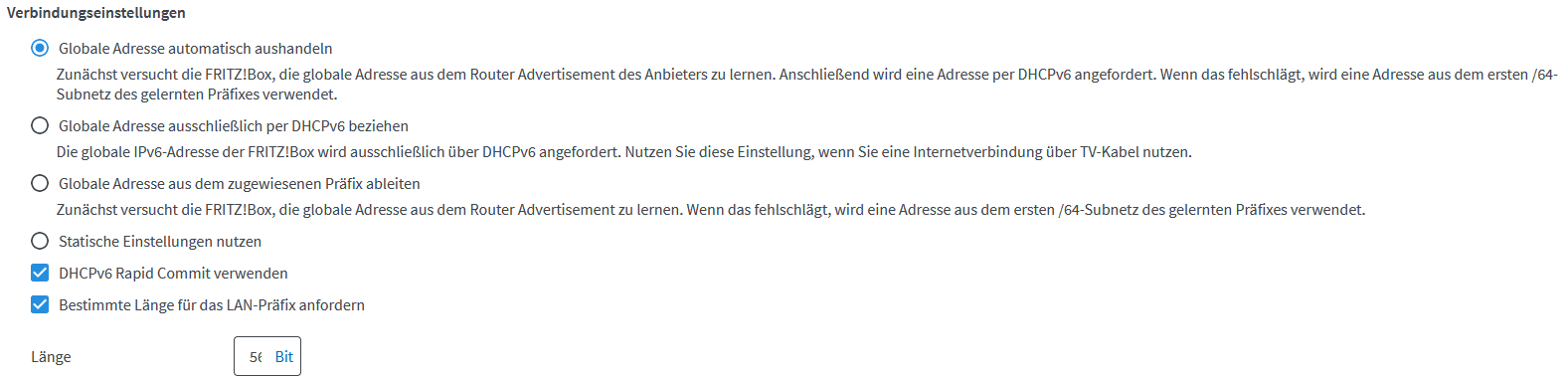

bei meiner FB sieht es so aus:
Code:
verbunden seit 19.10.2022, 07:15 Uhr, vorhandener Zugang über LAN,
IPv6-Adresse: 2a02:8109:8000:3a:xxxx:xxxx:xxxx:xxxx, Gültigkeit: 59733/59733s,
IPv6-Präfix: 2a02:8109:9d40:yyyy::/56, Gültigkeit: 81334/38134s
die eigene WAN IPv6 ist nicht aus dem übermittelten Präfix. das /56 habe ich bewusst abfragen lassen

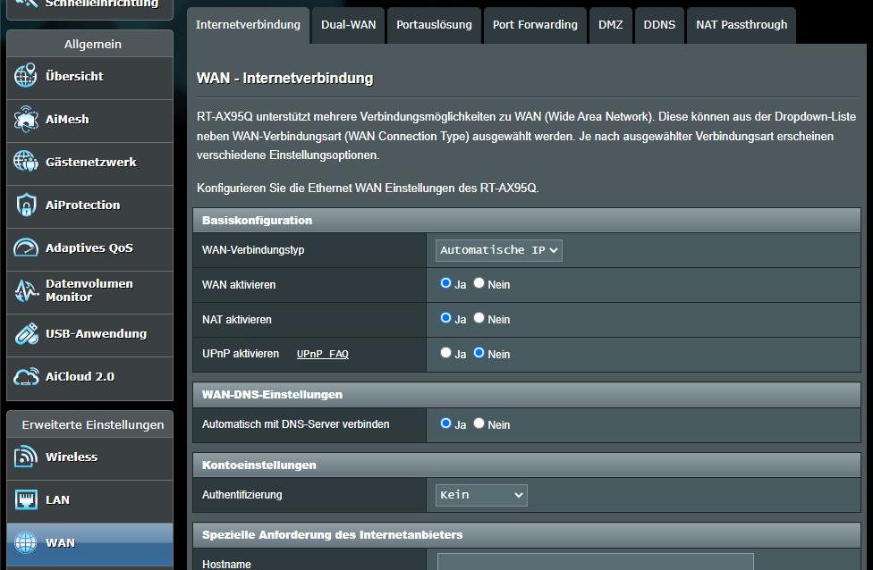

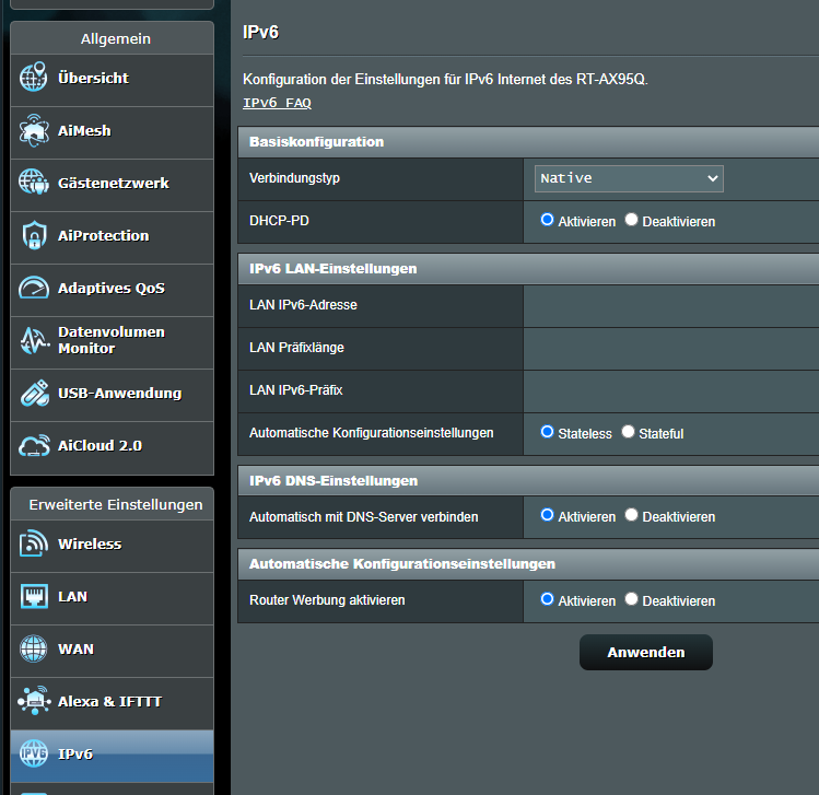

Versuche es so:
und so:
@SaxnPaule
Bridge Mode gibt es hier nicht in BW als ehemaliger Unitymedia. Dieser Router ist bisher nicht dabei bei den Routern die Wireguard können.
Selbst ohne das VPN Szenario will ich es schaffen das meine Geräte eine Globale IPv6 bekommen.
@bender_ So habe ich die WAN Settings schon aber auch mit "Native" scheint es nicht zu gehen auch wenn man in den Router Logs IPv6 sieht.
Laut https://www.asus.com/support/FAQ/113990 sollte aber für automatic IP eh Passthrough genommen werden aber geht ja auch nicht.

Meine VFST (Berliner Umland) ist im Bridgemode, das ging auf der Vodafoneseite einzustellen. Meine FritzBox dahinter zieht sich ein /56 Präfix und verteilt fleißig IPv6 Adressen. Ein zweites Gerät "neben" der Fritz!Box würde die VFST durcheinander bringen... Da die öffentliche IPv4 Adresse dann nicht mehr zugeordnet werden könnte.

Könntest mal Verbindungstyp Passthrough und DHCP-PD auf Deaktiviert versuchen.
mit Passthrough könnte es klappen das die Clients so vom DHCPv6 der VodafoneSation versorgt werden.
