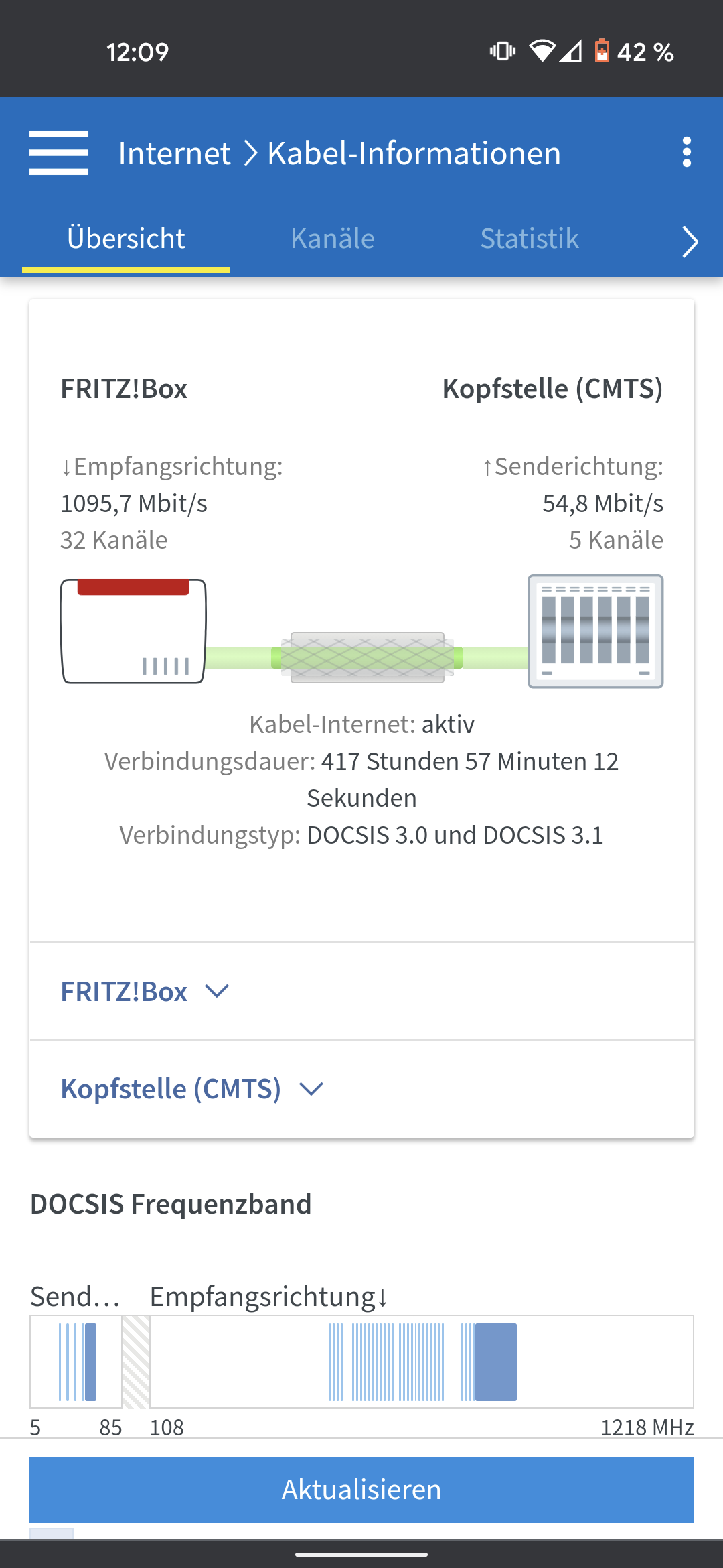

Zeig Mal dieses Screen bei dir.
Bei mir sieht's so aus.
6660 und Vodafone (ehem. Unitymedia)

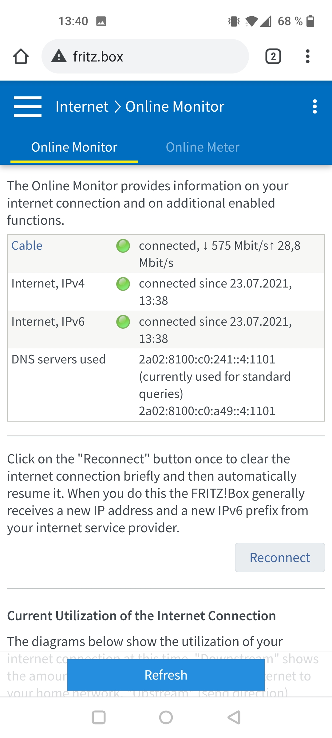

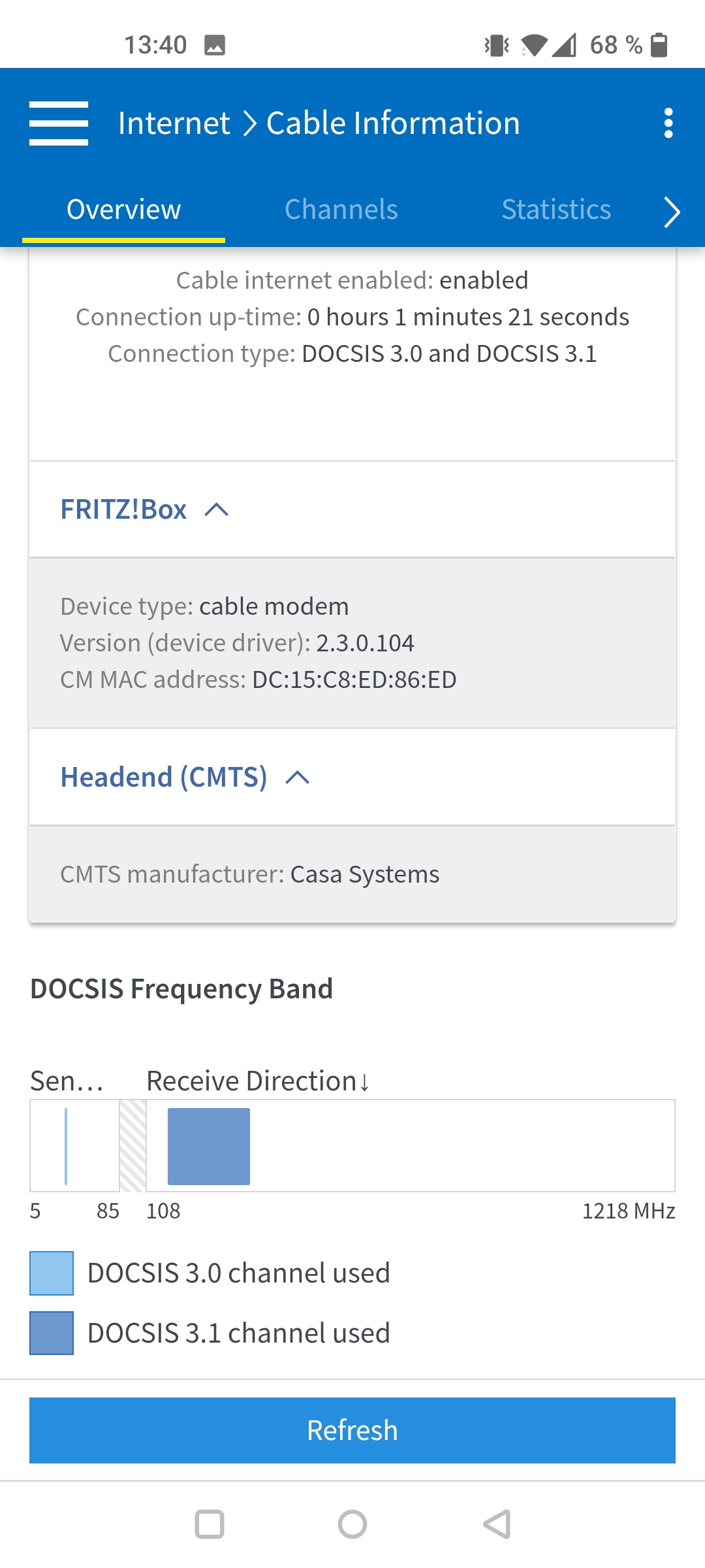

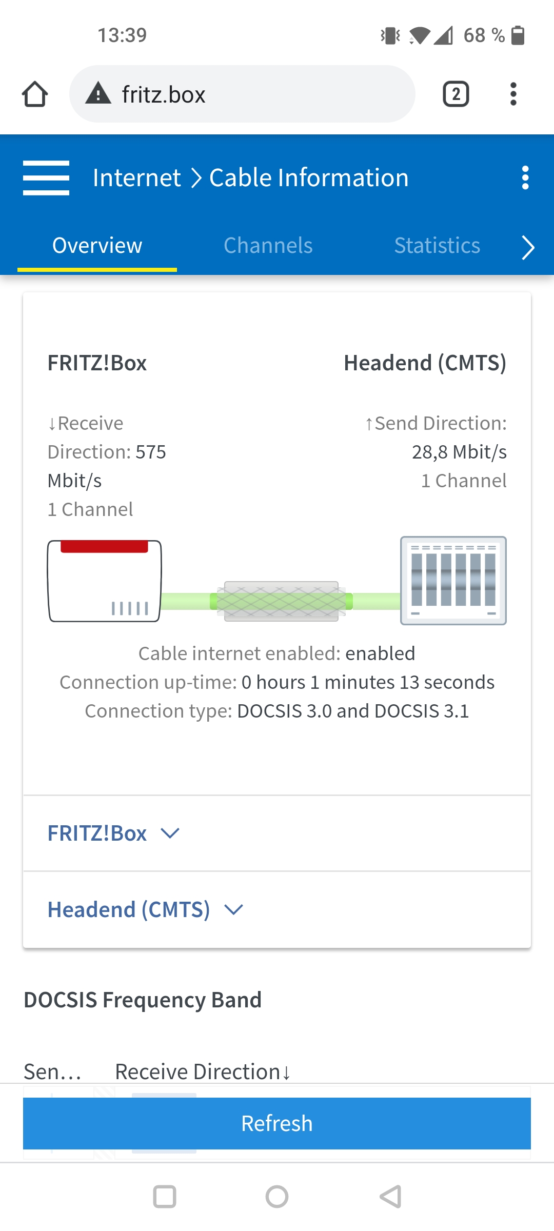

Ich schicke mal alle Screenshots, die ich gemacht habe.
Weitere kann ich erst am Montag machen

Welche Pegelwerte genau meinst du denn?
Irgendeine Idee warum er nur einen Kanal im upload und download hat, wäre es nicht logischer wenn er entweder alle oder gar keinen Kanal hat? Warum ausgerechnet einer?
an dem anschluss stimmt vorne und hinten nichts. Die Dosen in der Wohnung müssen für die DOCSIS Verbindung mit dem verteiler unten abgestimmt sein, da kann man nicht mittels adapter das teil überall einfach so anschließen.
Der einzelne upstream Kanal ist mit 64dBmV auch weit außerhalb der Toleranz, was eben dafür spricht, dass die Anschlüsse in der Wohnung nicht eingepegelt sind.
Da hilft nur das anrufen bei der hotline und um einen techniker bitten, der den Wohnungsanschluss einpegelt.
Die angezeigten 500mbit in der fritzbox sind nur Angaben der provisions-datei. Die werden da ausgelesen, bedeuten aber nicht, dass die an der Leitung anliegen

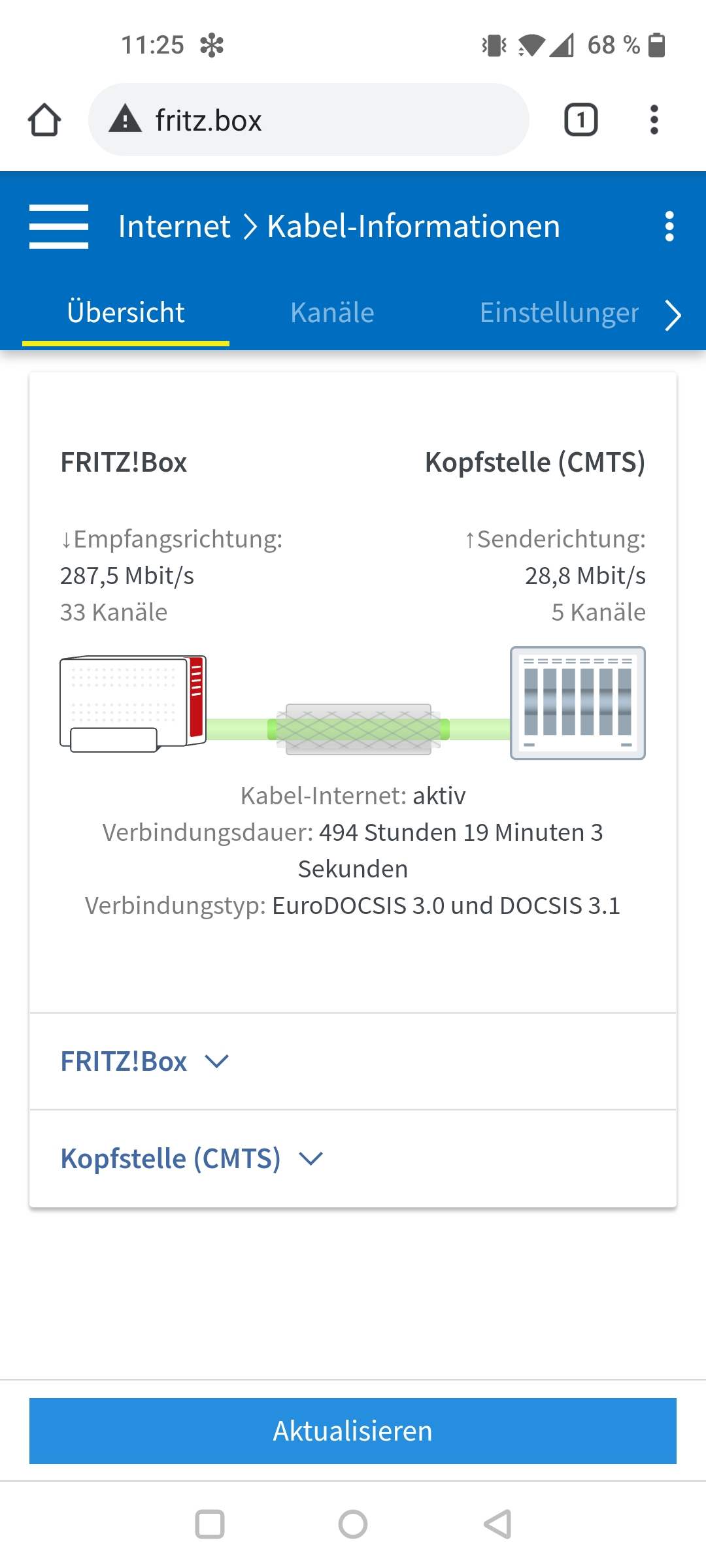

Wie kann das sein, dass ich bei meiner Fritzbox 6591 33 down und 5 up habe? Siehe Foto.
bei DOCSIS 3.0 werden mehrere kleine Kanäle gebündelt, im Download sind maximal 32 Kanäle möglich, im Upload afaik 8 Kanäle. Bei DOCSIS 3.1 ist nur jeweils 1 Kanal Up/Down erforderlich, weil diese mehr Bandbreite haben. Deine 33/5 Kanäle sind mutmaßlich 32/4 DOCSIS 3.0 (Down/Up) und dazu jeweils 1/1 DOCSIS 3.1. Welche davon bei Dir in Nutzung sind, hängt vom Tarif ab. Bei Deiner Kollegin wird anscheind jeweils der einzelne 3.1 Kanal genutzt (Up/Down). Warum aber die 3.0 Kanäle nicht sichtbar sind, kann ich nicht sagen. Vielleicht werden die bereits ab dem Glasfaser-Node nicht mehr weitergeleitet.
Grundsätzlich nutzt Vodafone aktuell 3.0 und 3.1 parallel, denn sonst hätte man sämtliche alten Modems/Router tauschen müssen.
Darum ist es kein Fehler, wenn man nur 1/1 Kanal hat, weil bereits DOCSIS 3.1. Vermutlich ist der Anschluss Deiner Kollegin nicht richtig eingepegelt oder die Kabel/Dosen sind defekt bzw. zu alt (Dämpfung/Schirmung zu schlecht). Deine Aussage, dass Du einen Adapter an die Dose geklemmt hast, spricht dafür. Bereits seit Jahren sind Dosen mit separaten Anschlüssen für Modems der Standard, solche Adapter sind nicht mehr Stand der Technik. Darum vermute ich, dass einfach das Signal regelmäßig verloren, weil die Hausverkabelung zu alt ist. Darum würde ich einen Vodafone-Techniker rausbitten zur Prüfung. Zuvor sollte die Hotline mal die Leitung durchmessen.
