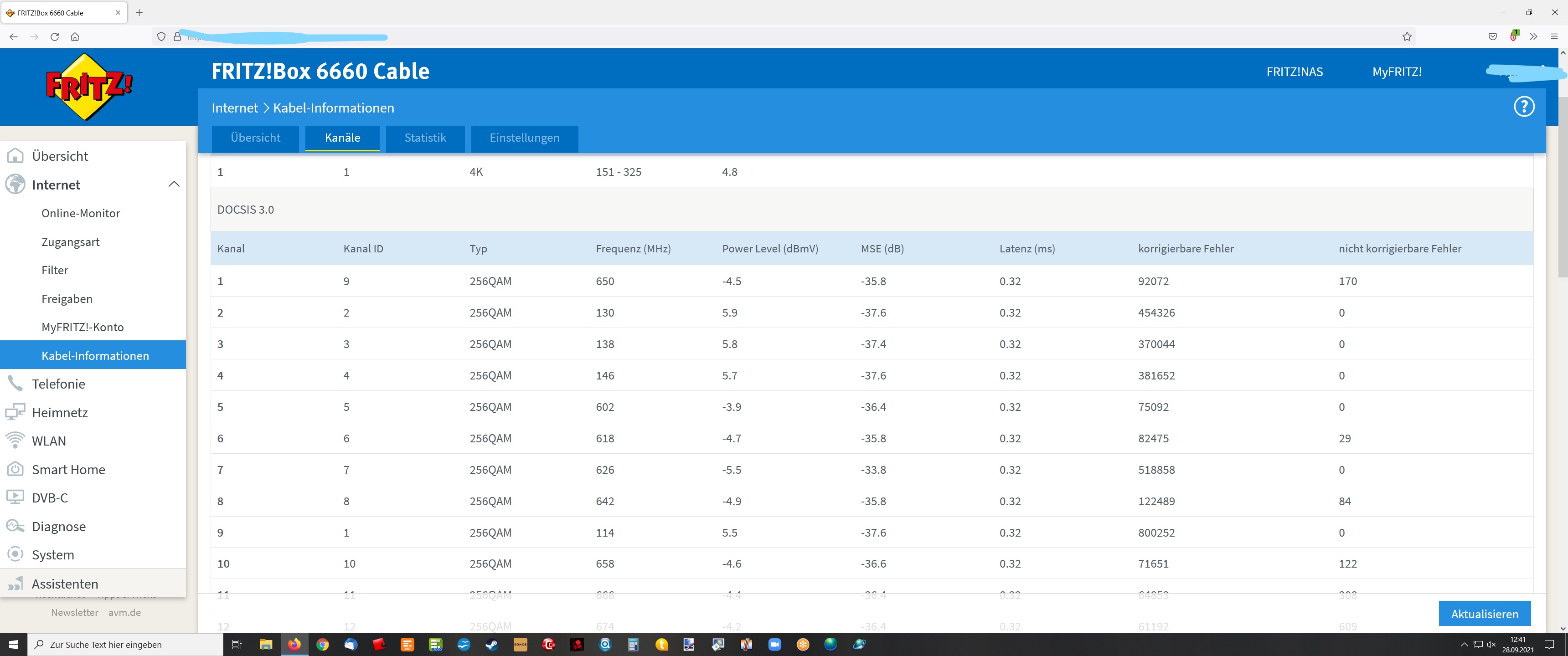

Vodafone Kabel, FB 6660, neuer Anschluss, ständig Abbrüche, nur ein Kanal up und down
Laut Techniker von Vodafone wurde der Störer bereits gefunden. Irgend ein defekter Heizlüfter im Kasten vor der Tür, oder so ähnlich. Internet ging dann tatsächlich kurz, nur um dann wieder nicht zu gehen. Zeigte zwar online an, aber kam nichts durch. Restart und neu verbinden hatte nichts gebracht. Reset kurzzeitig schon. Nach paar Minuten wieder nichts. Nächster Reset wieder nichts. Interessanterweise findet er sehr schnell die Kanäle, aber er baut keine Verbindung zum DHCPv6 Server auf. Ich hoffe, dass das wirklich nur eine Einstellungssache ist. Morgen nächste Runde mit dem Techniker, der wird sich das remote anschauen.
Glücklicherweise habe ich mit dem normalen Customer Service von Vodafone nichts mehr zu tun, die haben mir nämlich kurz nachdem wieder nichts ging eine SMS geschickt, dass nun alles geht...naja.
Jetzt sind vier Wochen vorbei und es geht weiterhin nur sehr sporadisch. Inzwischen war ein weiterer Techniker vor Ort und hat was auf der Strasse gemacht und hatte auch vorher von der miserablen Verbindung auf die Strasse gesprochen. Dann ging das Internet mal für paar Tage, jetzt wieder nur für ein paar Stunden. Letzte Woche gab es einen 29 seitiges Logfile in den Ereignissen der Fritzbox. Immer wieder kein Internet.
Der Techniker mit dem ich direkt Kontakt habe ist langsam auch immer ratloser, vermutet weiterhin, dass ein Rückwegstörer involviert sein könnte.

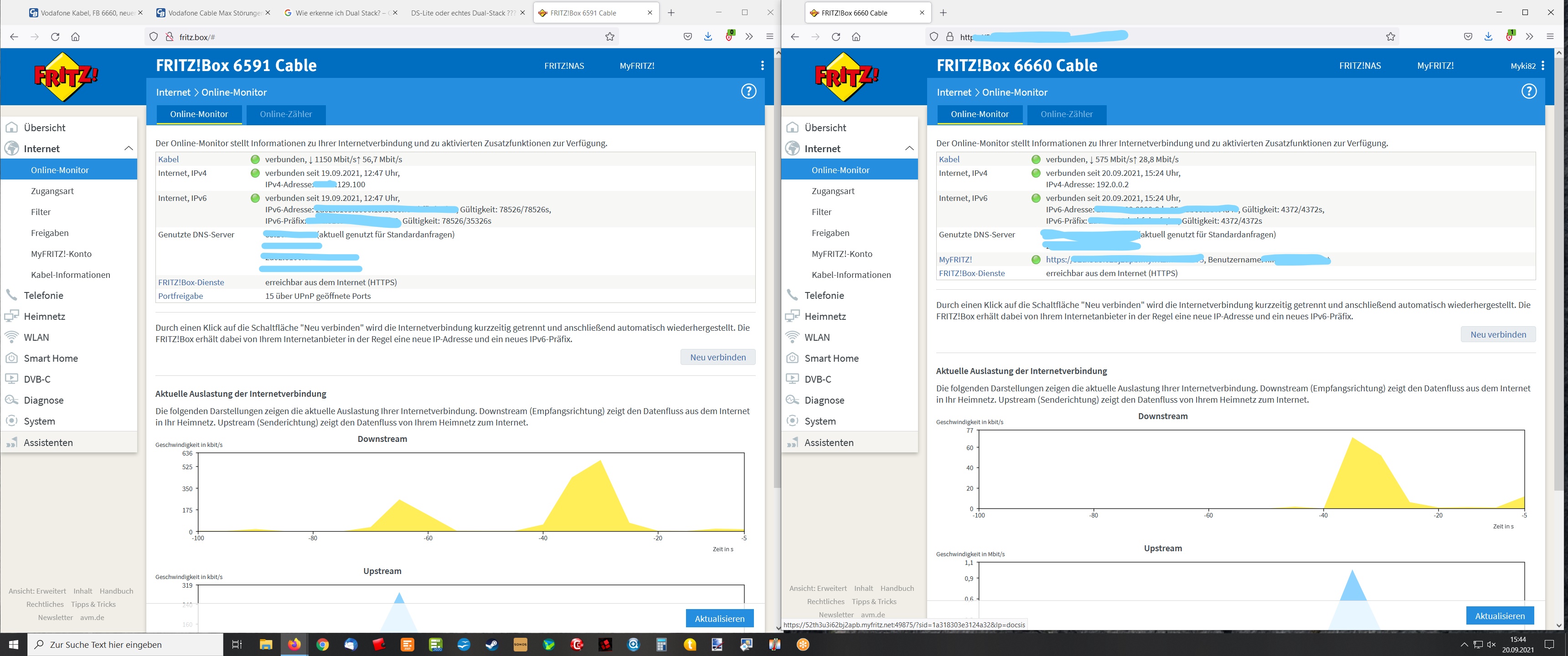

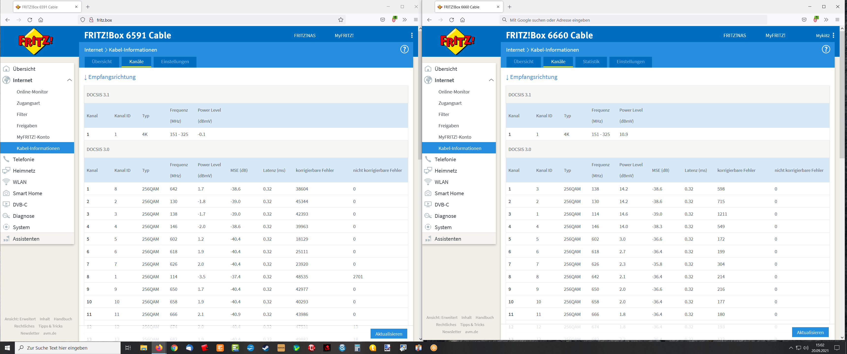

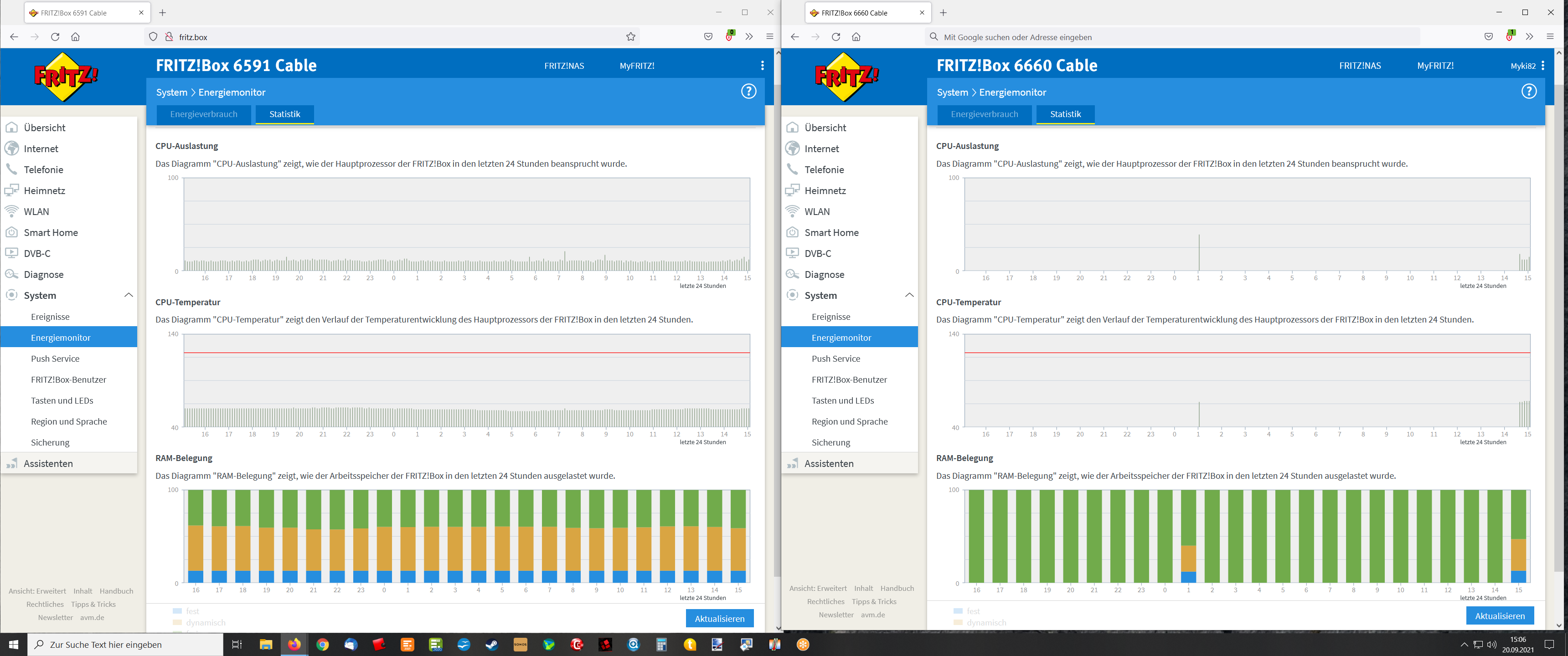

Ich probiere auch gerade ein Muster herauszufinden, dass das immer zu bestimmten Uhrzeiten passiert. Ich bilde mir zum Beispiel ein, dass immer zwischen 14 und 14.30 das Internet wieder geht. Dadurch, dass ich jetzt einen Remotezugriff habe, macht das die Sache natürlich leichter. Ich habe paar Screenshots gemacht, links meine FB6591, rechts die 6660, siehe unten.
Was ich komisch finde:
ich habe mich heute morgen remote einloggen können, nachdem das Internet sich um 2 Uhr verabschiedet hat und dann wieder gegen 4 online ging. Danach ging es erst wieder ab 14.30. Habe dann mal in die Ereignisse geschaut und gesehen, dass es zwischen 1 Uhr und 14:30 beim Energiemonitor keine Aufzeichnungen gibt (siehe Anhang), obwohl ich definitiv gegen 7 Uhr online war (remote, wie gesagt). Gleiches ist mir gestern schon aufgefallen, da war ein ähnliches Bild zu sehen, keine Aufzeichnungen der CPU Auslastung etc. Und auch das Ereignisprotokoll ist weg. Sowohl heute morgen um 7 Uhr ging es nur zurück bis ca. 2 Uhr, als auch heute Nachmittag um 14.30, da fing die Aufzeichnung kurz vorher an, die Ereignisse vom morgen waren weg.
Was könnte der Grund dafür sein?

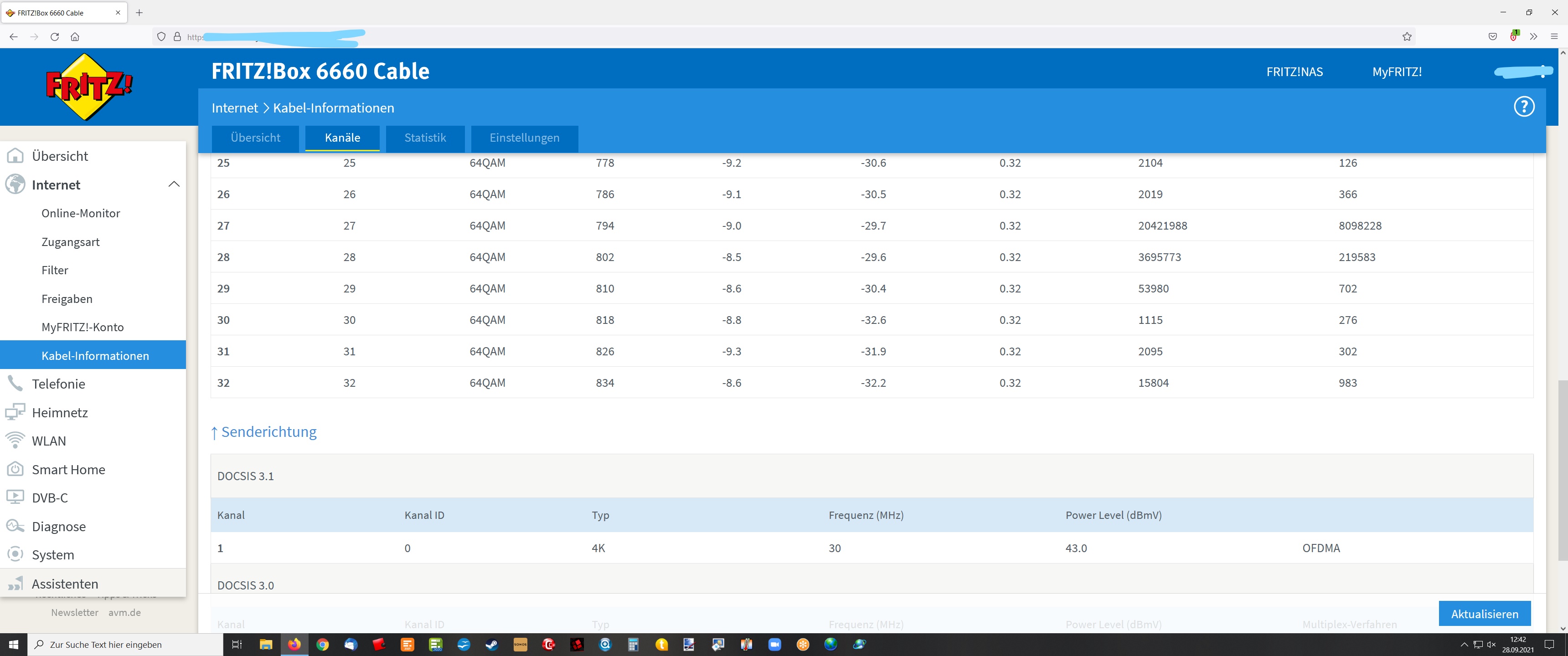

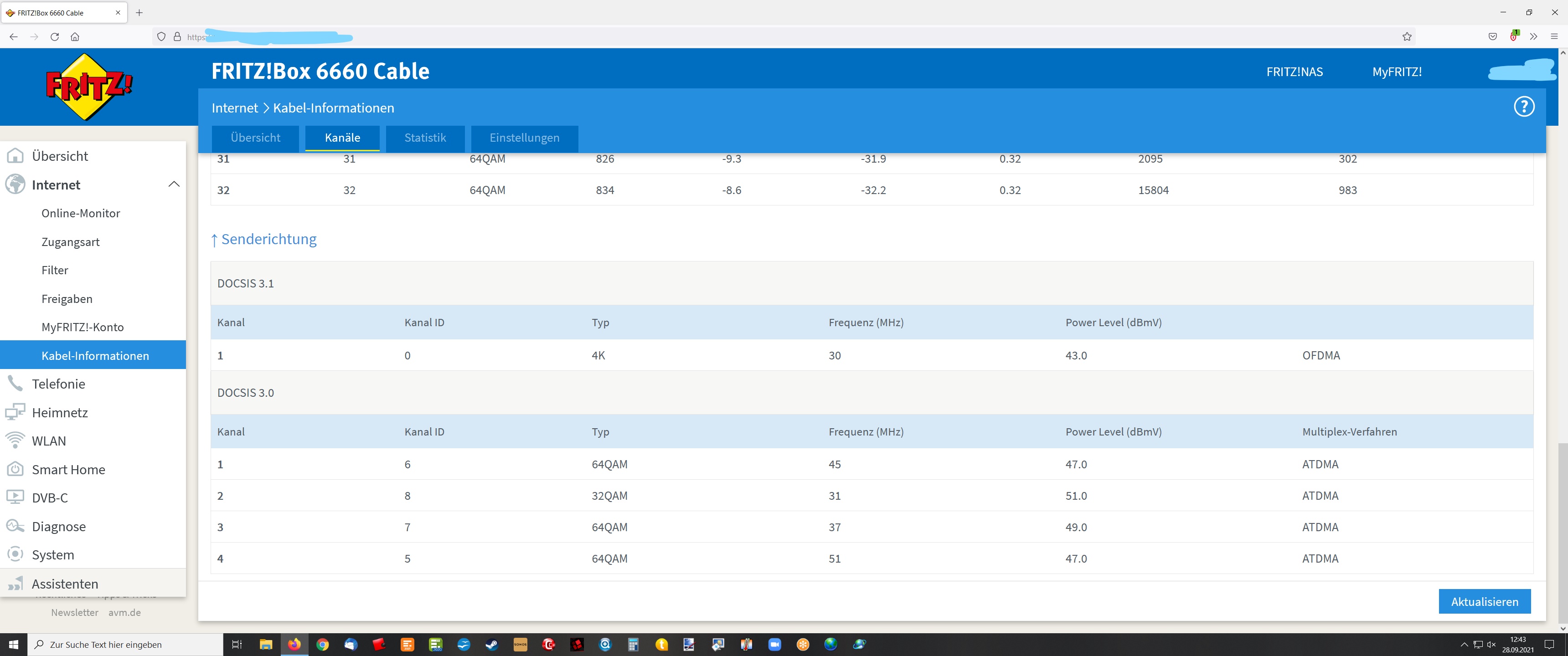

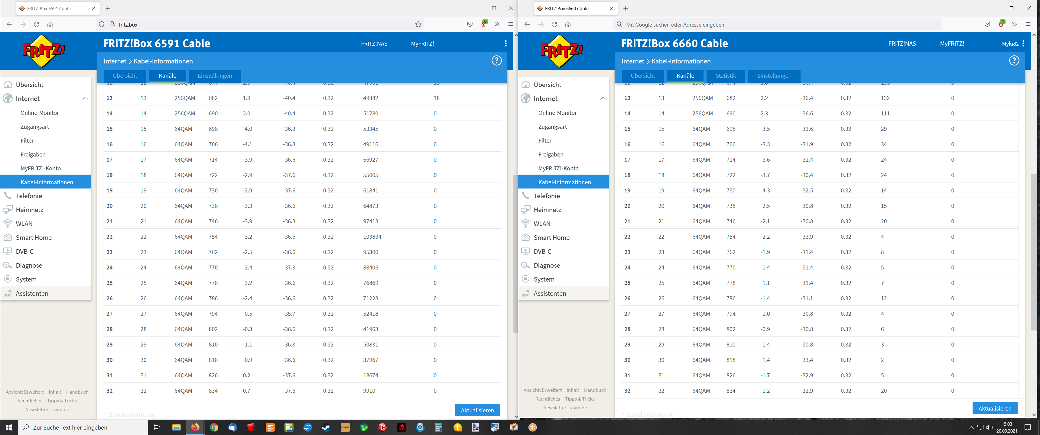

Außerdem habe ich mal Screenshots der Kanäle gemacht, auch im Vergleich zu meiner Box.
Ich bin ja kein Experte, habe ich mich aber nochmal etwas weiter eingelesen. Kann es helfen, dass der Anschluss auf DS wechselt? Aktuell sehe ich nur DL Lite, wenn er sich neu anmeldet, ich denke das ist der Grund, warum ich mit meiner 6591 eine andere IPv4 Adresse habe (xx.xx.129.100 zu 192.0.0.2) oder verstehe ich was falsch? Außerdem sind beim genutzten DNS Server bei mir vier IPs eingetragen, beim anderen nur zwei. Meint ihr es wäre sinnvoll (wenn ich den Zusammenhang richig verstehe), dass man fragt, ob die einem richtiges DS freischalten statt DS lite? Es ist natürlich die Frage, ob es dadran liegt oder ob das Problem vielleicht an der Fritzbox liegt. Erwäge gerade die mal auszutauschen, leider scheint es die 6591 aktuell nicht zu geben. Evtl. stimmt ja was an der Box nicht, wenn man sich die oben beschriebenen Energieprotokolle anguckt?!

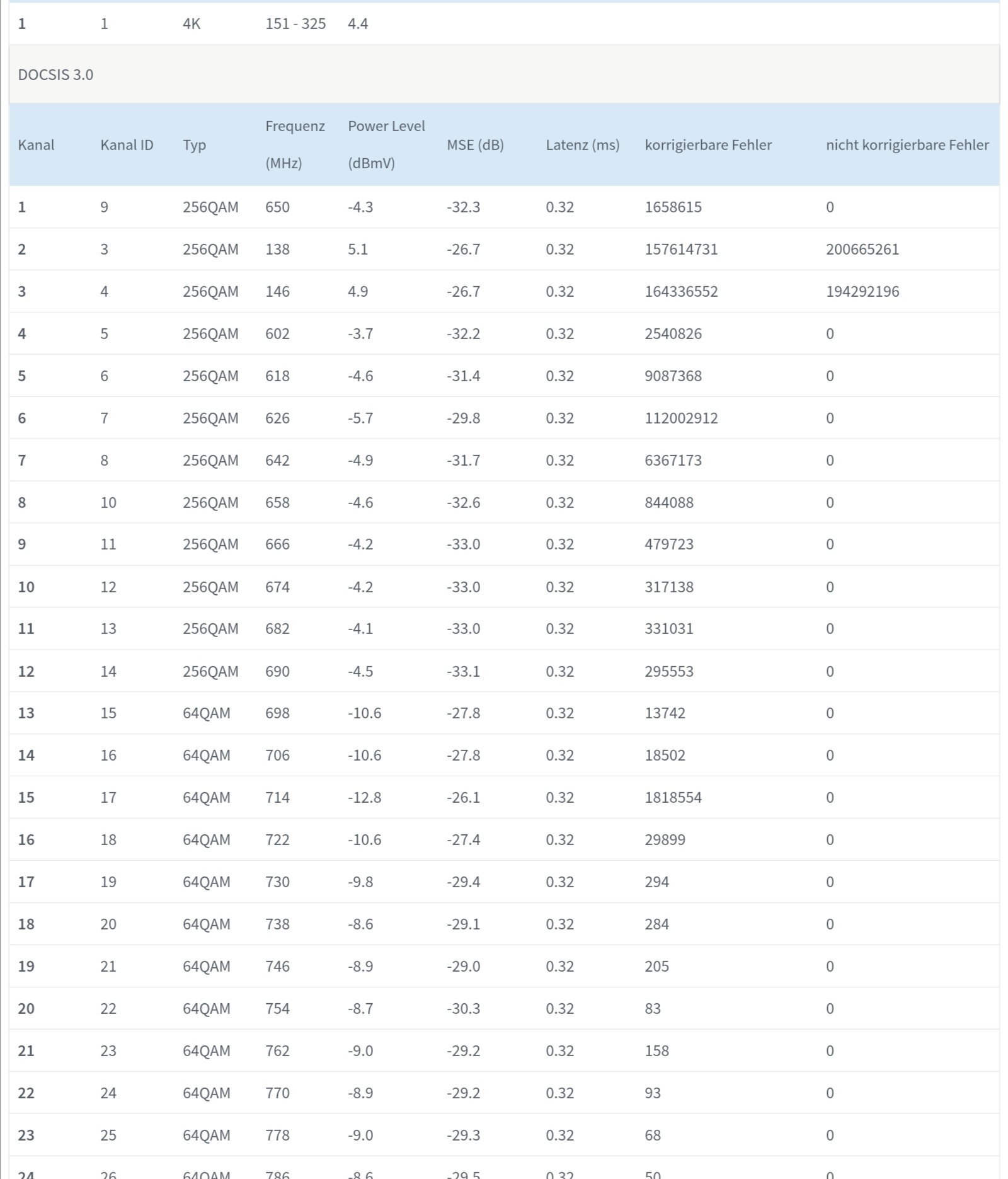

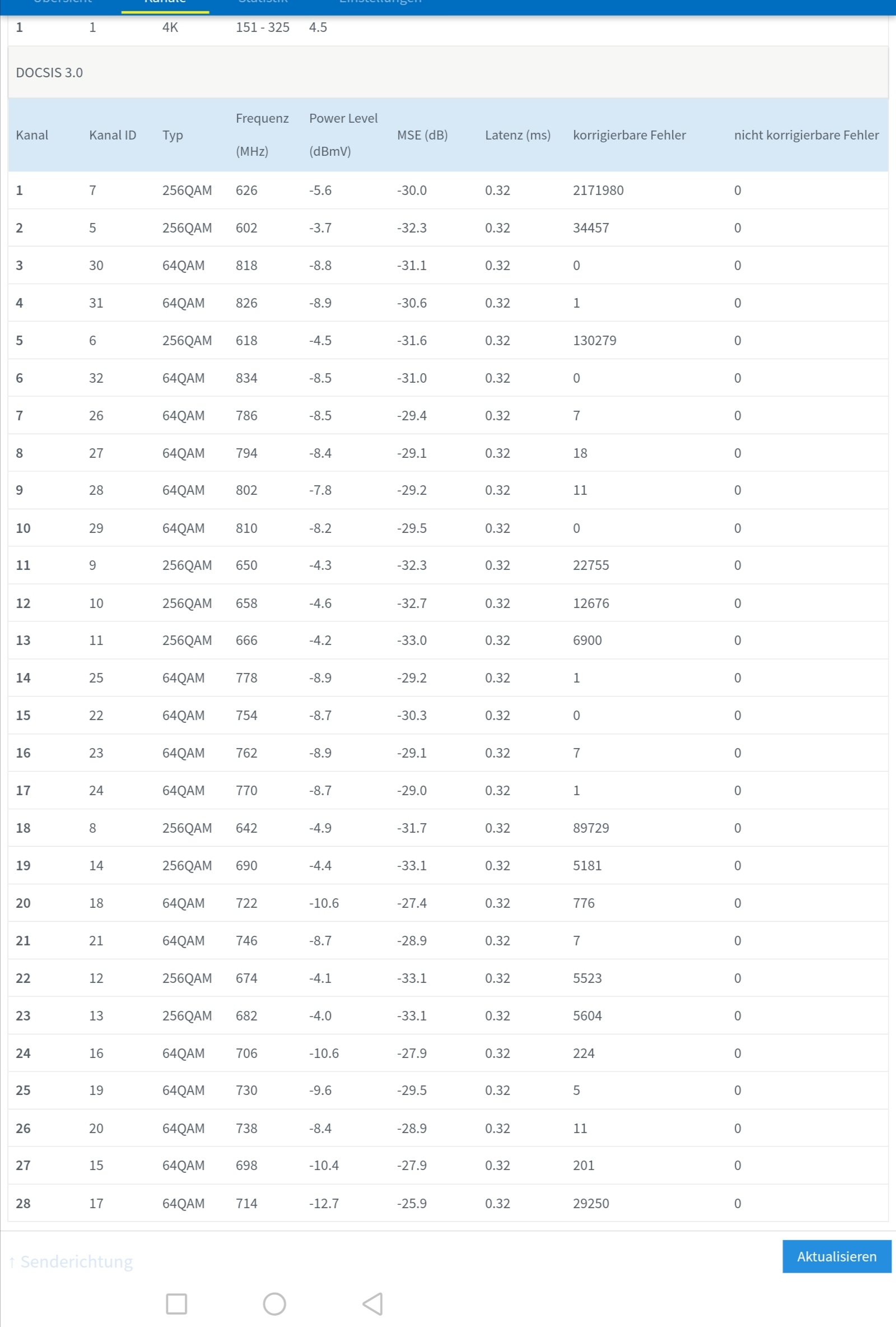

Puh schwierig, die Werte sind zum Teil ganz Ok, zum Teil total daneben.
Zb gerade Kanal 27 und 28 verursachen viel zu viele Fehler.
Da die Signalwerte zwischen den zwei FritzBoxen so extrem unterschiedlich sind, habe ich immer noch den Verdacht einer defekten Verkabelung nach der Dose oder eventuell sogar eine defekte Dose.
Weil ansonsten ist es kaum möglich das die zwei Boxen so unterschiedliche Werte anzeigen.

Also ich würde bei deiner Freundin/Kollegin auf eine Störung im Haus tippen, eventuell Kabel nach der Dose, Dose oder Verstärker im Keller. Weil der Upload schaut ganz gut aus, nur die Downloadwerte sind echt nicht gut und auch sehr unterschiedlich das deutet oft auf Probleme im Haus hin.

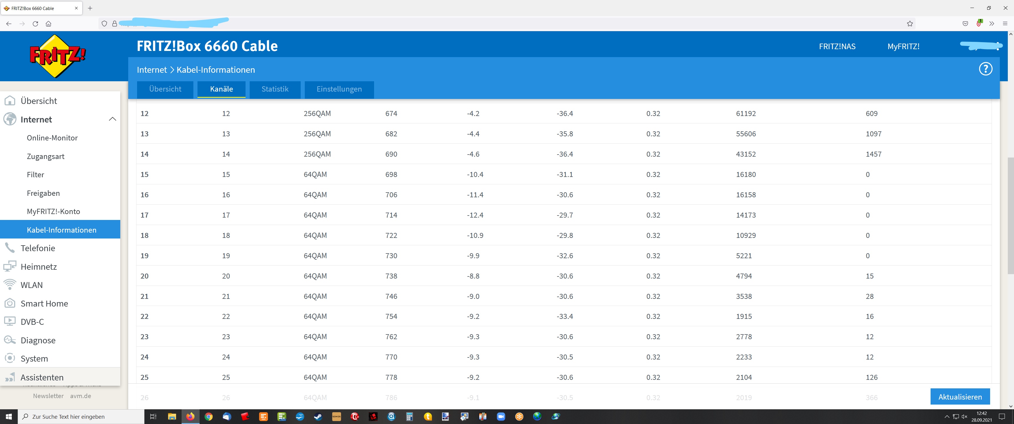

Habe mich gerade mal remote in die Fritzbox eingeloggt. Die Wohnung war jetzt paar Tage verlassen und heute scheint jemand nach Hause gekommen zu sein, zumindest gibt es paar aktive Geräte. Und siehe da, es gab einen Neustart der Fritzbox gegen 22h nachdem sie vorher eine Woche durchgelaufen ist. Dazu kommt noch, dass es auf zwei Kanälen unglaublich viele nicht korrigierbare Fehler gibt und generell einige Kanäle viele Fehler haben. Was man auf dem Bild sieht ist wohlgemerkt aus drei Stunden. Kann es sein, dass irgendeines der Geräte oder vielleicht ein Ladegerät das Verhalten verursacht? Da die Leute in der Wohnung aus verschiedenen Ländern kommen, kann ich mir vorstellen, dass da ein Gerät Probleme macht, evtl. falsche Spannung am Ladegerät? Das kann ja irgendwie kein Zufall sein, dass sobald jemand in der Wohnung ist, sowas passiert.
Habe mal nen Restart gemacht und jetzt fehlen vier Kanäle u.a. 3 und 4, die vorher massiv Probleme gemacht haben. Finde ich interessant.
Kanal 4 ist jetzt aufgetaucht und macht massiv Fehler

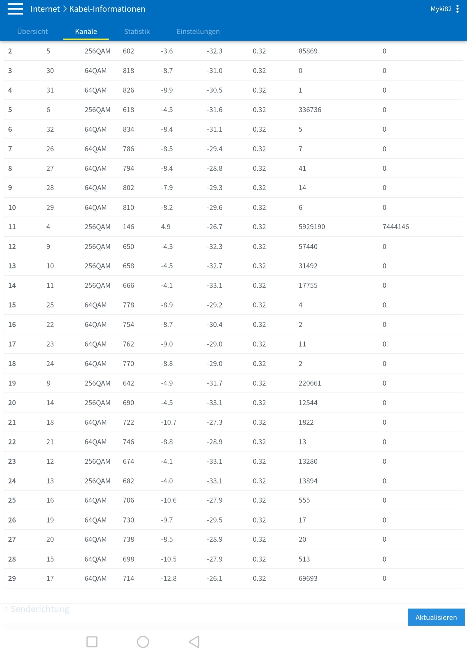

Nachdem ich mehr oder weniger alle elektrischen Geräte vom Strom getrennt habe und die Fehler weiterhin auftraten habe ich mal die Steckdose der FB gewechselt und siehe da. Keinerlei unkorrigierbaren Fehler mehr. Darauf muss man erstmal kommen.
Reaktionen: hantelfix
Ehrlicherweise hat mich der Vodafone Techniker drauf gebracht, mit dem ich in Kontakt stehe. Allerdings hatten wir uns da über meinen Anschluss unterhalten, der direkt mit einer Doppelsteckdose daneben bestückt ist. Hatte das dann vorhin auch mal bei mir probiert, allerdings hat das bei mir nicht funktioniert in Bezug auf mein Powerlevel.
guter tip
es sind weniger fehler und keine unkorrigierbaren Fehler mehr da
sogar bei weniger fehler ist der ping besser geworden
werde länger testen
