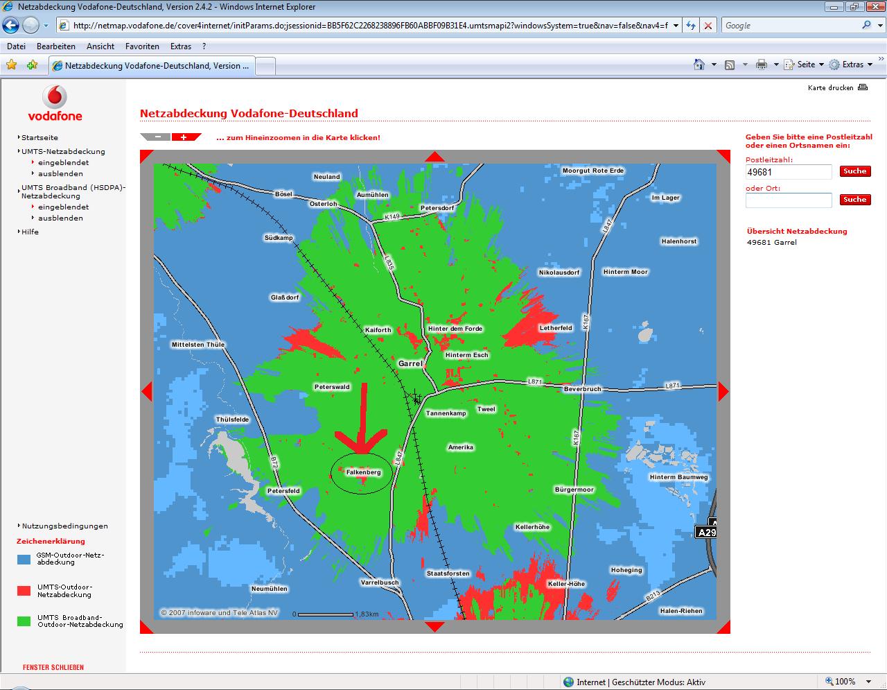

hab ein screener mal hochgeladen. es ist rot also heisst das doch das kein breitband vorhanden ist und er sich mit sein langsames begnügen muss oder?
- mfg -
P.s. hätte den pfeil wohl nicht rot machen sollen ;) beim falkenberg ist es.

Rot bedeutet schon, dass UMTS verfügbar sein SOLLTE.
Würde das mal austesten und in der Umgebung versuchen, ob die Bandbreite steigt.
