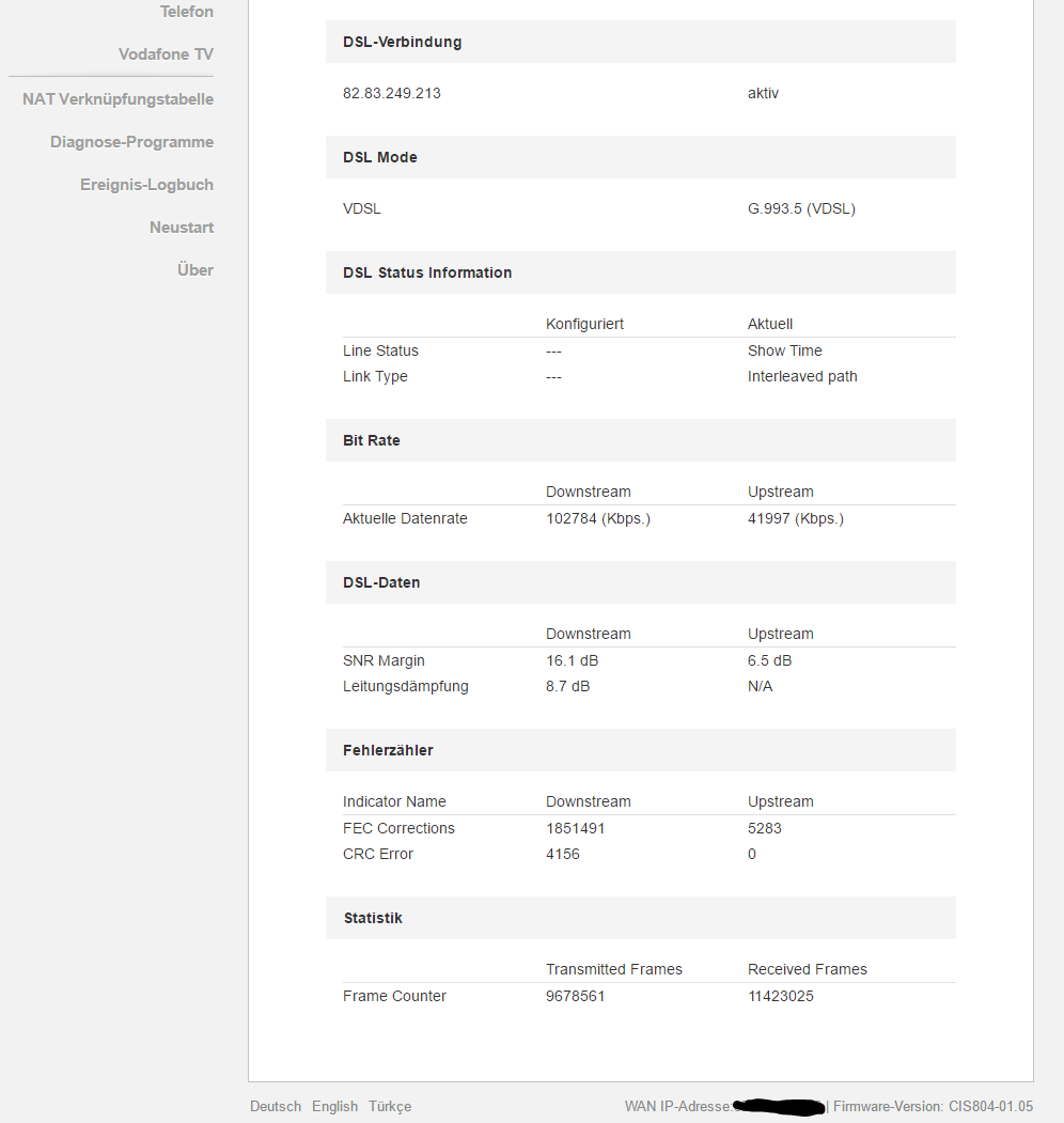

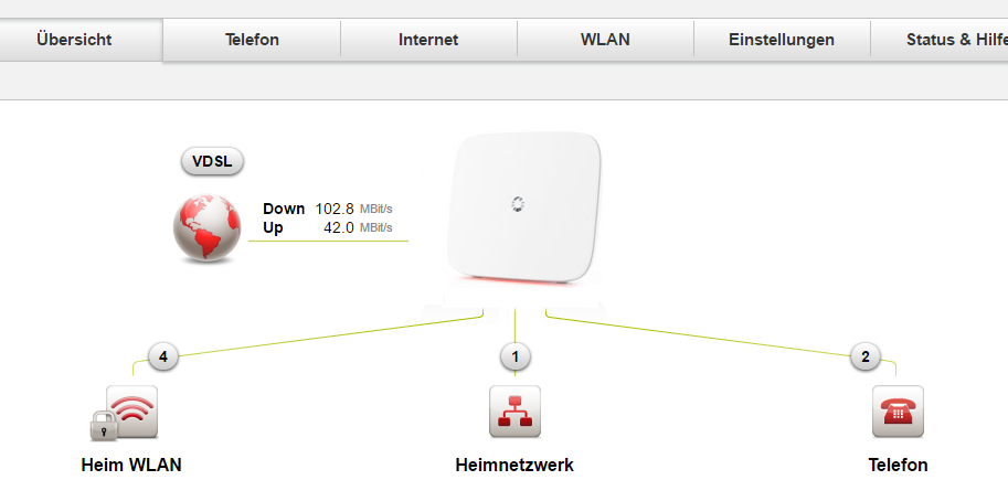

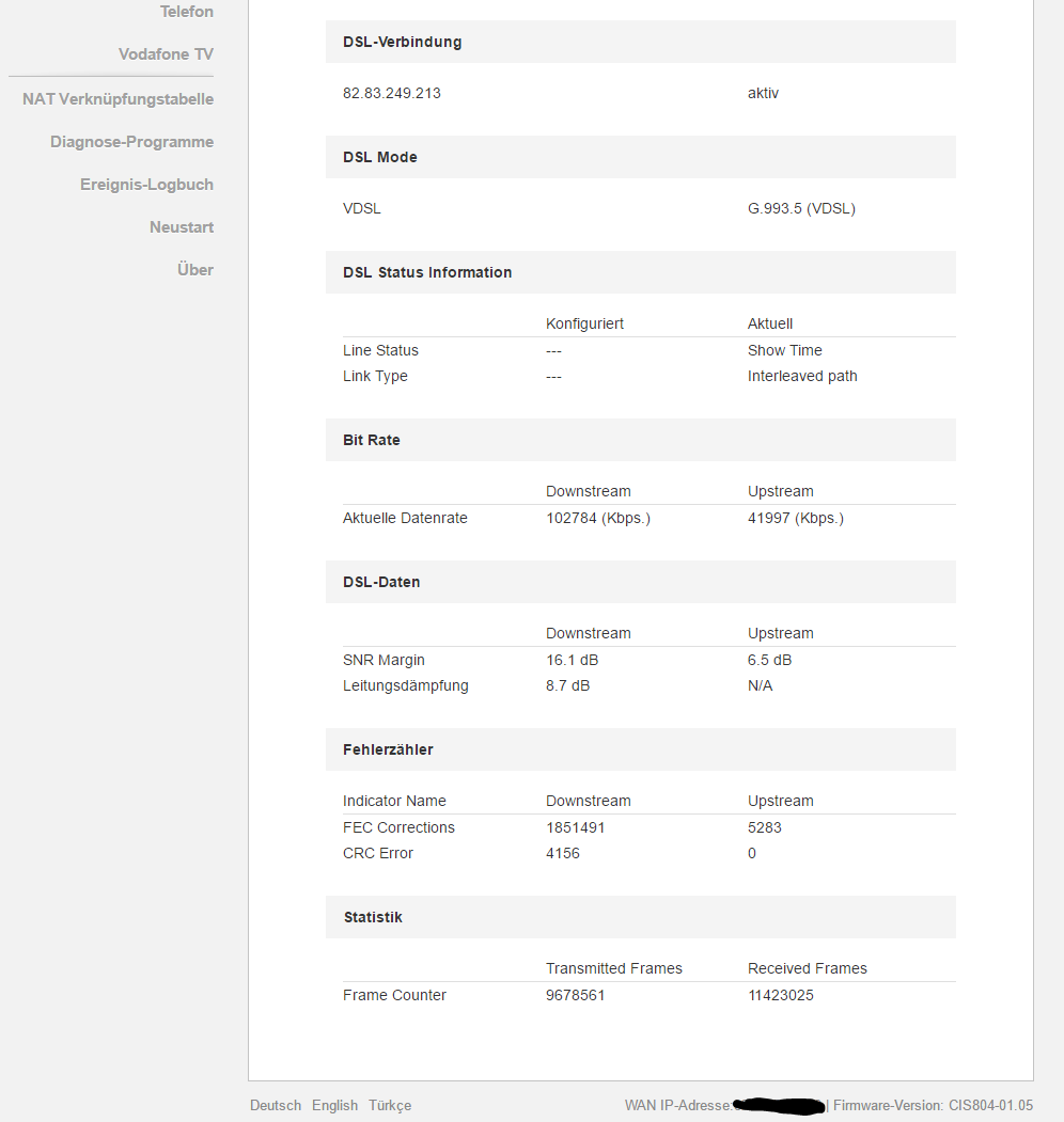

Komischerweise zeigt mir die Box zu jeder Zeit an, dass sie sich mit 102.8 Mbit/s und 42.0 Mbit/s synchronisiert (oder was wird damit gezeigt? )

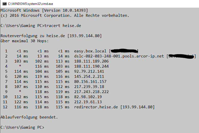

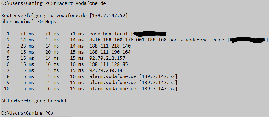

So und hier mal ein aktueller Tracert zu Heise.de ( von Heute 19:47 Uhr)

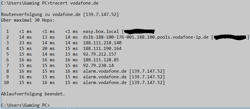

So war die Leitung früher, als sie noch funktionierte:

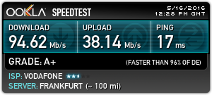

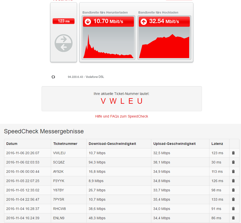

Und ein paar Speedtests die so seit August sind :
Jetzt zu meiner Frage: Ist der zweite HOP im Tracert der DSLAM?
(falls das der DSLAM ist, da steht ein großer und ein kleiner grauer Kasten, 130m von meiner Wohnung entfernt)
Ich habe da leider nicht so viel Ahnung.
Vodafone sagte mir dass es eine Regionale Störung sei und daher kein Techniker vorbei kommen muss.
Jetzt sollte laut Vodafone ein Telekom Techniker vorbei kommen, welcher zwei mal nicht den Termin eingehalten hat und nun ein dritter abgemacht werden soll.
Meine Frage: Liegt das Problem überhaupt an mir, was der Techniker vor Ort lösen könnte? Alles ab dem zweiten Hop ist doch außerhalb meines Bereichs oder nicht?

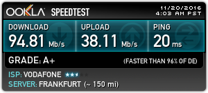

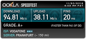

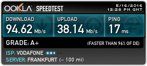

Ein aktueller speedtest:

Ok. Der 1. Hop nach deiner EasyBox ist deine DSL Leitung. Hier ist der ping 14ms - super. Der zweite Hop ist die Anbindung an den Backbone. Da scheint mit 100ms der Flaschenhals zu sein.

Ich hätte da noch eine Frage (vlt. etwas offtoopic):

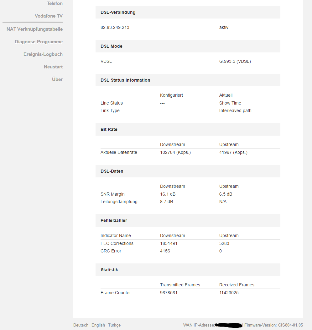

Sind die Dämpfungswerte in Ordnung? Außerdem warum gibt es keine Angabe im Upstream?
Die Dämpfungswerte sind soweit in Ordnung. Also daran dürfte es nicht liegen. Wieso aber keine Angabe vom Upstream dabei ist, weiß ich allerdings nicht. Die CRC Fehlermeldung ist dafür relativ hoch. Hatte ich mit meiner EasyBox 904 auch. Habe dann anschließend eine Fritzbox 7490 angeschafft, weil ich es nicht mehr aushalten konnte mit den ständigen Verbindungsabbrüchen und dem hängenden Router (ja, die EasyBox hat sich viele Male aufgehangen und das Internet war manchmal stundenlang weg).
Leitungswerte sind i.O.
Ein DSLAM/MSAN ist ein transparentes Laser 2 Gerät und taucht somit nicht im Tracert auf. Der 1. Hop ist in der Regel der BRAS bzw. das BNG.

du hast eine sehr gute leitung ,leider mit sehr viele fehler qoute
Koale schrieb:
die fehler qoute ist bei dir sehr hoch
mal anderen kabel benutzen der geschirmt ist
von tae dosse zu router
war bei mir auch so der kabel von easy.box und fritz haben viele fehler gemacht
hab ein geschirmtes gekauft und es läuft besser mit weniger fehler als vor her
https://www.amazon.de/CSL-Anschluss...8&qid=1479619955&sr=8-2&keywords=tae+kabel+3m
auch mal netzwerkkabel tauschen

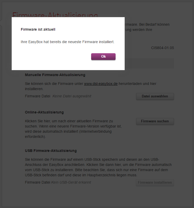

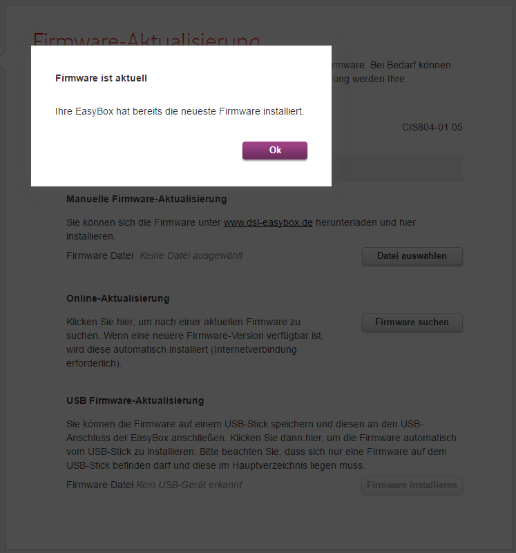

mal neuest e firmware für vodafone easy.box 804 benutzen
https://www.vodafone.de/business/hilfe-support/support-firmware-easybox-804-dsl-modem.html
Die Firmware ist laut Easybox aktuell
Aber das mit dem Kabel werde ich schnellst möglich ausprobieren.

Jetzt sieht es so aus. Tracert:
Und speedtest:
Naja ich weiß nicht ob das Problem wirklich gelöst ist, aber ich werde aufjedenfall den verlinkten Kabel kaufen, da der jetztige viel zu kurz ist und die Easybox ungünstig steht .
