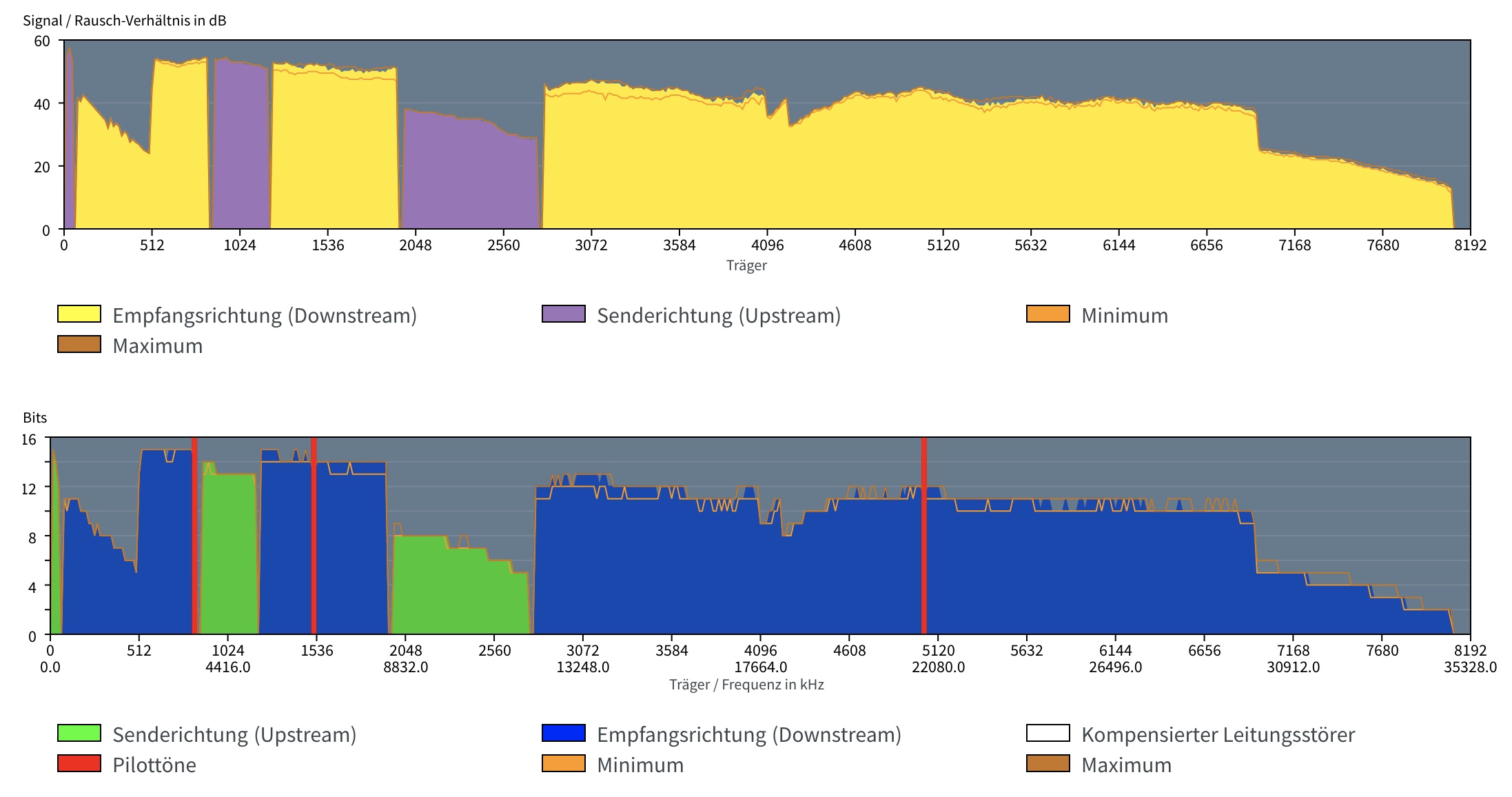

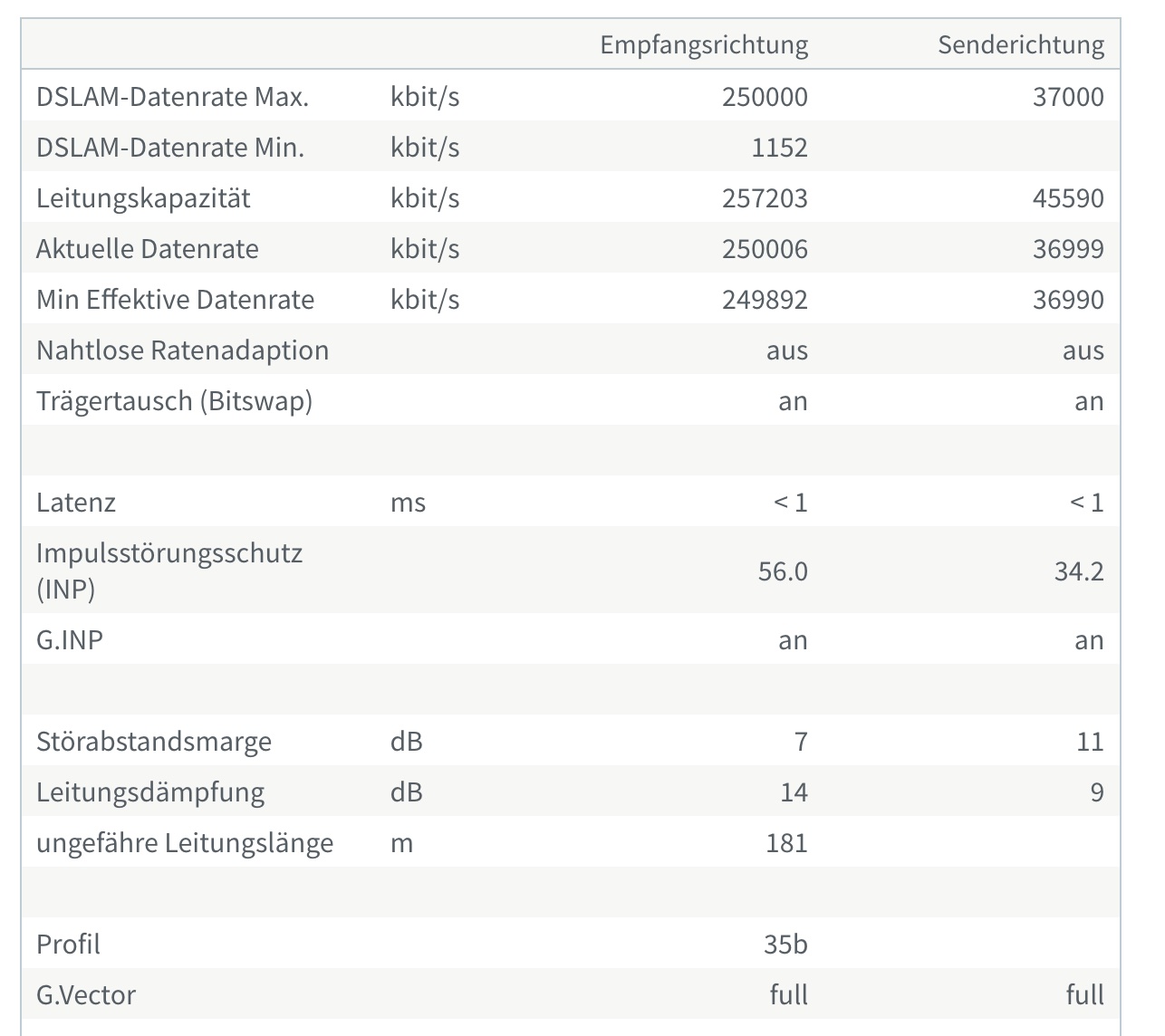

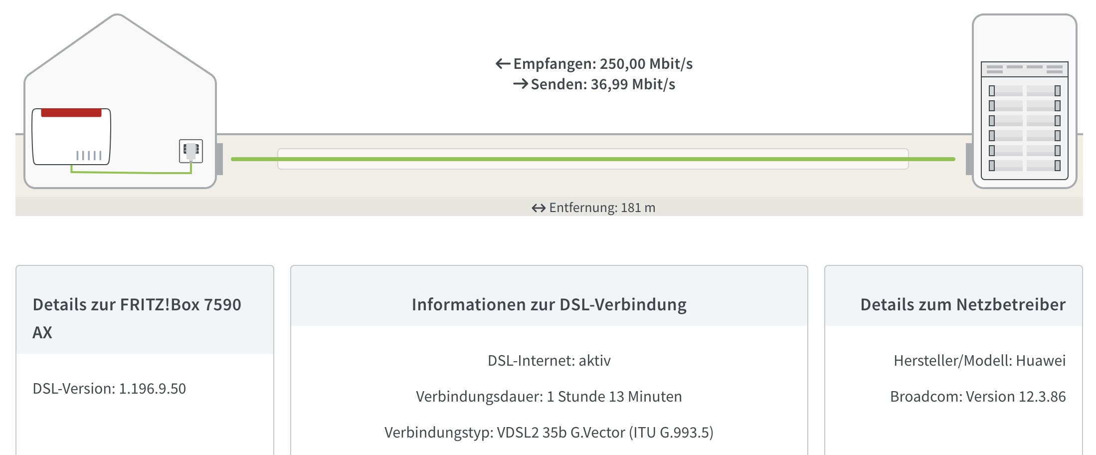

Die Fritzbox selbst sagt mir, dass über den DSLAM (ca. 180m entfernt) die volle Brandbreite anliegt (siehe Screenshot, deckt sich ja auch mit den Aussagen der Telekom Techniker).
Mit dem Spektrum kann ich nicht viel anfangen, habe es aber mal angehängt.
Fehlerzähler der "korrigierte DTU" liegt bei 1.0 pro Minute, alle anderen bei 0

Was ich nicht verstehe, ist, wie es sein kann, dass laut Fritzbox die Bandbreite auf der Leitung zur Verfügung steht, der Downstream auch noch einigermaßen da ist, aber im Upstream so gar nichts geht...
Wäre da wirklich eine Störquelle vorhanden, müsste das doch im DSL Spektrum ersichtlich sein, oder?

Ich empfinde die Leitung für die von der FB geschätzte Leitungslänge von ca. 180m eher nicht gut. Da sollte eigentlich auch im 250 Mbit Profil mehr machbar sein, als die 257203 kbit/s an Leitungskapazität. Zudem hat auch Assia (DLM) eingegriffen und das Profil auf 250000 kbit/s im Downstream gedeckelt (was bei der unwesentlich höheren Leitungskapazität kaum ins Gewicht fällt) und im Upstream auf 37000 kbit/s
Das hat aber alles nichts mit deinen Problemen zu tun. Das dürfte so ziemlich sicher bei Vodafone liegen. Der DSL Anschluß selbst sollte technisch ein Telekom DSL Anschluß sein. Der Traffic wird dann via Übergabeschnittstelle in das Vodafone Netz geleitet. Und da wird irgendwo der Fehler liegen.

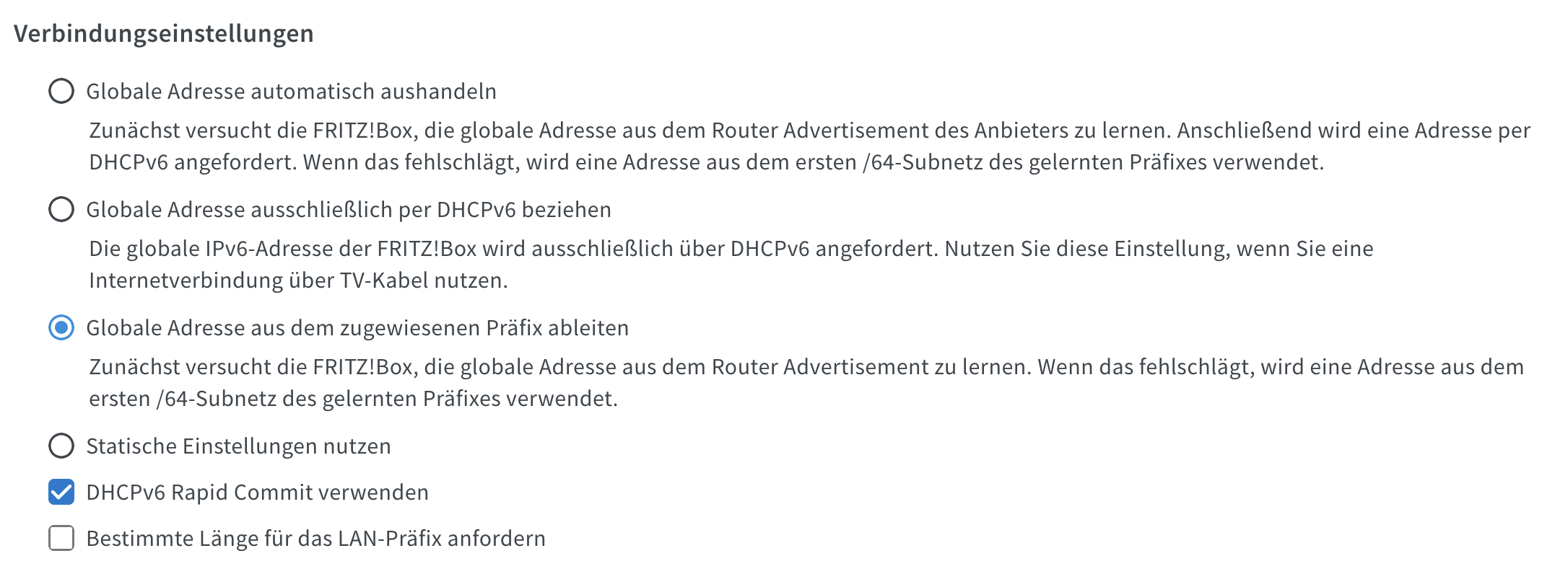

rezzler schrieb:
Hier würd ich auch mal in die Konfig deiner FritzBox bei IPv6 schauen. Ein AFTR ist eine Gegenstelle bei Vodafone, die man bei DS-Lite benötigt, damit man IPv4-Gegenstellen erreichen kann. Wenn Vodafone bei dir eh schon eine IPv4 vergeben sollte wäre das einfach eine unnötige Fehlermeldung/Konfig.
Das sind die Einstellungen der Fritzbox dazu (nach erneutem Werksreset):
Ich weiß allerdings nicht was Vodafone für meinen Anschluss konfiguriert hat. Der Support am Telefon meinte, dass er beim Neuaufsetzen meiner Anschlusskonfiguration IPv4 only setzt. Ob das zwischenzeitlich wieder auf Ursprungskonfiguration gesetzt wurde oder so geblieben ist (bzw. ob das durch das wiederholte Neuaufsetzen ohne MIC wieder von mir überschrieben wurde), weiß ich nicht.
