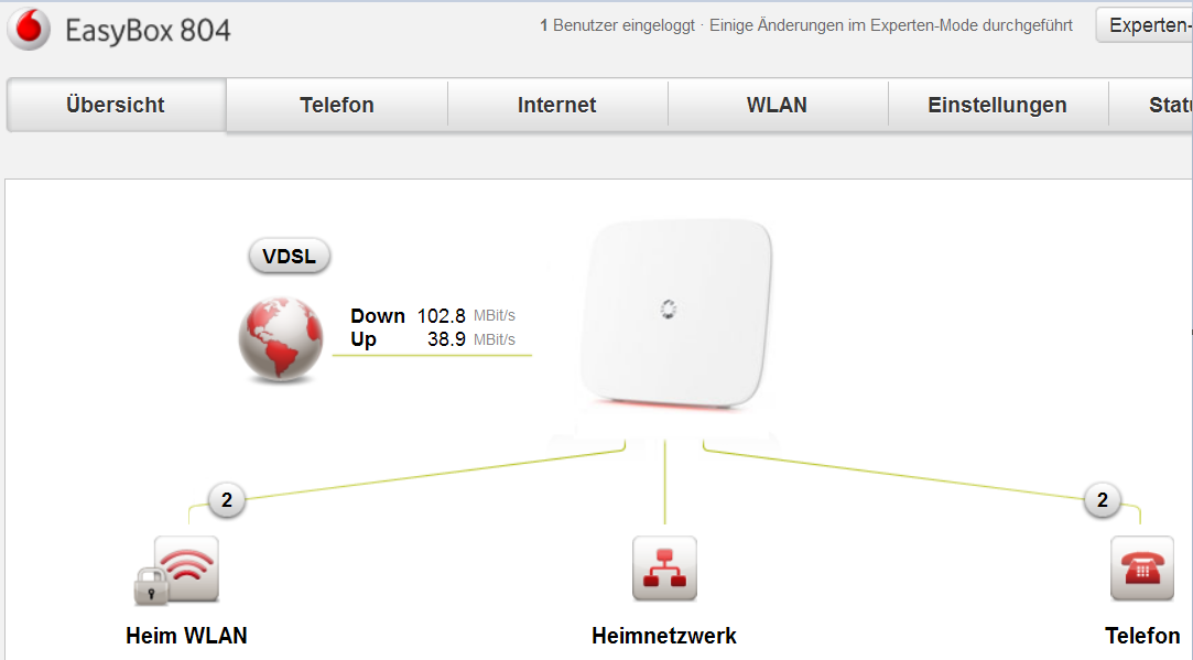

Der Router zeigt das hier an. Kann das stimmen? 100.000 kbps wäre ja VDSL 100. Wieso sollte ich diese Geschwindigkeit
erreichen, wenn ich bei dem Speedtests maximal 40.000 erreicht habe? Das ergibt keinen Sinn. Ich glaube nicht, dass diese Angaben stimmen können.

Wenn der Router 100k Download anzeigt hast du das auch.

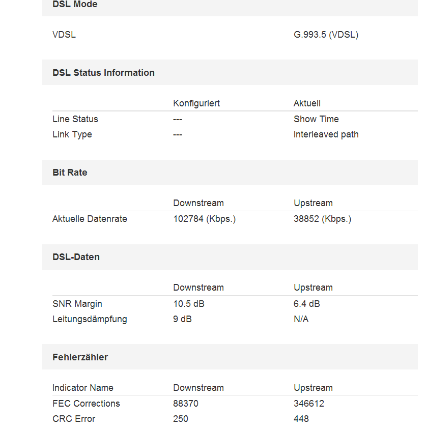

Hier mal paar Screenshots.
Die Speedtests habe ich immer über Wlan durchgeführt. Wieso sollte es dadurch langsamer werden? Der PC über den ich die Tests mache steht ca 3m von der Easybox entfernt. Es kann doch nicht sein, dass es dadurch schon langsamer wird?!

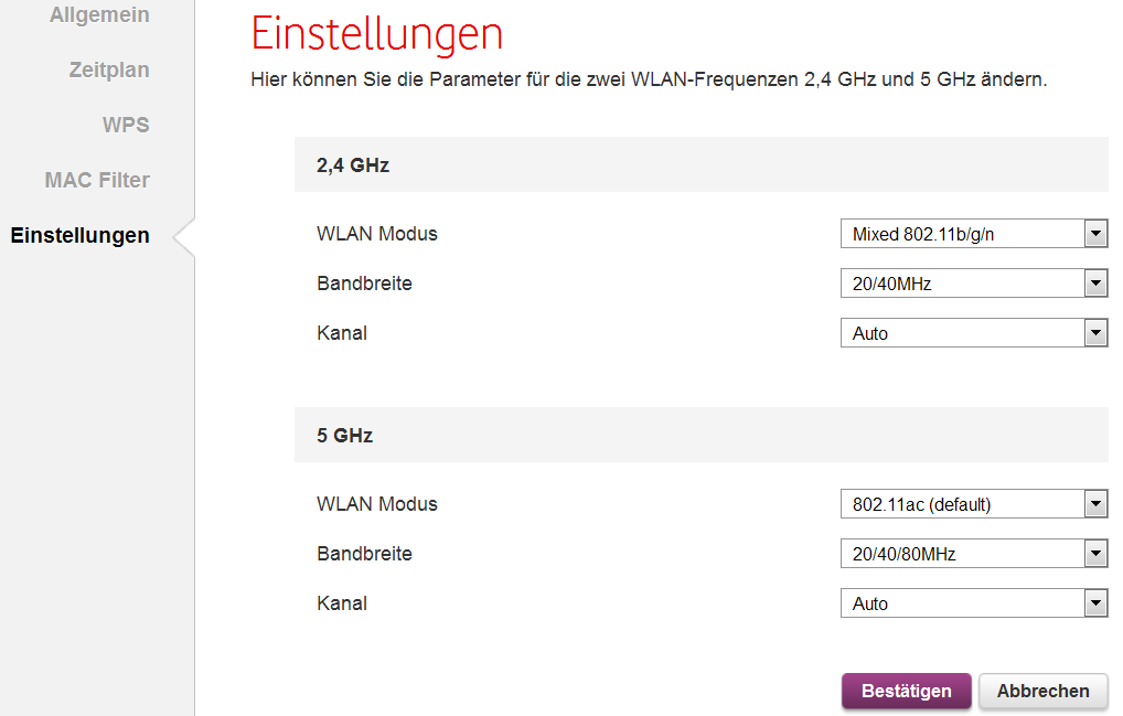

Und brauch ich 2 Frequenzen 5GHZ und 2,4 GHZ? Bei mir bricht sehr oft einfach die Wlan Verbindung ab, obwohl
ich im selben Zimmer bin! Das liegt definitiv an der Easybox weil ich vorher mit dem Netgear Router solche Probleme überhaupt
nicht hatte! Das kann doch nicht normal sein, oder?
Ist bei solchen Ausfällen die Box kaputt?
Grade vorhin war die Verbindung wieder weg, aber zur gleichen Zeit wurde die Signalstärke als hervorragend angezeigt. Wieso ist dann plötzlich die Verbindung weg? :(

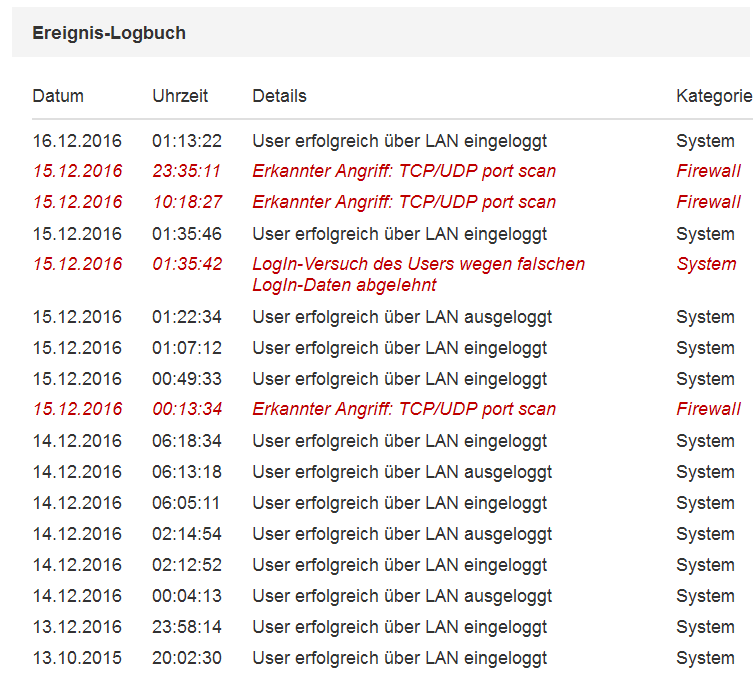

Hat das mit dem Angriffen was zu heißen? Ich habe mal gesucht und gelesen, dass man das ignorieren kann.
Seltsam finde ich es aber schon. Wie soll man dann wissen, wann es etwas Ernstes ist und wann nicht?

So. Ich kenne die Drecks-Easyboxen leider nicht so gut aber zumindest synct sie korrekt. Auffällig sind die hohen Fehlerraten und ich sehe nicht in der Ereignisübersicht, was für ein Profil Vodafone geschalten hat. Die Leitung synct mit über 100000 aber dennoch sollte irgendwo was von 50/10 stehen.
Über WLAN einen Speedtest zu machen ist im übrigen Unfug. Da gibt es einfach zu viele Störeinflüsse.
Was hast du denn für Ergebnisse, wenn du deinen Rechner per Kabel anschließt? Sind sie dann normal?

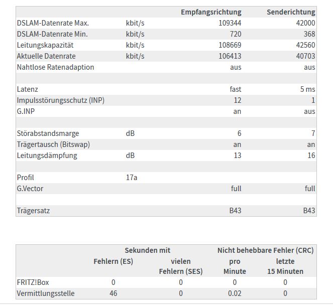

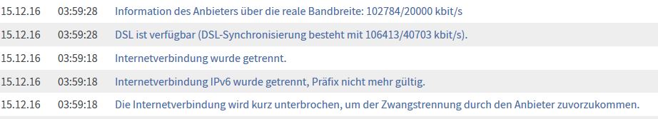

Kauf die ne Fritzbox 7490 oder ein 7560, dann hast du vernünftige Hardware. Ich lese immer öfter über diese Problematik bei Easyboxen und Vodafone.
Kann auch sein, dass sehe ich aus den Daten nicht genau, dass hier auch eine Überbuchung vorliegt und die Leitung instabil ist.
Die Fritzbox gibt halt deutlich mehr Infos preis als das Schrottding.
So sollte das aussehen.
