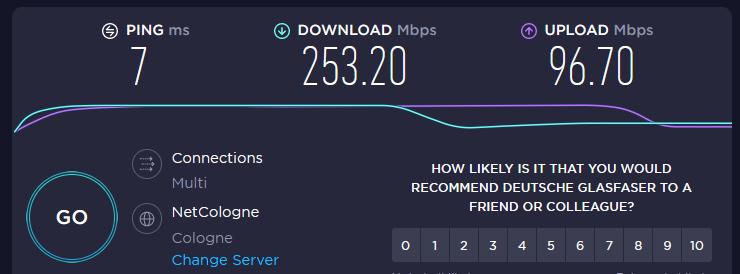

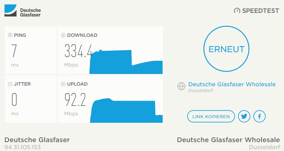

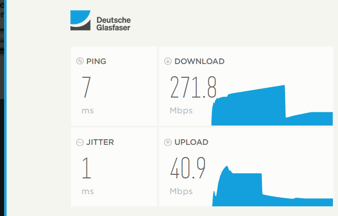

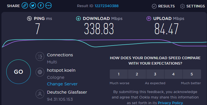

Anbei ein aktueller Speedtest direkt bei meinem Anbieter ( Glasfaster 600/300mbit)
Zusätzlich ein Test von Speedtest.net.
Kann das Problem irgendwie mit den "Einbrüchen" in beiden Richtungen zusammenhängen, die bei beiden Messungen auftreten?

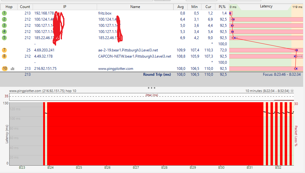

Hier noch ein paar Trackings der Qualität der Internetanbindung.
google anzupingen bringt schön repoduzierbar einen time out:

Besteht die Möglichkeit, dass mein ISB mit bestimmten Ports Mist baut?
Oder puffert Netflix / Amazon Prime die Verbindungsabbrücke Time Outs einfach nur mit Preload ausreichend ab?
Scheinbar habe ich im gesamten W-LAN auch das gleiche Problem, da Tablets und Handys auch konstant nen Monsterlag haben.
Alle oben genannten Testaufbauten waren per LAN verbunden.

Ach ja, die Leistungseinbrüche in der Leistung der tollen Leitung liegen noch genauso vor (siehe Anhänge)...
Gibt es eigentlich ein Skript/eine Batch, um stündlich über mehrere Speedtestseiten nen test laufen zu lassen?
