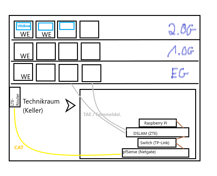

Seit ca. 4 Monaten bin ich privater Betreiber einer Senioren-WG, in welcher die jeweiligen Mieter Internet und Telefonie nutzen können. Aktuell läuft die Versorgung noch über LTE, da das Objekt noch neu ist und erst seit kurzem die Glas-Zuleitung liegt, um über DSL zu versorgen. Umgestellt wurde dies allerdings noch nicht, da mein Mitstreiter (der eigentliche Techniker und Experte über die gesamte Anlage) nun leider gesundheitsbedingt nicht mehr zur Verfügung steht.
Ich versuche euch mal als Laie den Aufbau zu erklären und habe zum graphischen Verständnis es künstlerisch wertvoll nachgezeichnet. Dieser gestaltet sich deshalb so, um über die Fernwartung mögliche Probleme oder Störungen bei einzelnen Mietern schnell beheben zu können. Und zum Anderen einfach auch auf das Vertrauen in den Techniker, der sich eben damit auskennt und es deshalb so aufgebaut hat (in der Reihenfolge miteinander verbunden):
  1. welotec-LTE-Router mit einer Datenkarte
  2. pfsense (Firma: Netgate)
  3. Switch (Firma: TP-Link)
  4. DSLAM (Firma: ZTE)
  5. Fritzbox 7530 je Wohneinheit (Firma: AVM)
Zudem für die Fernwartung am DSLAM noch ein Pi.
Die IP-Telefonie läuft über eine auswärtige Firma, wo die Rufnummern aktiviert werden und kontrolliert werden können, es läuft alles über so einen SIP-Server, soweit ich weiß.
Die LTE-Versorgung scheint soweit zu laufen, die einzelnen Fritzboxen weisen gute Geschwindigkeiten im Down- und Upload aus.
Über die pfSense erhalten die Fritzboxen ihre jeweilige IP-Adresse. In den Fritzboxen sind die bestellten Rufnummern konfiguriert. Auch die dortigen Einstellungen in der Fritzbox haben wir anhand der empfohlenen Vorgaben umgesetzt. Auch die Funktion, dass nach 30 Sekunden immer wieder ein Ping gesendet wird. Transportprotokoll innerhalb Fritzbox und pfsense ist UDP für die Telefonie.

Ich vermute eine (für VOIP) ungünstige Konfiguration der pfSense.
Zunächst wäre da das Signalling von SIP (für gewöhnlich auf UDP-Port 5060). Hier nimmt die FB alle 30 Sekunden Kontakt zum VOIP-Dienstleister auf. Es besteht dann (abhängig von den Routern die NAT machen) ein Zeitfenster in welcher dieser Ereignisse an den SIP-Client (Fritzbox) senden kann. Das ist einfach ein Zustand den sich der NAT-Router für eine gewisse Zeit merkt. Dieser Zeitraum ist bei pfSense Standardmäßig ebenfalls 30 Sekunden. Wenn es nun zu einer Verzögerung kommt, dann kann der Zeitraum ablaufen und die pfSense wird die vom VOIP-Dienstleister verwerfen. Das resultiert dann in einem Verbindungsabbruch. Das lässt sich umgehen indem in den erweiterten Firewall-Einstellungen der "Conservative"-optimization-mode eingestellt wird. Dieser verlängert den Zeitraum in dem der Verbindungs-Status für UDP gehalten wird. Siehe dazu: https://docs.netgate.com/pfsense/en/latest/config/advanced-firewall-nat.html
Als zweites wäre da noch die RTP-Verbindung für das Audio während des Gesprächs. Hier wird üblicherweise UDP-Hole-Punching mittels STUN(-Server) betrieben. Eine Technik die bei fast allen P2P-Kommunikationen Anwendung findet. Diese hat jedoch ernste Schwierigkeiten wenn der NAT-Router ein "striktes NAT" macht. Das ist der Fall, wenn die Gegenstelle nicht erraten kann auf welcher Port-Nummer ein Client später erreichbar sein wird. Genau das verhindert eine standardmäßig eingerichtete pfSense aber indem es für jede UDP-Verbindung eine neue Port-Nummer auswürfelt. Das Verhalten kann geändert werden, indem eine NAT-Outbound-Regel mit der Option "Static Port" konfiguriert wird. Wenn bekannt ist, welche IP&Ports für die RTP-Verbindung genutzt werden kann man die Regel darauf beschränken. Ich tendiere jedoch zur besseren "NAT-Verträglichkeit" einfach eine Regel für alle UDP-Pakete zu machen. Denn das "strikte NAT" bereitet auch diversen anderen Diensten (Skype, Konferenzsoftware, Multiplayer-Videospiele, etc.) Probleme. Siehe dazu: https://docs.netgate.com/pfsense/en/latest/nat/outbound.html

Wiederum Update: Die Umstellung in der pfSense (Firewall-State-Timeouts für die UDP-Protokolle) scheint keine Lösung gebracht zu haben. Eingehende Anrufe brechen nach wie vor nach 30 Sekunden ab.
Wo gibt es in der pfSense die Option, sich mal anhand einer IP-Adresse (= 1 Wohneinheit bzw. 1Fritzbox) die Logs anzuschauen bzw. den Datenverkehr? Bei der fritzbox selbst bekomme ich es ja ausgelesen und auch beim SIP-Provider, aber mir fehlt der pfSense-Teil noch. Dann würde ich das mal spiegeln und schauen, ob ich dort Auffälligkeiten erkenne.
Da die pfSense nur Datenpakete vermittelt gibt es keine Logs. Die gibt es nur für Dienste, welche von pfSense ausgeführt werden. Zur Diagnose kann Datenverkehr aufgezeichnet und analysiert werden. Siehe dazu https://docs.netgate.com/pfsense/en/latest/diagnostics/packetcapture/webgui.html
Einfache Sachverhalte kann man in der Web-Ansicht direkt nachvollziehen. Wenn es komplizierter wird, dann kann man die Aufzeichnung heruntergeladen und z.B. mit Wireshark analysieren.
Bedenke das die von dir angepassten UDP-Timeouts nur den ersten Abschnitt meiner Vermutung betreffen. Das UDP-Hole-Punching könnte möglicherweise durch die standardmäßige Randomisierung der Ports weiterhin Störungsquelle sein. Oder wurden für die Audio-/Medienübertragungen andere Maßnahmen ergriffen um diese sicherzustellen?
Auch ist nicht auszuschließen das der LTE-Router oder das "Carrier-grade NAT" des Mobilfunkanbieters nicht doch das Problem verursachen. Ggf. müsste man das mit einem Versuchsaufbau prüfen. z.B. eine Fritzbox direkt mit dem LTE-Router verbinden und das verhalten beobachten.
