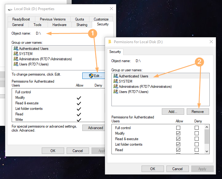

Es ist ein NTFS. Ich habe bei Deny Full Control ein Häckchen gesetzt. :(

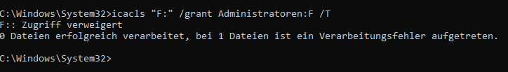

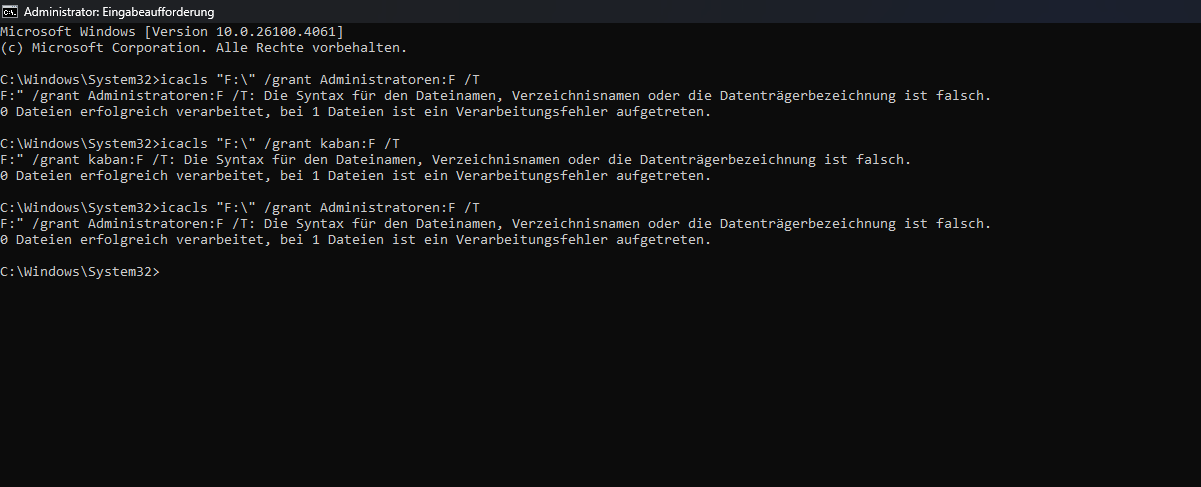

@BFF Hat nicht funktioniert.
Das kommt dabei raus:
F:" /grant Administratoren:F /T: Die Syntax für den Dateinamen, Verzeichnisnamen oder die Datenträgerbezeichnung ist falsch.
0 Dateien erfolgreich verarbeitet, bei 1 Dateien ist ein Verarbeitungsfehler aufgetreten.
Der Slash hinter dem C:\ ist zuviel. Und dann wirst Du vermutlich ein Access denied bekommen.
