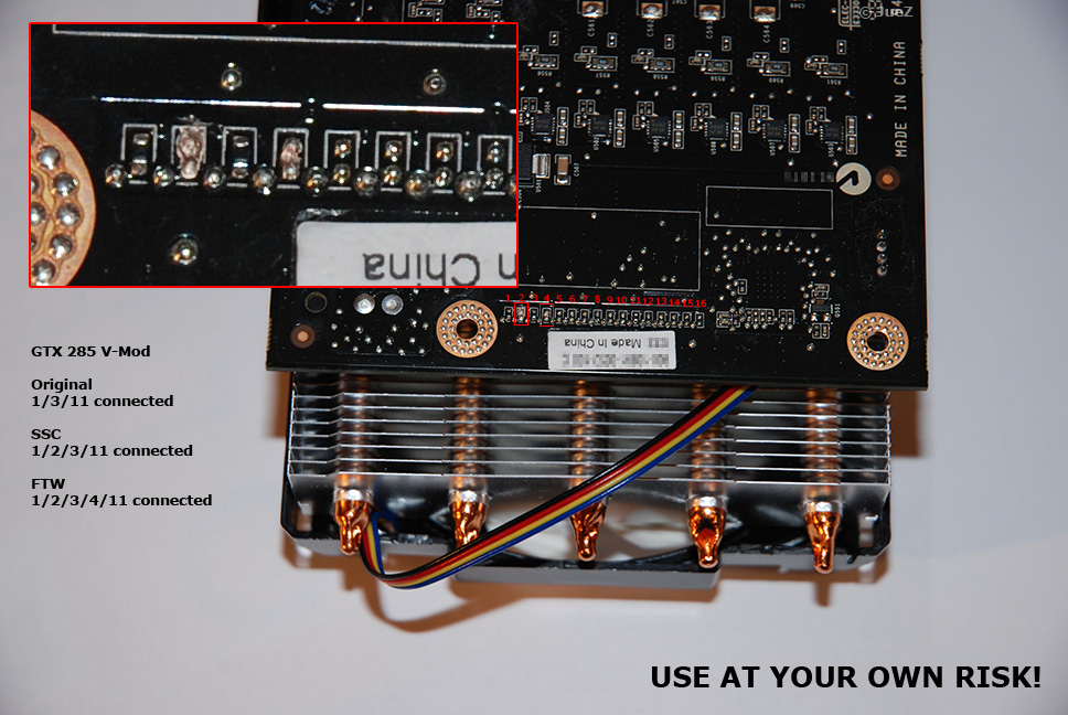

Hier nun eine kurze Anleitung zum VoltMod bis 1,25V für die GPU. Die Fotos stammen vom CB-User JueZ. Danke dafür.
Bei den Standard-Karten sind die Lötpunkte 1/3/11 mit SMD-Widerständen belötet. Man kann durch das Überbrücken von noch unbelöteten Punkten die Spannungen für die GPU und den Speicher erhöhen. Um die jeweilige Spannung zu erreichen müssen die rot gekennzeichneten Punkte mit Hilfe von Silberleitlack und einer Abstecknadel miteinander verbunden werden.
Silberleitlack kann man bei ATU oder aber bei Conrad für ca. 10 Euro erwerben. Bitte vor Gebrauch sehr lange schütteln.
Abstecknadeln findet man in jedem neu gekauften Oberhemd.
Zum Reinigen der Lötpunkte vor dem Verbinden eignet sich Isopropylalkohol. Diesem bekommt man in kleinen Mengen in Apoteken (50ml für 2,50 Euro).
Bitte postet Eure OC-Ergenisse hier.
Hier nun die Kombinationen:

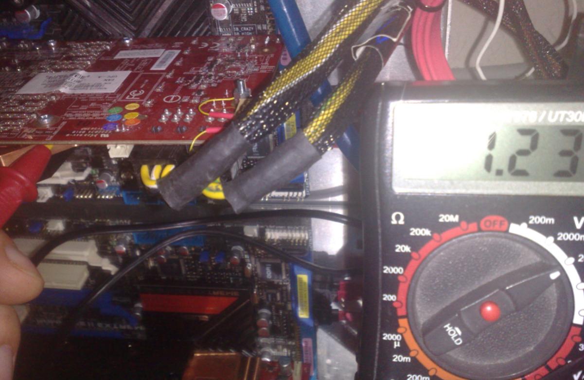

Standard 1/3/11 = 1,15 - 1,16V unter Last
wie EVGA SSC - überbrücken 2 = ~1.23V vgpu und 2,15V vmem unter Last

wie EVGA FTW - überbrücken 2/4 = ~1.24V vgpu und 2,16V vmem unter Last
Originaltaktung: Chiptakt: 720MHz, Speichertakt: 1386MHz, Shadertakt: 1620MHz
noch mehr 2/4/5 = ~1.25V vgpu und 2,17V vmem unter Last
Hier noch als Anschauungsbeispiel die auf FTW gemodete Karte von CB-USer JueZ.

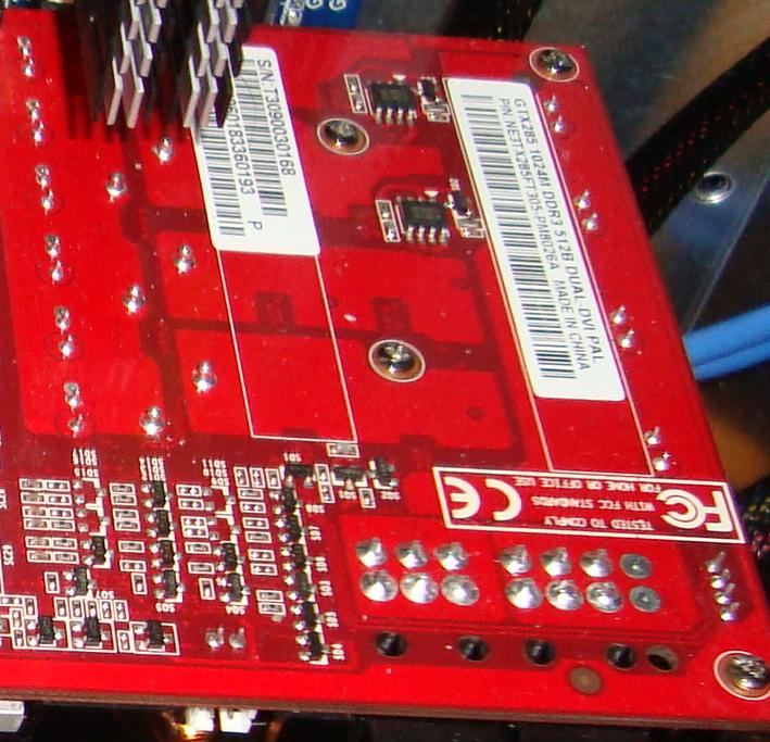

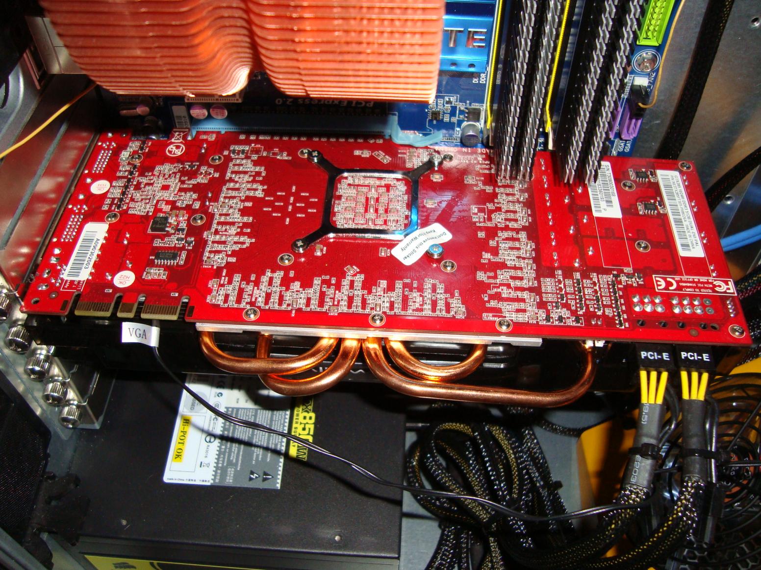

Mal ne Frage an brooker und an die anderen OC-Experten.
Weiß jemand wo hier die Volt-Schiene liegt?
Sorry, aber da muss ich wie schon gesagt passen. Auch im Netz habe ich bisher keine Infos darüber gefunden.
