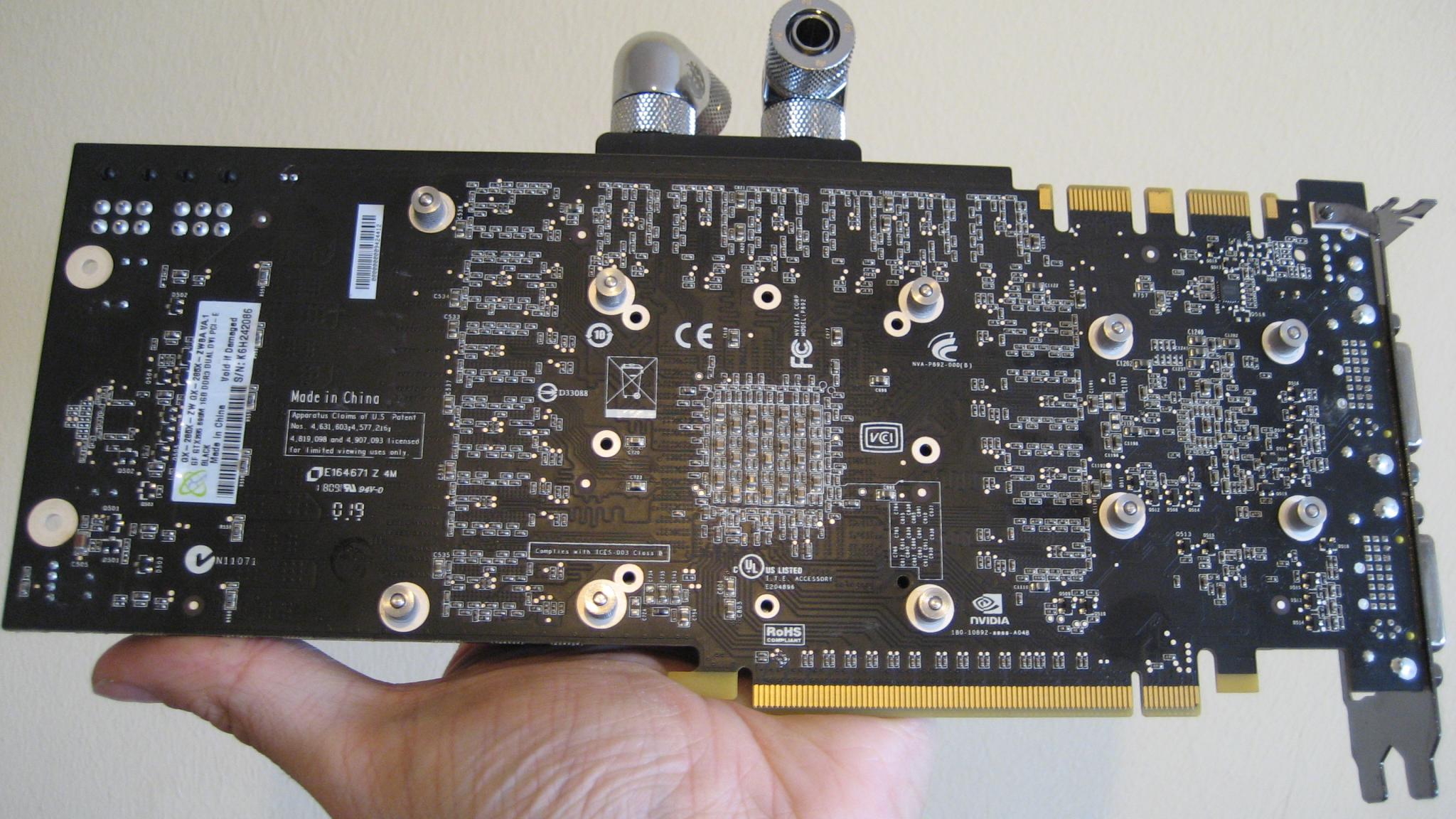

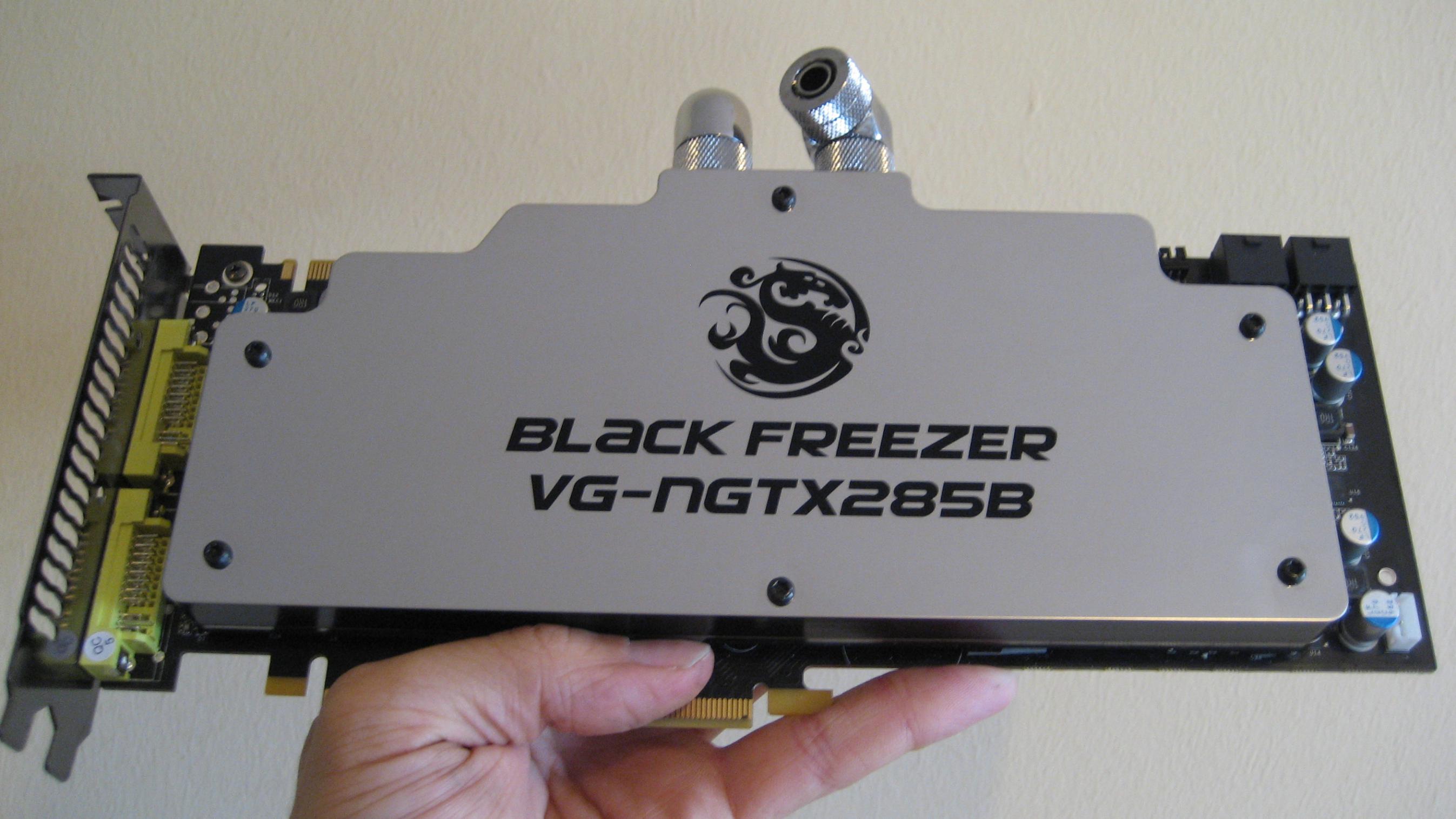

Ich finde das alles voll toll hier, und ich will schon seit langen meine GTX 285 XFX moden, aber ich finde keine anleitung für :( schon alles durchsucht, aber nix für Rev.2 :(
Ich habe über 10 jahre löt erfahrung, und wäre für mich kein problem zu löten aber ohne anleitung trau ich mir das nicht, ich habe die XFX Black Edition GTX 285 690M Rev.2 und wegen Rev.2 sieht die platine anders aus.
Ich hab jetzt nen wasser block aber mehr wie 725Mhz ist nicht drin, und wenn dann aber voll unstabil.
Wenn ich eine anleitung hätte würd ich sofort löten wenn ich die bauteile hab die ich brauch, und würde euch dann sofort berichten wie es läuft und alles, aber ich finde einfach nix über die GTX 285 Rev.2 :(
Hier mal paar bilder, damit ihr wisst wie meine aussieht, vieleicht bekomm ich hier bessere hilfe, danke schon im vorraus!

Hallo UltraNSC,
bisher habe ich noch keine Karte mit dem Layout mit einem VMod bearbeitet. Nach einer Befragung von google kommt leider nicht viel aussagekräftiges zu Tage. Hier findest Du was ich gefunden habe:
http://phpbb3.ocmag.eu/viewtopic.php?f=155&t=147
Zu den Unstabilitäten: Wie erhöchst Du den Takt (syncron/asyncron)? Was wird denn unstabil (GPU/Shader) Was für ein Netzteil ist verbaut?

Danke das du dich gemeldet hast, also Netzteil und alles andere ist alles vom feinsten, hab ja extra lange auf alles gespart, das NT ist ein Enermax Revolution 1250W, Mobo: Asus Maximus Formula 2, CPU: Q6600 8Mb Cash @ 3,5 Ghz, Rams 1066 von G.E.I.L. @ 1170 5-5-5-15, Graka XFX Black Edition 690M GTX 285 Rev.2 mit dem Neustem Nvidia Treiber, auch das Mobo ist mit dem Neusten Asus Bios.
Die Grafik Karte ist ja schon vom werk aus getaktet auf 690Mhz, bei Crysis wurde die dann so heiss das dann nach ne stunde alles hängen geblieben ist weill die Grafik Karte dann zu machte, jetzt mit dem Wasser Block ist alles kühl und läuft alles ohne mucken.
Bei 732Mhz ist dann auch limit bei Crysis, wenn ich drüber gehe bleibt wieder mal alles hängen, mit GRID kann ich noch bei 740Mhz Spielen, aber bei Benchmarks da stürtz es dann wieder ab, denn die GPU braucht ja richtig saft, also wenn ich Benchen will, dann läuft alles mit 725Mhz alles stabil, alles drüber wird knap, weil die GPU ja nicht genügend saft bekommt für die Performance die man gerne von einer GTX 285 erwartet hätte mit Wasser Block.
Temps davor bei Crysis MAX 93C*, jetzt mit dem Wasser Block MAX 54C*
Wasser Kühlungs System: Zalman Reserator 1V2, Mo-Ra2 mit 9x120mm Lüftern, Innovatek EHEIM HPPS 12v Pumpe
