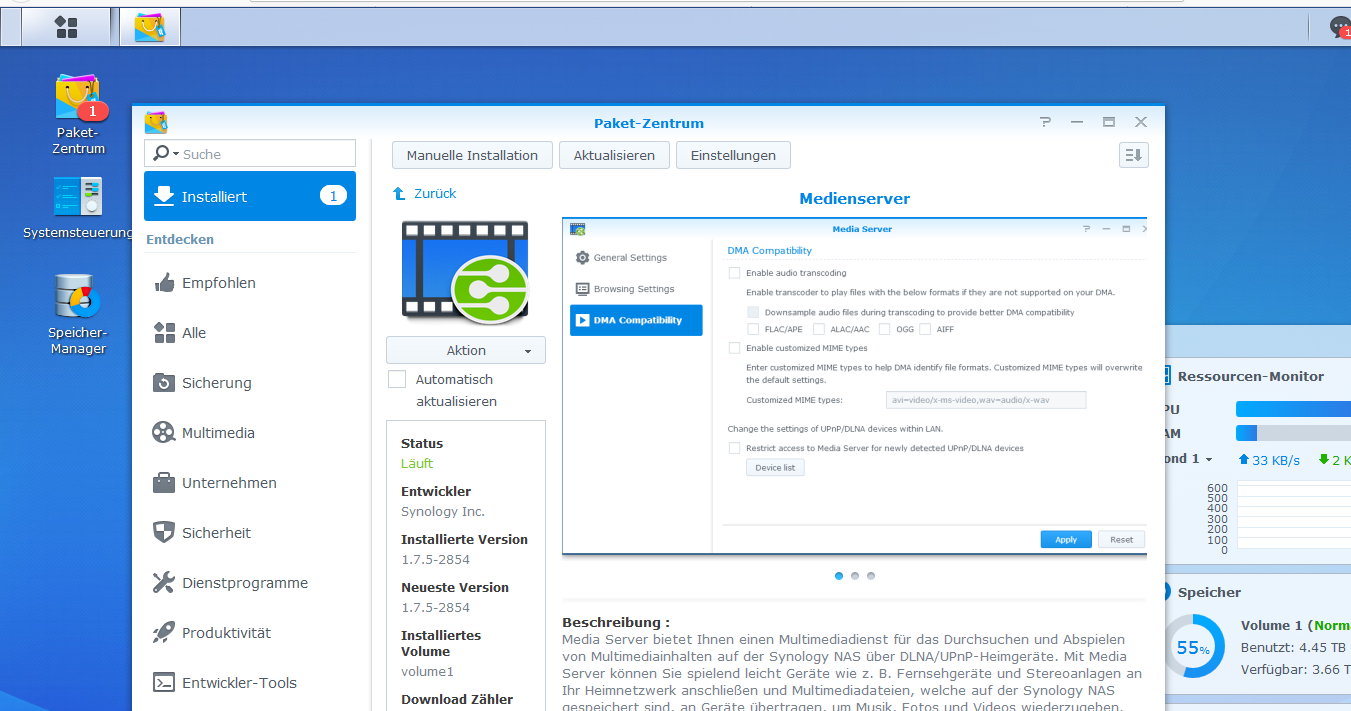

medienserver auf der syno installieren :

installieren den medienserver auf der syno, und schon kannst du genau das tun
