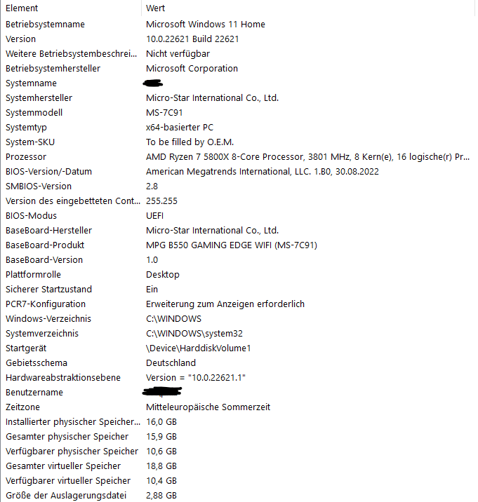

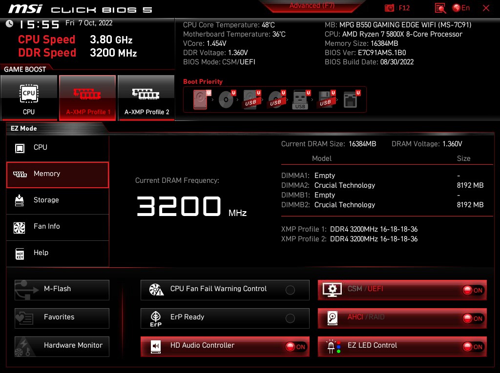

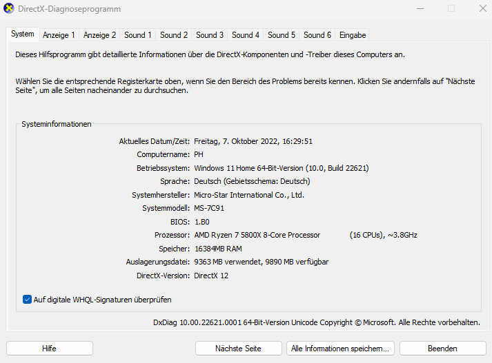

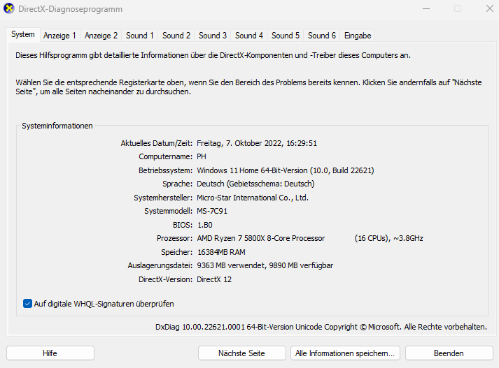

ich habe 2x 8GB Riegel RAM in meinem neuen PC verbaut und erreiche bei 7-ZIP Benchmark nur 8 GB. Ich habe euren Guide bereits abgearbeitet, leider ohne Erfolg. Die Riegel haben bereits in meinem alten PC funktioniert. Beide Riegel werden sowohl in BIOS als auch Windows 11 mit der richtigen Geschwindigkeit angezeigt. Sie sind mit allen PC Teilen kompatibel und ich habe sie nach MSI Mainboard Anleitung richtig verbaut.
Das habe ich schon probiert:
  • BIOS Update
  • Bios Reset
  • Windows Update
  • Alle Treiber aktualisiert
  • X-AMP Einstellung in BIOS
Ich bin leider etwas verzweifelt und hoffe ihr habt noch eine Idee. Vielen Dank vorab!

verstehe nicht, was das Problem ist. wozu soll der 7Zip Benchmark wichtig sein?
Dein System kann offensichtlich auf die 16 GB zugreifen.
was ist dein Problem? 7Zip erkennt doch 16 GB

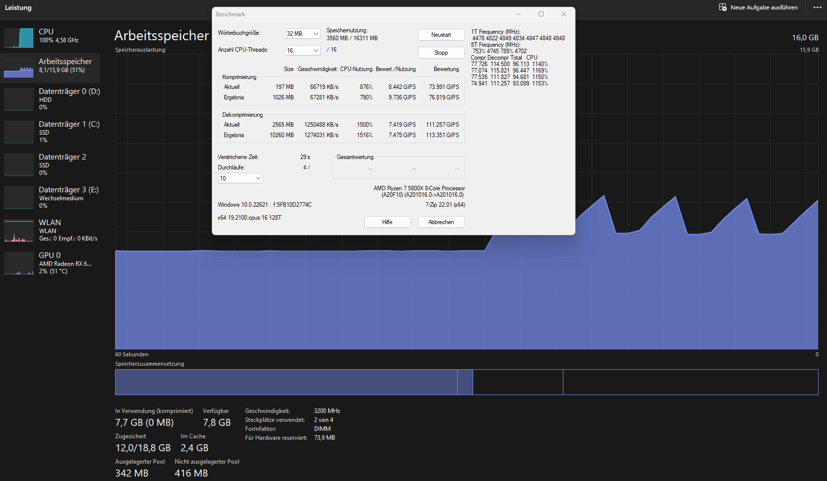

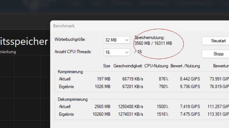

Mein PC reizt die 16 GB nie aus. Es wird immer bei 8GB gecapped. Das wollte ich mit dem Benchmark Test zum Ausdruck bringen. Hier werden keine 16 GB sondern nur max 8 GB erreicht.
mit dem 7 zip benachmark lastet du deine CPU aus.
Was hast du denn speicherintensives probiert?
Einfach wörterbuchgröße erhöhen. dann brauch 7zip auch mehr ram.
Wenn ich das auf 128 MB einstelle sieht das bei mir so aus
Reaktionen: zyntex
Öffne dich mal viele Programme und Tabs im Browser dann wird normalerweise der RAM ausgelastet.

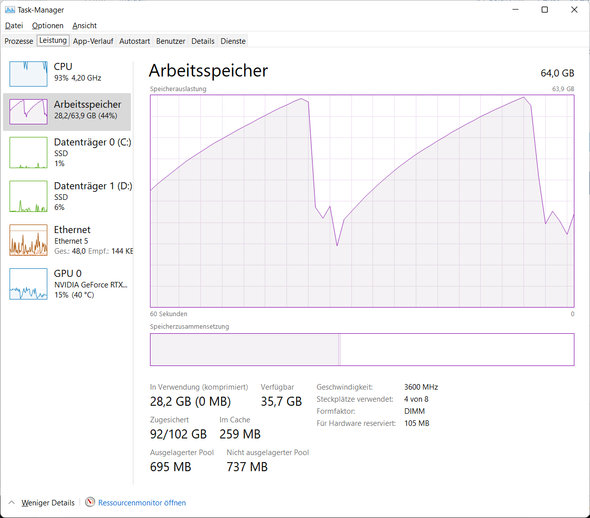

Seltsam. Wenn ich die Wörterbuchgröße erhöhe wird es maximal ausgelastet. Das ist das erste Mal in 2 Monaten, dass ich die Auslastung im Task Manager über 8 GB sehe... Dann scheint wohl alles in Ordnung zu sein 🤦‍♂️
