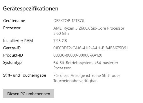

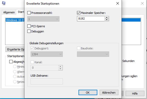

Mein PC erkennt in Windows leider nur 8 GB Ram, in den Gerätespezifikationen sind nur 8 GB angegeben. Auch in msconfig wenn ich den Haken setzen würde, Arbeitsspeicher zu begrenzen werden mir maximal 8 GB angezeigt.

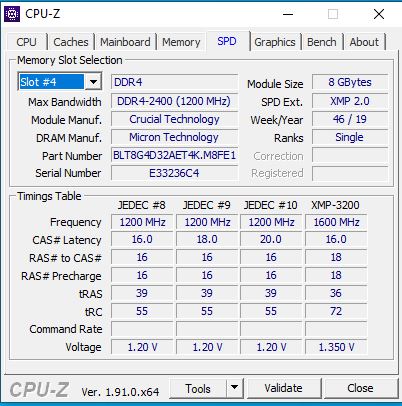

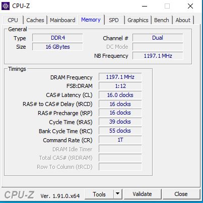

In CPU-Z werden mir aber 16 GB angezeigt und auch im BIOS werden mir beide Riegel angezeigt.

Insane-x schrieb:
In der MSconfig den Haken bei Maximaler Speicher überprüft
Aha und wieso kommst du dann nicht drauf das es deine Einstellung von Maximaler Speicher ist, wie in deinem RAM6 Screenshot zu sehen? Die steht schliesslich auf max. 8 GB.
Einfach mal den Haken raus nehmen und schon wird das sehr wahrscheinlich gehen. :freak:
Reaktionen: KnolleJupp
Nimm in msconfig den Haken mit maximalen Speicher raus!
Danach neu starten.
Welcher Depp hat damals eigentlich die Gerüchte verbreitet, dass die Systemleistung steigt, wenn man dort CPU-Kerne und Arbeitsspeicher begrenzt?
Reaktionen: Naesh und Asghan
Den Haken habe ich nur gesetzt um zu zeigen das ich nicht mehr Speicher auswählen kann. Er war natürlich vorher nicht drin.

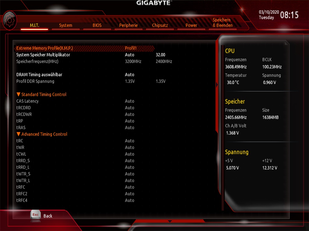

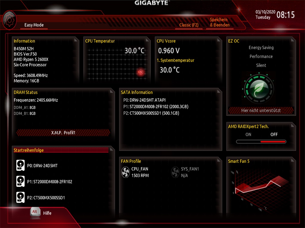

Wenn du den extra oben angepinnten "Von X GB werden nur noch Y GB angezeigt oder verwendet" korrekt abgearbeitet hast, wieso und warum zeigst du unsirgendwelche Screenshots aus Windows-Anwendungen. Denn bei korrekter Abarbeitung machst du bei Punkt 3. STOP und zeigst bzw. schreibst uns was im UEFI/ BIOS ausgelesen/ angezeigt wird.
Erst wenn via UEFI/ BIOS die korrekte Kapazität angezeigt wird, kann man mit Windows-Anwendungen weitermachen und auch nur dann!
Also den extra oben angepinnten und verlinkten Beitrag korrekt abarbeiten und uns mitteilen was bei Punkt 3. dir angezeigt/ ausgelesen wird!
Reaktionen: Asghan
Das wird mir unter Punkt 3 angezeigt im UEFI / BIOS

Wird zwar dein Problem nicht lösen, allerdings läuft der RAM auch nicht im XMP-Mode und daher nur als 2400er.

Also im UEFI sieht ma ja, dass die 16GB korrekt erkannt werden. Es dürfte also eine falsche Konfiguration in Windows sein.
Ich würde als erstes einen USB Stick mit ner Linux Live Distribution erstellen und schauen, was da angezeigt wird. Sollten da 16GB angezeigt werden, gehst du wieder auf die Suche nach der Einstellung in Windows. Solltest du da nichts finden, einfach mal Window komplett neu installieren.
