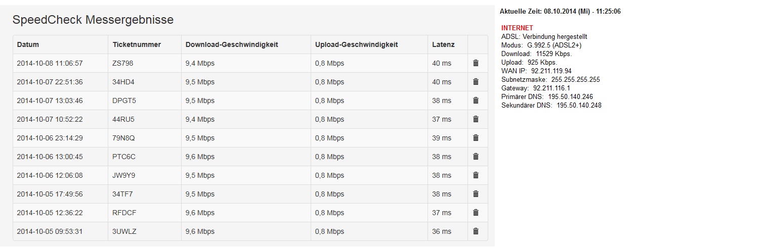

seit geraumer zeit leistet mein 16mbit Anschluss von Vodafone nicht mehr die volle Leistung sondern nur noch ca. 9,5. Seit wann weiß ich nicht da ich nicht so oft größere Downloads tätige
Nun war ein Techniker von der Telekom bei mir und der meinte es sei alles in ordnung. Direkt am Anschluss wurden ca 12mbit gemessen. Er meinte das sei vollkommen in ordnung und hat sich auf die "bis zu 16mbit" aussage berufen.
Alles schön und gut jedoch hatte ich am Anfang die volle Geschwindigkeit und nun nicht mehr also muss irgendetwas passiert sein und ich will mich nicht mit dieser aussage zufrieden geben.
Im angehängten Screenshot erkennt man gut das es keine Schwankungen gibt also dauerhaft langsam ist und das meine easybox erst gar nicht mit höherer Geschwindigkeit synchronisiert. speedtest.jpg

leider kann man da nicht viel machen. Dass es anfänglich besser war kann daher rühren, dass über deine Verteilerstation die letzten Jahre mehr und mehr Anschlüsse laufen bzw. schnellere. Diese müssen sich somit diesen Flaschenhals teilen.

Die Geschwindigkeit hängt auch davon ab wieviel Teilnehmer am Verteiler hängen. Die Ursache könnte also auch außerhalb deines Hauses liegen und daran kann man dann in der Tat nicht viel machen.

Möglicherweise ist der DSLAM ausgelastet bzw. auch überbucht so, dass mittlerweile nicht mehr an Geschwindigkeit möglich ist.
So kenne ich das bei einigen meiner Freunde/ Bekannten, die auch DSL haben und vor mehr oder weniger längerer Zeit 16Mbit/s und knapp darunter hatten und nun mittlerweile dauerhaft irgendwas zwischen 10-14Mbit/s bekommen, auch.
Ansonsten bewegt sich deine Geschwindigkeit im Rahmen dessen was bei 'mit bis zu 16Mbit/s' zugesagt wird.

Günstigeren Tarif wohl eher nicht... die wären ja schön blöd. Ne, aber der Breitbandkorridor, auf den man vertraglichen Anspruch hat erstreckt sich bei DSL16k üblich auf 6 bis 16Mbit/s. Alles dazwischen ist also legitim und der Vetrag ist erfüllt, ergo ist es noch weiter "dehnbar" als du denkst.

nix durcheinander bringen es ist nen Unterschied ob deine Übertragung durch shared Medium stoßzeitenbedingt stark schwankt und in den Keller geht oder ob ne Leitung durch Überbuchung und der dadurch verschlechterten Kapazität nicht mehr mehr hergibt.
So hatte es bei mir auch ausgesehen seid Nov. letztes Jahr bis April 14 (dann Umstieg auf VDSL 50).
Letztes Jahr Nov. wurde bei uns im Ort am Outdoor-DSLAM VDSL eingepflegt. Seit dem wurde meine 16000er Leitung heruntergestuft auf ca. 11000. Dies sah ich am angezeigten Leistungsreduzierung im Download.
Diese wurde von 2 db auf satte 8 db angehoben. Somit Leistung gewollt (von der Telekom) heruntergeregelt, denn die Leistungsreduzierung wird ja (soviel ich weiss) nicht vom Router geregelt.
Etwas dagegen tun, ist meiner Ansicht nach sinnlos. Meine einzigste Hilfe war dann der Tarifumstieg auf VDSL 50

Ein Kumpel ein paar Häuser weiter hatte 16 M/Bit anliegen, dann hat der Nachbar den gleichen Tarif geordert und jetzt haben beide 12 M/Bit. - alles in Ordnung.......
Das Problem besteht eher darin, daß mehr Kunden dazu gekommen sind und damit hat sich der Dämpfungswert verändert.
Und dann synchronisiert das Modem nur noch mit dem niedrigeren Wert, auch wenn man am DSLAM als Beispiel 20.000 einstellen würde
bei 16k ist im Normalfall die unterste Grenze 6k, liegst also noch drin und bei Annex B und danach sieht es ja aus gibt es nichts zwischen 16k und 6k (kein anderes Profil)
Tja Vodafail ist halt schlau. Du liegst ca. 3 mbit über der Mindestbandbreite für Dein Angebot. Wärst du unter 6145 Kbit/s könntest Du kündigen. Aber ich möchte denen natürlich keine Absicht unterstellen.
