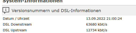

-Telekom sagt die gebuchte Leistung kommt am Router an (Telekom hat bei einer Prüfung 63.680 kbit Down gemessen).
Das kommt am Router auch ab und zu an aber am PC leider nie.

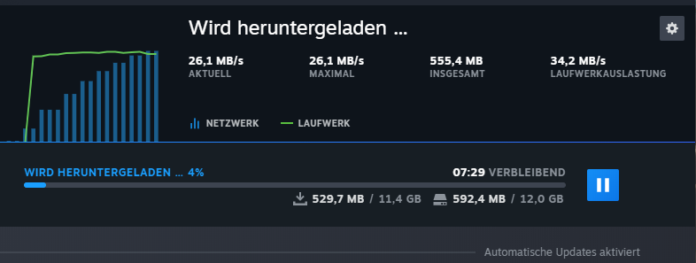

@hanse987 meine die Mbit die bei einem Speedtest rauskommen. Kenne mich nicht so gut aus, aber habe die werte beim Speedtest abgelesen oder beim Download des Spiels bei z.B Steam
Steam macht MBit, wüsste auch nicht, wo mans umstellen kann.
Trotzdem wäre ein Screenshot schon gut, nicht, dass man völlig sinnlos sucht, und nur die Anzeigeeinheit Verwirrung macht.
@Drewkev hatte gehofft dass ich es einfach nur falsch gelesen bzw. interpretiert hatte in steam… aber wie @Smily gesagt hat, hat steam leider Mbit/s
