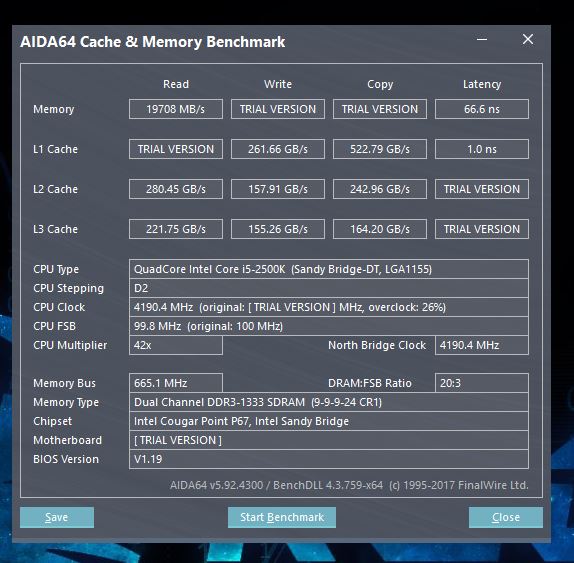

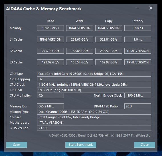

Hallo Leute,
Da ich noch ein älteres System habe (i5-2500k, 8gb 1333mhz, gtx 1060) und bei Ebay für 30 € einen 8gb Riegel entdeckt habe, habe ich spontan zugeschlagen um mein System etwas aufzuwerten. (Jetzt 16gb)
Jedenfalls ist mir bei AIDA64 nun aufgefallen das die Benchmark werte des Speichers etwas schlechter ausfallen als vorher. Ist das normal? Woran liegt das ? Kann man vermutlich vernachlässigen?

so wie ich das sehe ist dadurch die Command Rate von 1 auf 2 geändert worden.
Dadurch hast du die geringen Einbußen. Ist aber nicht spürbar, daher würde ich es so laufen lassen.

19.700 zu 18.900 und wenn du genau hinguckst, siehst du auch weiter unten, dass von CR1 auf CR2 geschaltet worden ist. Daher wird der Unterschied resultieren. In der Praxis wirst du von dem kleinen Unterschied den dir der Benchmark aufzeigt eh nichts merken. Du wirst aber sicherlich vom Unterschied von 8GB zu 16GB - je nach dem wie du deinen PC benutzt - etwas bemerken.
Ah okay. Ich bin neugierig, was hat es mit der Command Rate 1 bzw 2 aufsich?
Das hört sich für mich korrekt an, wie gesagt.. gleiche Menge auf beiden Kanälen.
Dann will ich nicht geschimpft haben^^
CR2 hat dann wohl was mit dem Speichercontroller in der CPU zu tun. Kann sein, dass du mit mehr Spannung oder auch einfach so händisch CR1 einstellen kannst. Da du ohnehin sehr langsamen Speicher verwendest, solltest du dich nicht zu sehr verrückt machen.
