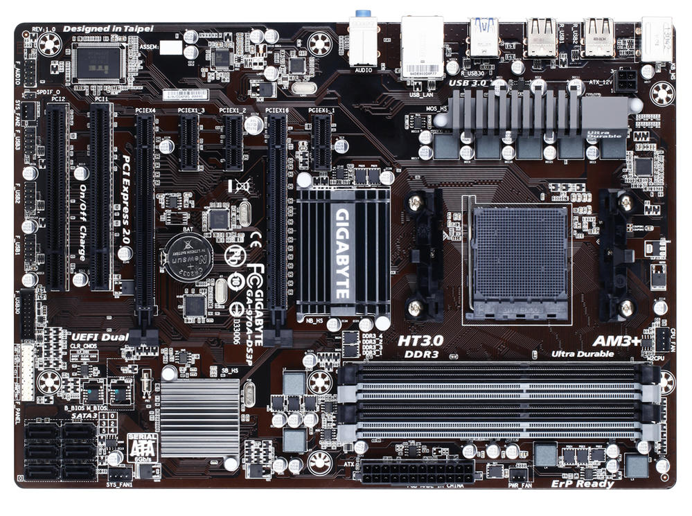

Also ins BIOS komm ich net rein wenn ich das öffne kommt der hintergrund aber nichts anderes und ich kann auch nichts machen aber evtl bringt euch cpu-z weiter das hier steht unter memory http://prntscr.com/591qa5 das hier unter SPD slot 1 http://prntscr.com/591qi6 und das hier unter slot 2 http://prntscr.com/591qsj und das und das hier natürlich nicht relevant aber das unter slot 3 und 4 http://prntscr.com/591ra9
Von 8GB werden nur 3,96GB angezeigt Vorher lesen Thread hat nicht geholfen!

die screens zeigen das problem warum du kein dual channel hast. wäre das der fall dann müsste in cpu-z slot 1 was zeigen, slot 2 frei (leer anzeigen) slot 3 wieder belegt anzeigen

Da 1+2 ein Dual-Channel-Paar bilden und 3+4 ebenso ist das schon richtig.
Gigabyte hat die Steckplätze ja nach der Belegung durchnummeriert nicht nach der Reihenfolge auf dem Mainboard.

bei meinem gigabyte sind die steckplätze farbig, dual also 1 und 3 , 2 und 4 . so muss ich das auch stecken damit das klappt
ich glaube das ist von hersteller zu hersteller unterschiedlich bei mir ist es auch 1+3 und 2+4 .. dual channel war bei mir bis jetzt auf keinem board aktiv mit den bänken 1+2 o. 3+ 4 .. wahrscheinlich zufall ....

Eine Zeit lang lagen die Steckplätze für Dual-Channel auch direkt nebeneinander.
Bei dir noch 1-2-3-4 von links nach rechts
Mittlerweile hat sich das geändert.
4-2-3-1 ebenfalls von links nach rechts.

Ist doch schwarz und grau.
Aber auch das ist kein Standard.
Hatte auch mal eines das war rot und gelb Dual-Channel.

Und selbst wenn sie farbcodiert sind, der jeweilige Hersteller des Motherboards dokumentiert im Handbuch wie die Riegel zu stecken sind.
Das kann gleichfarbig sein, das kann auch verschiedenfarbig sein. Und da die Hersteller dies in den letzten Jahren immer mal wieder ändern/ wechseln und/ oder teils auch dazu übergehen für die Slots gleiche Farben einzusetzen, ist der Blick ins Handbuch nicht nur empfehlenswert.

ValeLp schrieb:Das steht ja auch immer auf dem MB und eingesetzt ist das schon richtig.
wenn du es richtig gemacht hast aber weiterhin nur single channel anzeigt stimmt da einfach was nicht.
sage immer noch dein board hat ein problem mit dem _RAM.
hast du eigentlich schon ein bios update gemacht?

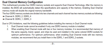

das sagt gigabyte bei deinem board zum RAM:
Support for DDR3 2000(O.C.)/1866/1600/1333/1066 MHz memory modules
* To support a DDR3 1866 MHz (and above) memory, you must install an AM3+ CPU first.

Wie ist denn dein RAM gesteckt?
Laut Handbuch müssen ja sowohl Kanal A und B belegt sein, also müssen die Riegel entweder in DDR3_1 und DDR3_2 oder DDR3_3 und DDR3_4 gesteckt sein.
Siehe
Also entweder nur in grauen oder in den schwarzen Slots - siehe
Sollte dann immer noch Single-Channel in CPU-Z angezeigt werden, stimmt entweder die Kanalbezeichnung im Handbuch oder die Durchnummerierung der Slots auf dem Board nicht.
Sollte dem so sein, bleibt dir dann nur die Riegel in einer anderen Kombination zu stecken und zwar solange bis dir in CPU-Z auch Dual-Channel angezeigt wird.
Sinnvollerweise sollte dann auch der komplette RAM zur Verfügung stehen.

Beide stecken zurzeit in Grau ich hab sie beide gestern auch mal in schwarz ausprobiert und nochmal beide einzeln um sicher zu gehen das die nicht kaputt sind aber ich kann mal einen in grau und einen in schwarz probieren

dassag ich ja die ganze zeit. beide in grau oder beide in schwarz. kenne kein Gigabyte board wo es nicht so ist.
@Tausendsassa und bei meinem ist das so. hab zwei farben, 1-3, 2-4 ist dual channel bei mir. wie bei jedem gigabyte board.
das sollt der TE erstmal machen.
ich frag mich die ganze zeit wieso niemand mal bestätigen kann/will das der ram für das board nicht geht.
http://download.gigabyte.eu/FileList/Memory/mb_memory_ga-970a-ds3p.pdf
bzw, der TE nicht mal ein bios update gemacht hat um auszuschließen ober es daran liegt. liegen könnte mit dem nicht richtig erkennen
gigabyte hat dafür ne software im lieferumfang wo das ganz einfach möglich ist.
