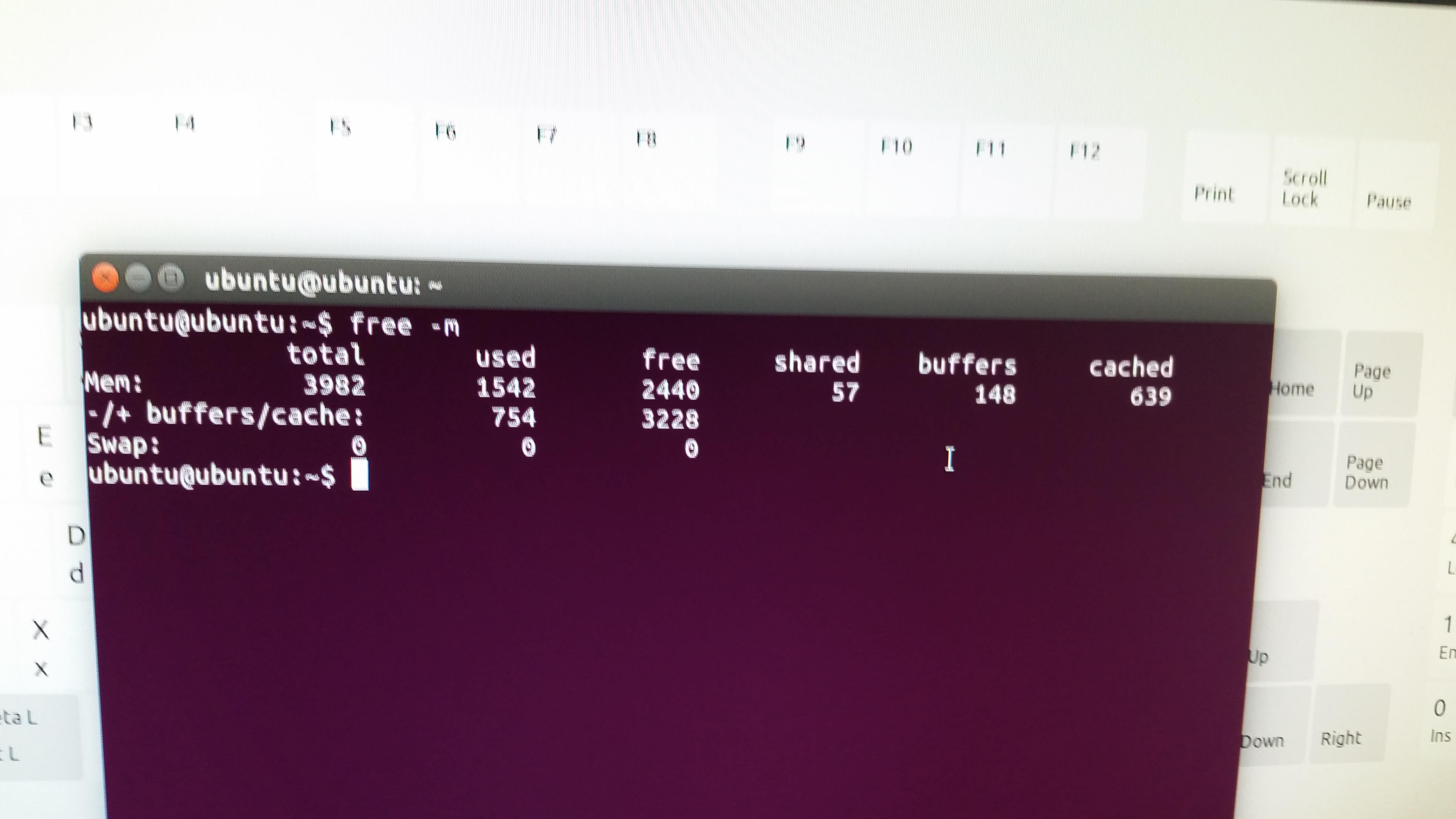

Hilft das das ist jetzt free -m unter Ubuntu sollte ich doch machen bin leider jetzt erst dazu gekommen 20141122_135500.jpg
Es liegt nicht am BS was aber inzwischen schon klar war.
Entweder ist nun der RAM defekt oder inkompatibel oder das Mainboard hat einen Macken oder es liegt am Prozessor.
Der andere RAM wird dich weiter bringen.
