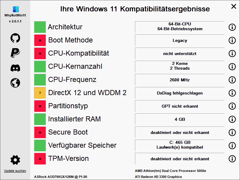

Ja, deswegen ja auch die Überschrift. Das Ding ist über zehn Jahre alt. Aber ich frage mich, warum nach dem "Umwandeln" von MBR nach GPT mit Partition Wizard die gespiegelte Platte im neuen UEFI-Rechner keinen Mucks macht.

Aber bei Bootmethode sieht man, dass das Betriebssystem selber noch im Bios/Mbr Modus ist. und GPT Modus nicht erkannt wurde.
Da ist die Umwandlung MBR/GPT wohl nicht gelungen.

Betriebssystem selber steht bei Bootmethode auf Legacy, das ist Bios/MBR
Die Umwandlung MBR-GPT wandelt nur die SSD von MBR auf GPT, Aber nicht die Windows Installation.

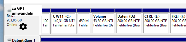

Wenn du jetzt in die Datenträgerverwaltung schaust, steht da bei Stern mit rechter Maustaste anklicken, eine 500 mb Partition, wo es bei einer GPT Installation eine 100 mb sein soll.

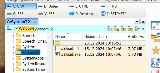

Außerdem, wenn du bei C Windows System32 schaust, steht da Winload.exe anstatt Winload.efi
Nein, da stehen bei mir in der alten Installation auch beide Dateien, nur mit etwas anderen Dateigrößen.
Genau, aber dann kommt es auf die Partition 100mb danach an, steht dort EFI-Systempartition, wird Winload.efi benutzt.
Steht dort 500mb Systempartition ohne EFI, wird Winload.exe benutzt. Weis jetzt nicht mehr genau wie sich das nennt, habe seit 10 Jahren keine Legacy Bios/MBR Installation gesehen.

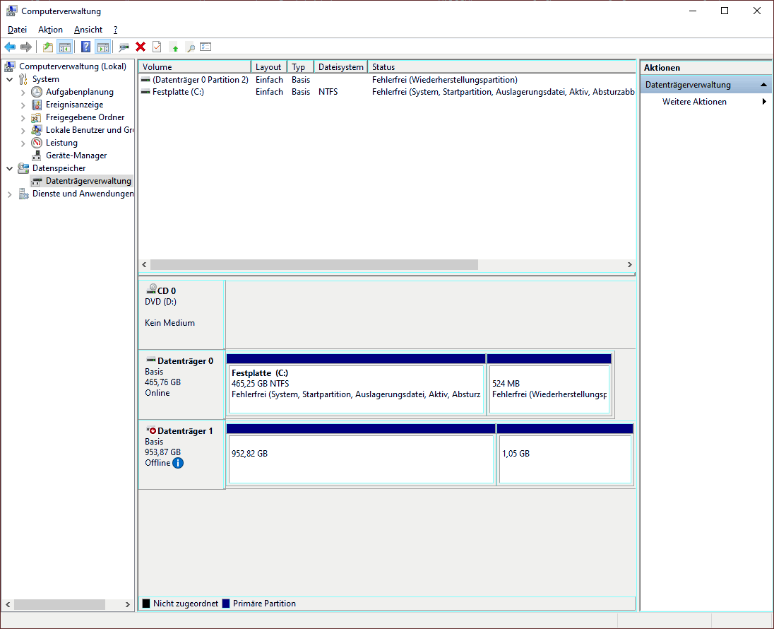

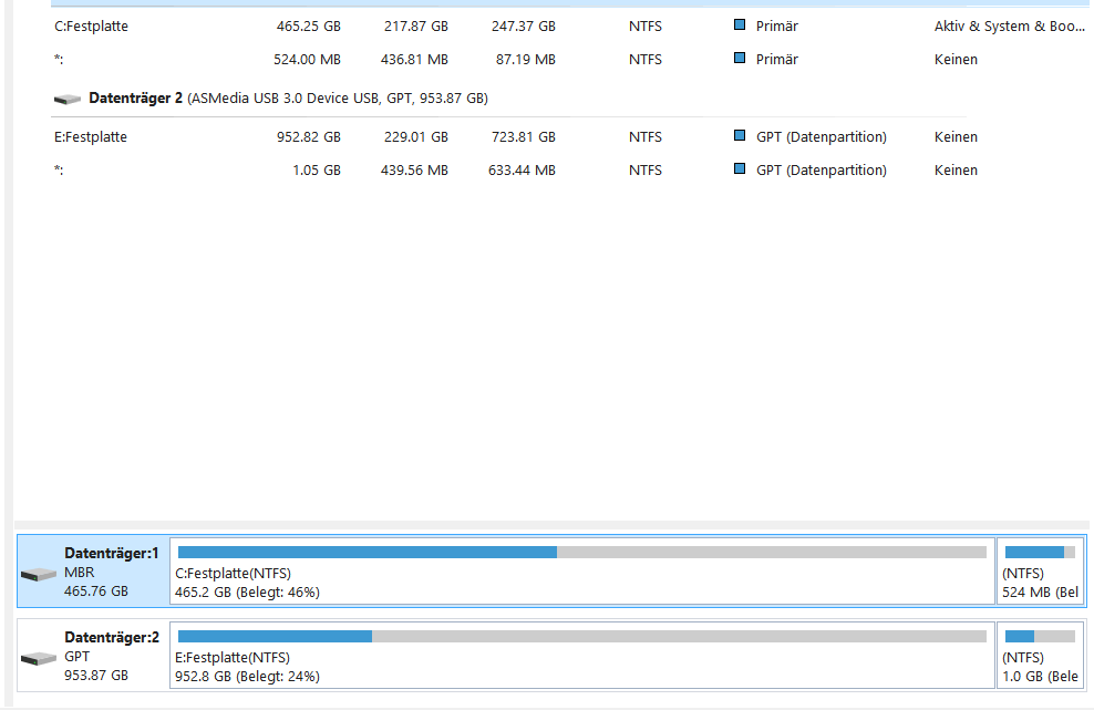

So, hier die Datenträgerverwaltung:
Der Datenträger 0 ist der Quelldatenträger, von dem gespiegelt wurde.
In Bild 1 sieht man an dem roten Punkt, dass die SSD nicht initialisiert ist.

Außerdem sieht man in beiden Bildern keine 500mb Bootpartitionen.

Ich habe mir schon sowas gedacht. Du kannst das nicht einfach von MBR auf GPT drehen, weil es keine System-reservierte Partition gibt. Bei MBR ist das egal, bei GPT nicht. Verkleinere Partition 1 auf Datenträger 1 um 200 MB von links her, erstelle eine FAT32-formatierte Partition, gib ihr einen Laufwerksbuchstaben, stelle ein neues Bild ein, und dann schauen wir weiter.
