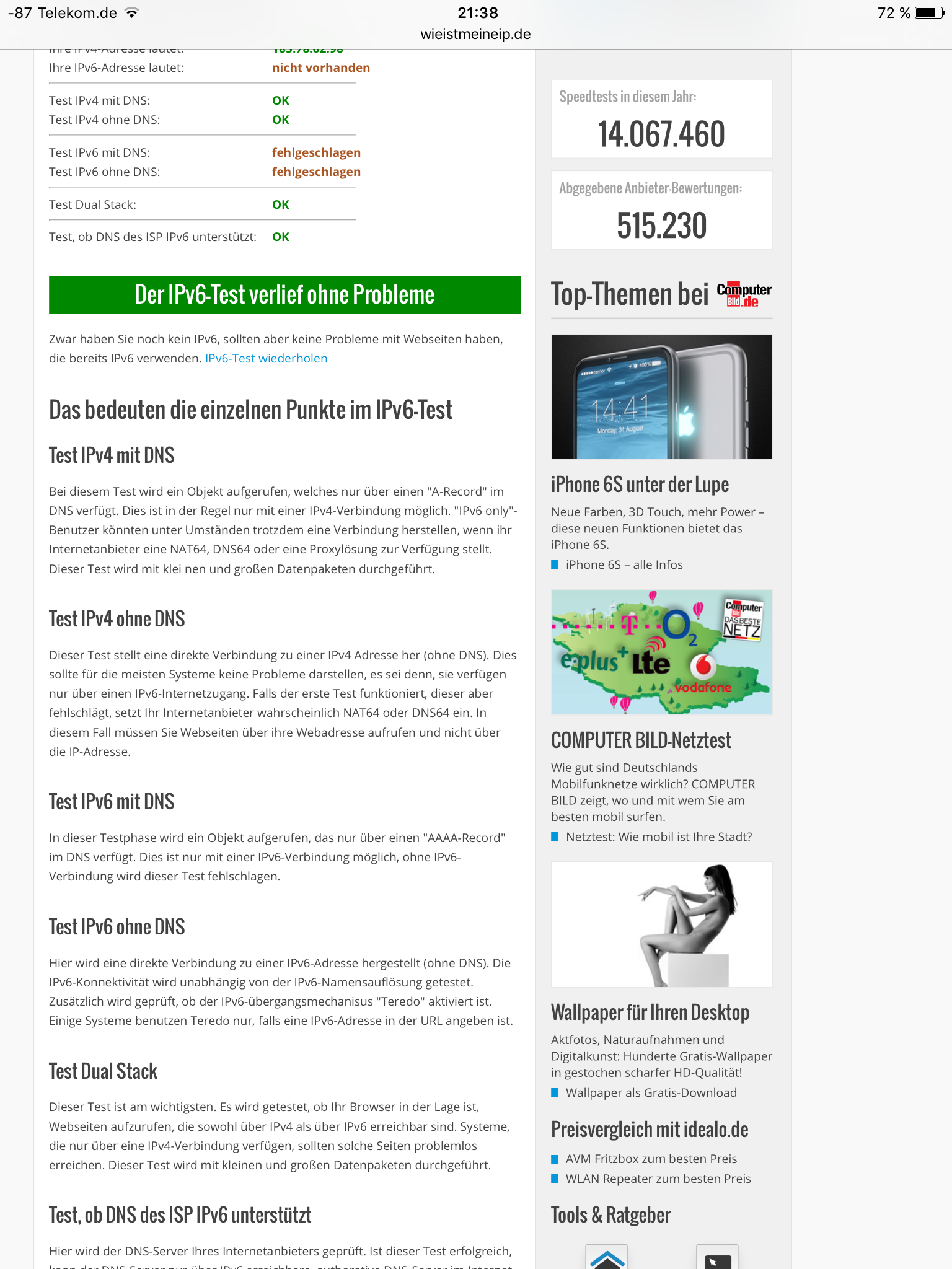

Ich hane einen ipv6 Test gemacht unter wie ist meind ip.
Alles fehlgeschlagen
Es wurde ein problem festgestellt
Jetzt kommt diese meldung mit einer anderen ip als die bei mir im router hinterlegt ist.

leider kann ich weder meine WAN IP anpingen noch die bei wieistmeineip hinterlegte anpingen
meine DYNDNS kann ich ja auch nicht anpingen

Bist du mit dem Tablet im WLAN?
Ja auch und mit dem Notebook
