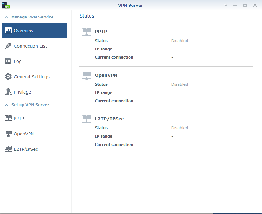

@Golgorod Hatte ich nicht bedacht...irgenwas wie hier? Was muss ich wo/wie einstellen, damit ich mit dem Windows 10 VPN draufkomme ohne lange und viel frimmelei?
Würde das gerne mal auf die schnelle testen..

Synology hat tatsächlich eine bebilderte Anleitung, auch zu VPN Einrichtung. Da muss dir hier niemand was aus der Nase ziehen, denn die Daten musst du eh selber eingeben, wenn du die hier postest können wir sonst alle auf dein NAS ;)

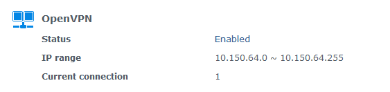

Uii...goil, aber keine andere Methode funktioniert ausser OpenVPN.
@Raijin Jetzt habe ich eine VPN verbindung hier beim ArbeitsPC mit der NAS, aber kann dennoch die NAS nicht finden. Weder mit \\xxx\ noch irgendwie anders.
Was los?
Ah ne, hat sich erledigt, hab die 192er IP der NAS genommen im \\ und nu geht. Völlig falsch verstanden!
