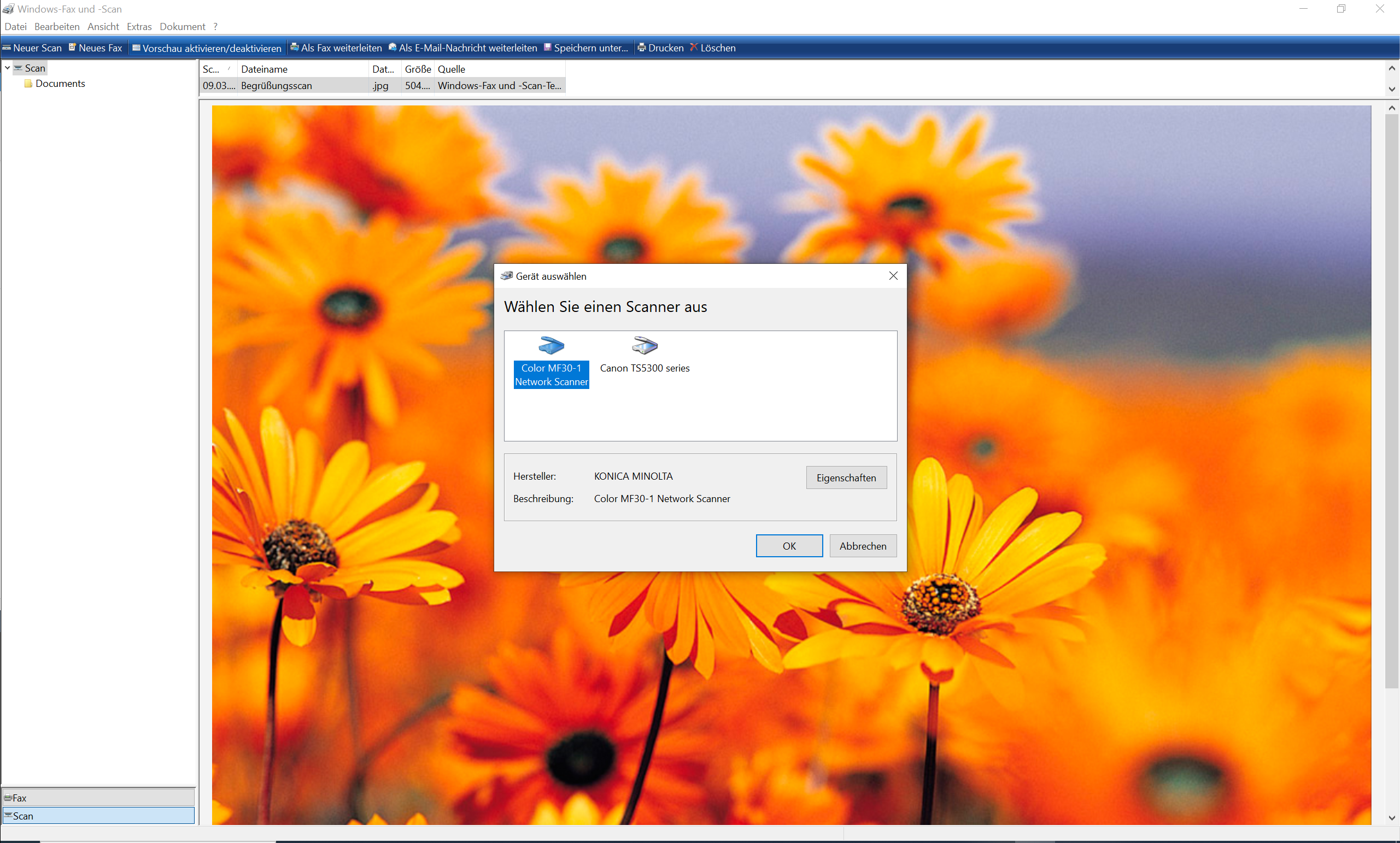

Hallo!
Ich habe einen Minolta C3350i Drucker und möchte die Scanfunktion auf einem Computer nutzen, so dass ich von einem Windows 10/11 Computer ein Blatt vom Drucker einscannen kann..
Ich habe das Download Centre Application für den C3350i installiert (BHC4050iDCAWin_201MU.zip (39595KB))
Leider wurde damit aber kein Scanner auf dem Computer installiert so dass ich diesen über die Software Dokument und Bild Scannen auswählen kann.
Ich finde im Download Centre von Minolta nur einen Twain Treiber.
Daher wollte ich fragen ob mir hier jemand weiterhelfen kann wie ich den Scanner am Computer installieren kann so dass ich den Scanner auch über Dokument und Bild scannen auswählen kann.
Danke

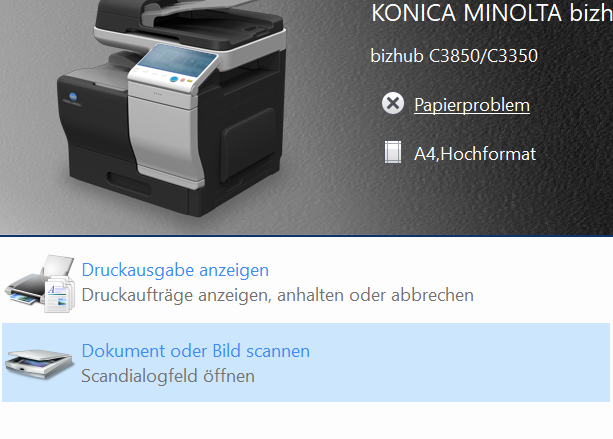

Kannst du nicht über "Systemsteuerung\Hardware und Sound\Geräte und Drucker\KONICA MINOLTA bizhub C3350" scannen?
Bei mir ist da die Funktion hinterlegt und ich kann vom PC aus scannen.
