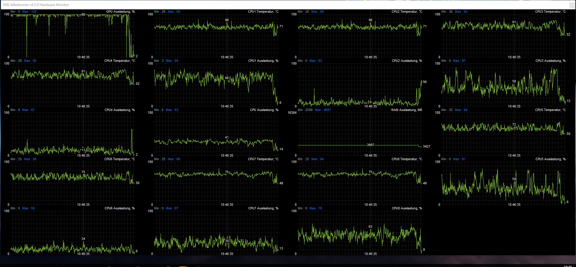

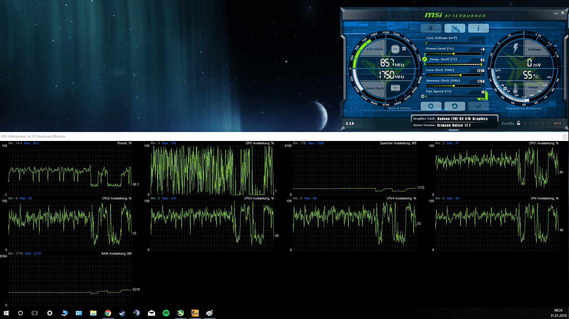

Anbei noch nen Screenshot vom Afterburner. Erläuterungen folgen.
LG
Auf Anhieb würde ich meine Vermutung bestätigt sehen, dass hier eher die Grafik limitiert.
Kurz zur Erläuterung:
In den ersten 2/3 der Zeit spiele ich konstant CS GO. Direkt danach, in dem Moment in dem die GPU Auslastung einbricht, tabbe ich ins Windows und anschließend wieder ins Game. Nach einer halben Minute ingame tabbe ich dann erneut aus dem Game und wieder rein.
Mich wundert wirklich dieser Zick-Zack Verlauf der GPU Aulastung. Ist das bei euch auch so? Warum ist die Auslastung nicht so konstant wie beim Prozessor. Zumal die Kerne der CPU auch nicht wirklich am Limit sind oder wie sieht ihr das?
Ich denke den RAM kann man ausschließen. Und auch die Festplatte. Ich habe nur eine SSD drin, heißt CS GO ist auf der SSD installiert, das Betriebssystem selbsterklärend auch.

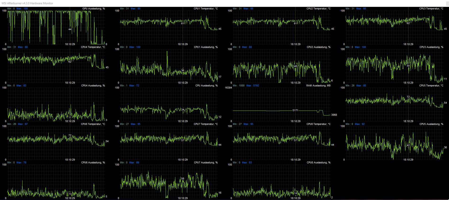

ich bin nun an einen i7 7700k gekommen und habe nochmal den Afterburner angeschmissen.
Rausgekommen ist das was ich gehofft habe: Die GPU läuft jetzt konstant am Limit. Einen Screenshot habe ich angehängt.
Die einzelnen Drops sind entweder ein Respawn auf der DM Server (die kurzen Peaks auf <50% CPU Auslastung) oder ein Switch ins Windows.
Bezüglich der FPS ingame: Konstant zwischen 200 und 350 sind jetzt drin, in Ausnahmefällen mal 190. Das ist auf jeden Fall sehr aussagekräftig. Ob ich jetzt tätig werde muss ich mir überlegen, denn 200€ für ~100 FPS mehr ist natürlich eine Ansage.
Gerne noch Anregungen zum Thema! :)
VG, h3nn3
Hier nochmal genauer zu sehen, dass die GPU ausgelastet ist jetzt.
