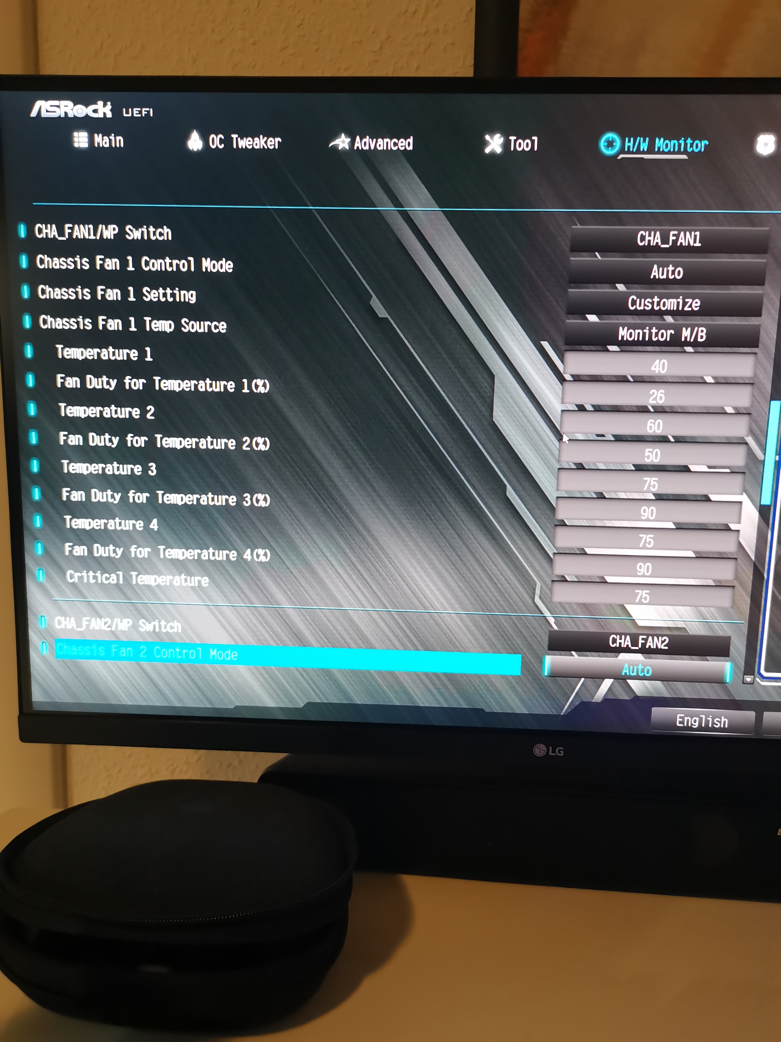

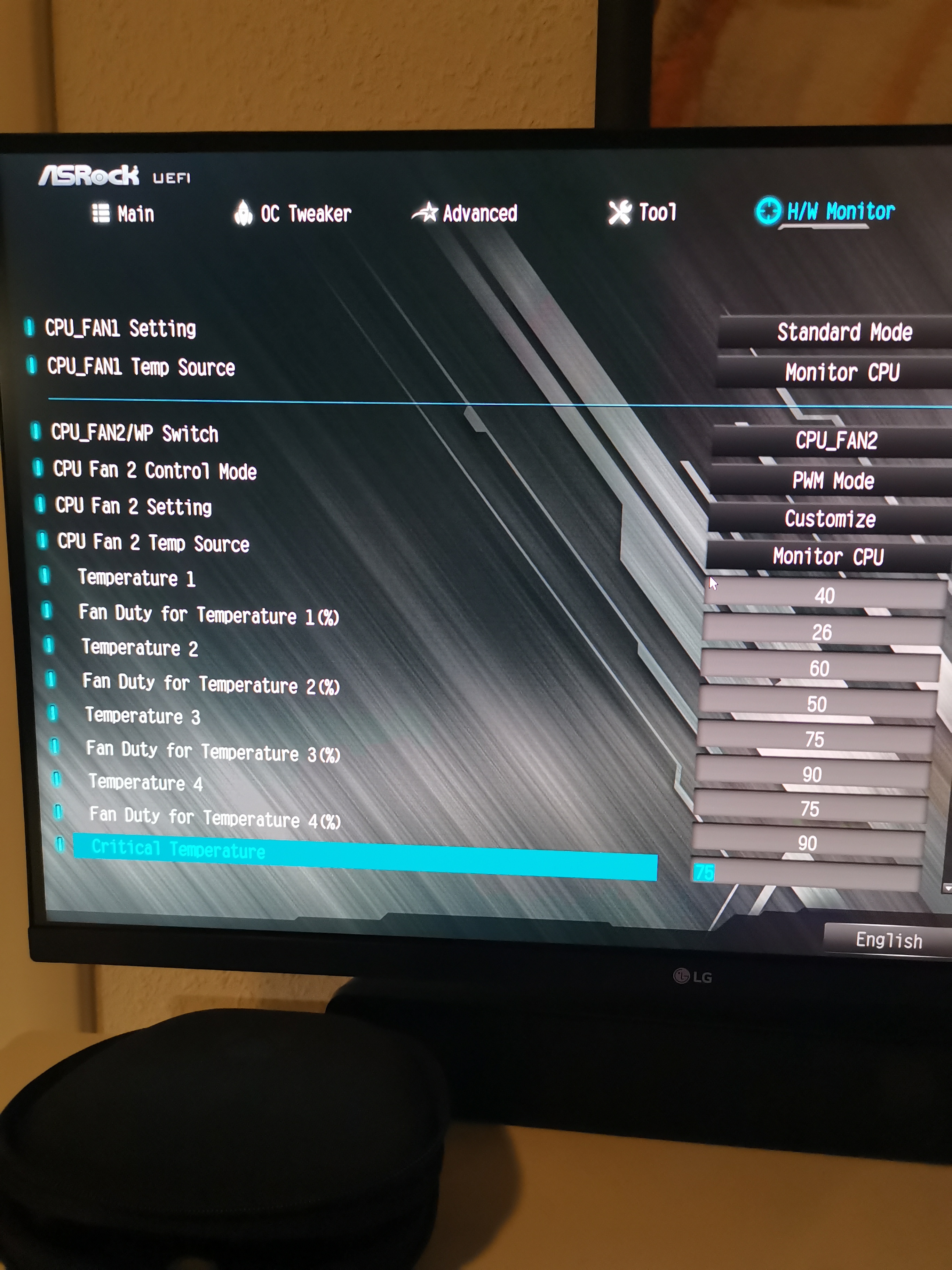

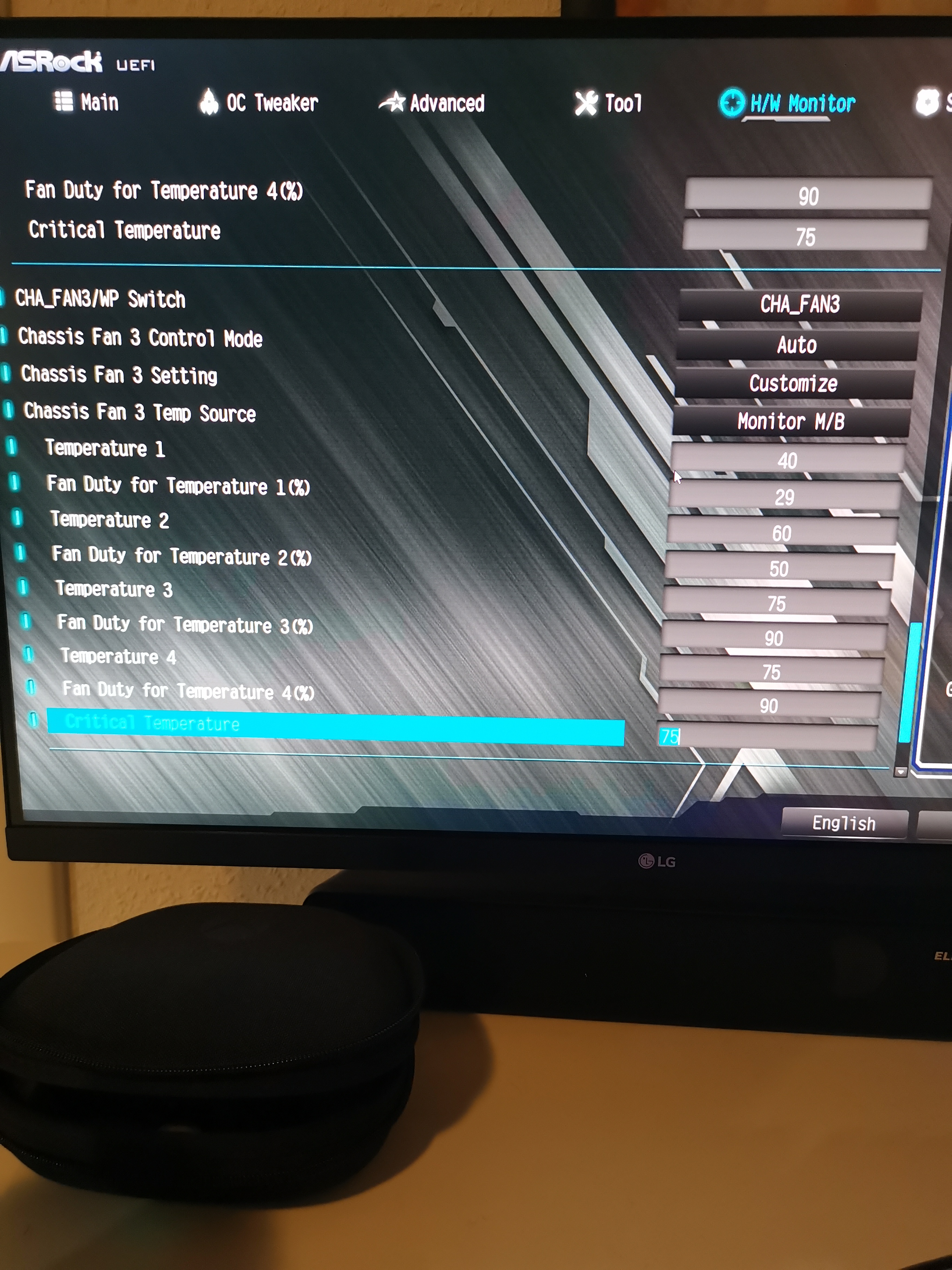

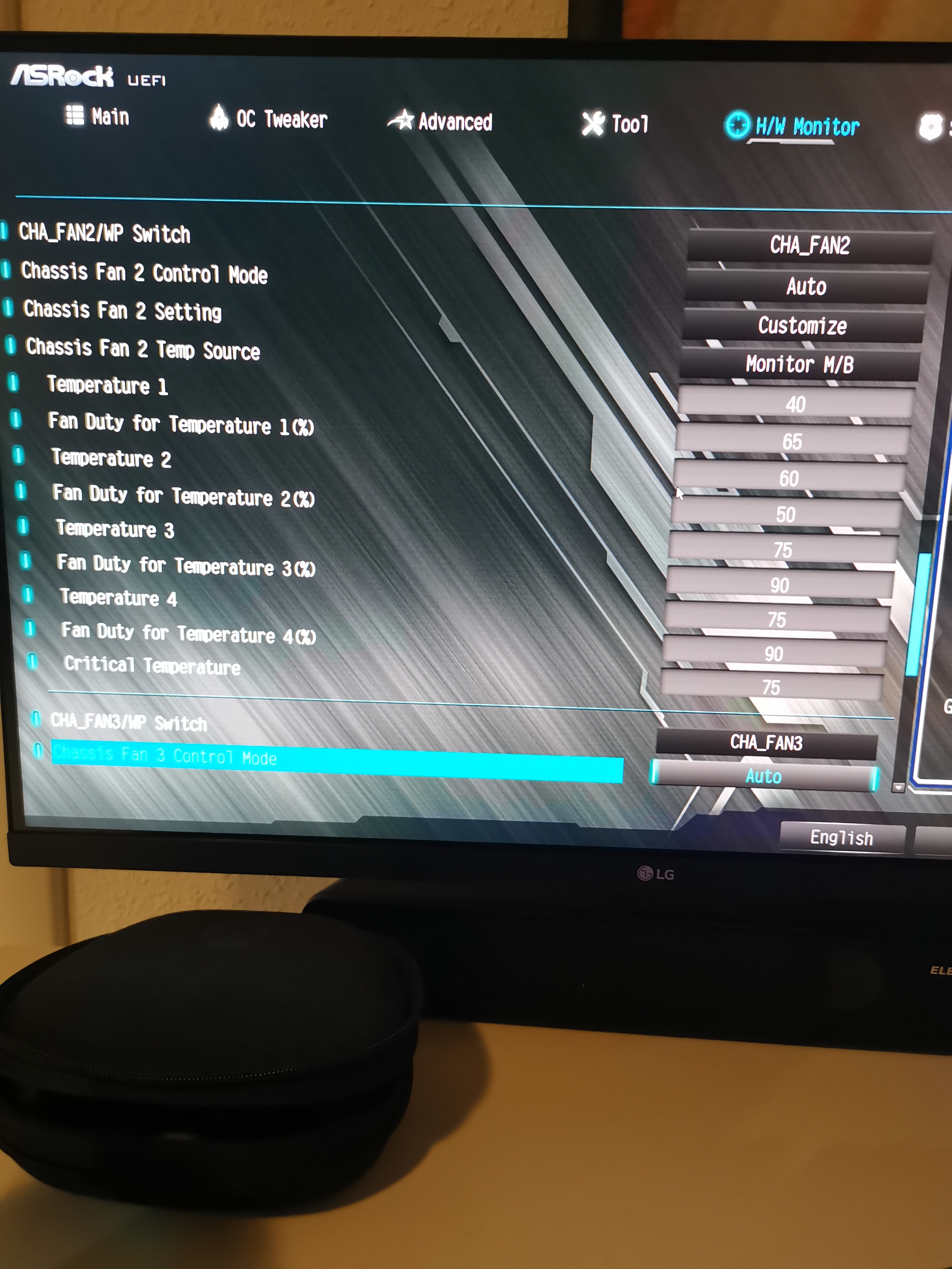

Über Fantuning habe ich die Lüfter eigentlich neu eingelesen.
Was kann ich noch tun?

Motherboard utility von Asrock runterladen und Lüfter darüber nachstellen.
Herausfinden ob du Spannungsgeregelte oder PWM Lüfter an den jeweiligen Steckern hast. Dann den richtigen Regelungstyp einstellen und alles auf Silent.
Bei der CPU eine eigene Lüfterkurve erstellen. Von 30% Drehzahl zu 50% bei 70°C, 70% bei 80°C und 100% ab 90°C.
Falls vorhanden, Verzögerung bzw ramp up/down auf die maximal mögliche Zeit verstellen.

Minimale Temperaturen für die Lüfter auf 50° oder 60° stellen, dann hast Ruhe.
Da musst du dich einfach mal ne Stunde hinsetzen und schauen was ne brauchbare mindest Temp ist, dazu die passenden Drehzahlen.
Vllt als Startpunkt:
Temp 1 - 50° - 30%
Temp 2 - 60° - 50%
Temp 3 - 70° - 80%
Temp 3 - 75° - 100%
