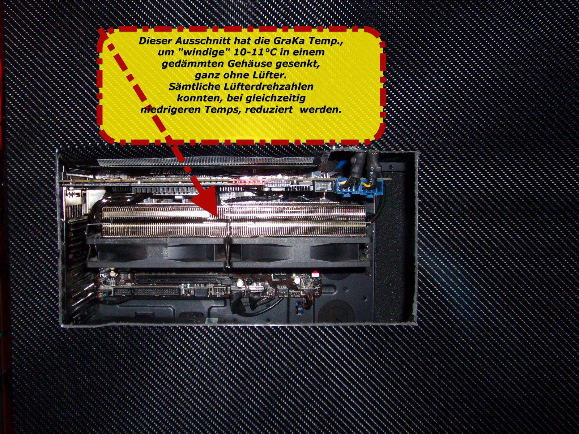

Mal ein Bild von meiner Seitenwand und den Auswirkungen auf die Temp nur durch einen Ausschnitt:
Der Ausschnitt macht übrigens beides, im oberen Bereich bläst es die warme Luft, durch die Lamellenausrichtung bevorzugt, direkt nach draußen, im unteren Bereich saugt die Graka ihre Luft an.

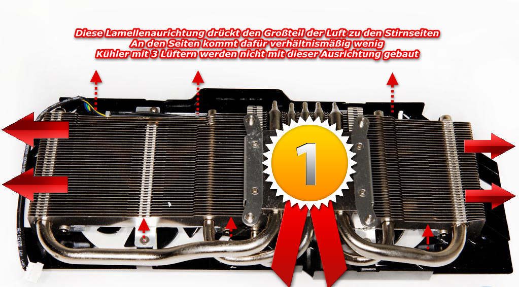

Dann mal weiter mit mit meinen Testläufen, ist das Board invertiert eingebaut, nur eine GraKa mit solch einer Lamellenaurichtung einbauen.
Hier stört die Abluft nicht so weil schon mal ein großer Teil direkt aus dem Gehäuse geleitet wird, dass funktioniert noch in solch einem Gehäuse.
Meine Gehäuselüfter laufen alle auf Minimum 350 - 400RPM, bei jedem Lastzustand, der CPU Lüfter kommt nie über ~630RPM (3770@4,2GHz) ;) Aber leider auch nicht drunter:mad:
Die GraKa ist Selbstversorger und schaltet die Lüfter dank Thermoschalter ab im Idle.
