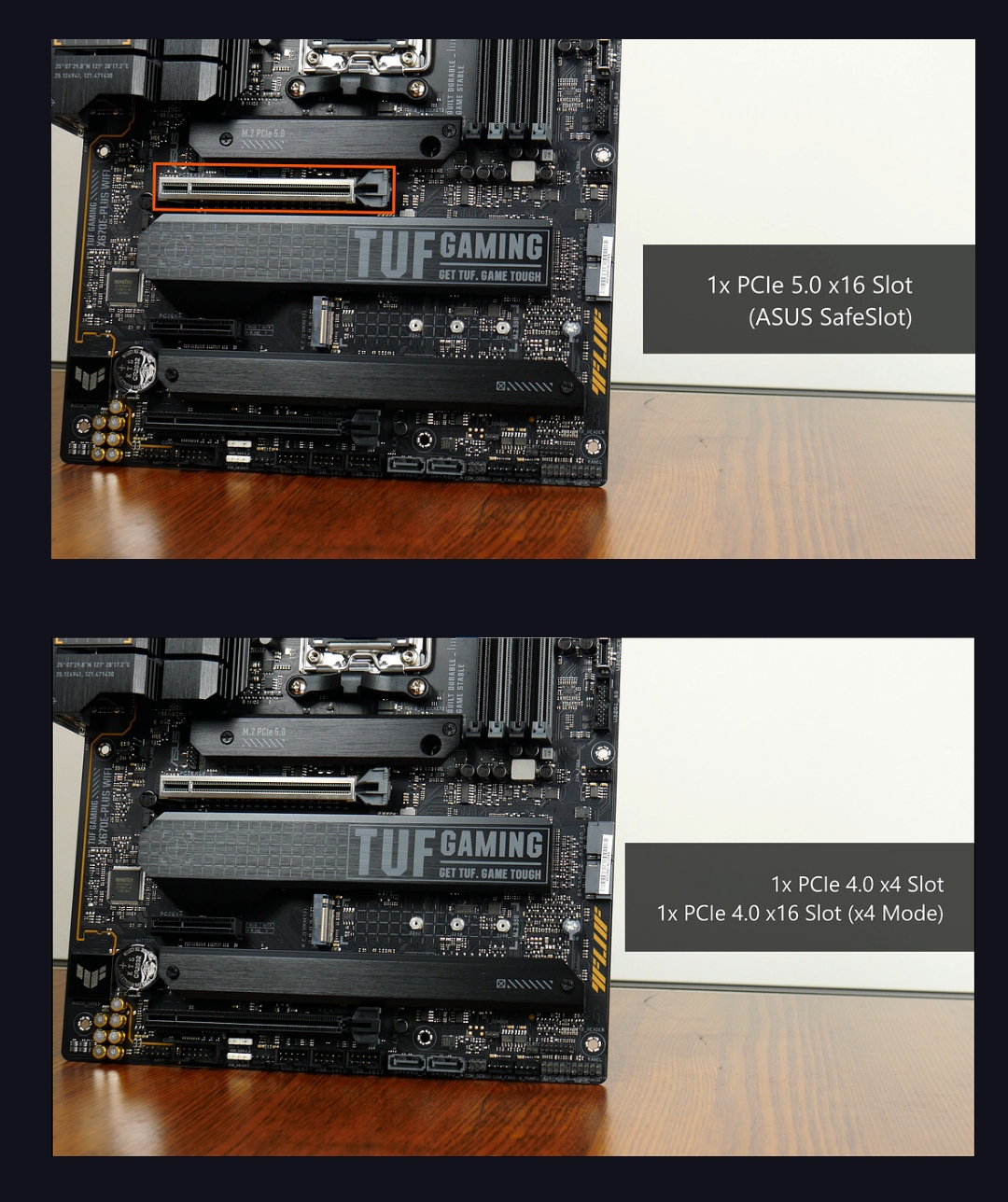

Servus leute,
ich habe mir gestern mein ryzen 9 7700x zu einem guten Preis ergattern können und bin aktuell auf der suche nach einem geeigneten Mainboard. mein budget wäre da bis 320 bis 380€. Ich bin da aktuell aufs Asus Tuf gaming x670e plus aufmerksam geworden. diese gibt es aktuell bei equippr für 374€ + noch ein 50€ cashback von asus.
ich hätte da eine frage zum mainboard an sich. dieser verfügt über einen einzelnen PCIe 5.0 x16-Steckplatz sowie über einen PCIe 4.0 x4-Steckplatz und einen PCIe 4.0 x16-Steckplatz (voller Länge), der im x4-Modus arbeitet.
x4 Modus bedeutet ja, dass der Slot nur mit PCIe x4 angesprochen wird, auch wenn er mechanisch ein PCIe x16 ist. bedeutet das nicht, dass dies eher ein nachteil für mich ist und ich durch diesen x4 modus gepaart mit einer rtx 4080 (die ja sowieso nur pcle 4.0 nutzt) einbußen habe? soll ich mir lieber ein board suchen der auch wirklich einen pcle 4.0 x16 unterstützt und kein x4 modus oder sehe ich das falsch und die rtx 4080 keine einbußen?
Warum steckst du die Grafikkarte nicht einfach in den PCIe 5.0 x16 und alles funktioniert wie es soll ?
Reaktionen: Agit2405
Die Grafikkarte kommt in den PCIe5.0x16 slot, der ist abwärtskompatibel (i.e. läuft auch mit PCIe4.0x16)
Reaktionen: Agit2405 und Hutzeliger
Steck doch die GPU in den PCIe 5.0 Slot und fertig aus.
Wo soll das Problem sein?
das habe ich nicht gewusst. also ist der pcle 5.0x16 slot abwärtskompatibel und läuft dann automatisch auch mit pcle4.0x16. das war mir nicht bewusst. ich dachte andauernd, das ich die grafikkarte da sie nur 4.0 unterstützt auch nur in den 4.0 x4 modus anschließen kann
Reaktionen: Korben2206
Verwechselst du vielleicht x4 mit PCIe 4.0? x4 bedeutet das 4 Lanes benutzt werden. D.h an einem PCIe 4.0 x4 Slot liegen 4 PCIe 4.0 lanes an... an einem PCIe 5.0 x16 liegen 16 PCIe 5.0 Lanes an.
Verwirrenderweise wird auch die Slotgröße mit xY angegeben, also x16 für die langen Slots, x4 für kurze Slots. Dabei kann ein x16 Slot zwischen 1(theoretisch) und 16 Lanes bereitstellen, während ein x4 Slot nur 1 bis 4 Lanes bereitstellen kann.
Grundsätzlich gehört die GPU in den Slot am nächsten zu CPU, das ist (meines Wissens nach) immer der schnellste (z.B. ist dieser Slot inzwischen bei einigen Mainbard verstärkt um die neumodischen schweren GPUs besser zu tragen).
PS: ah ok.. gleichzeitig gepostet. Ja, PCIe Slots sind abwärtskompatibel :)
PCIe ist immer abwärtskompatibel 😉.
In nem PCIe 5.0 Slot funktioniert problemlos eine PCIe 4.0, 3.0 oder auch 2.0 Karte.
Genauso wie man ne x4 oder x1 Karte auch in nem x16 Slot stecken und betreiben kann
