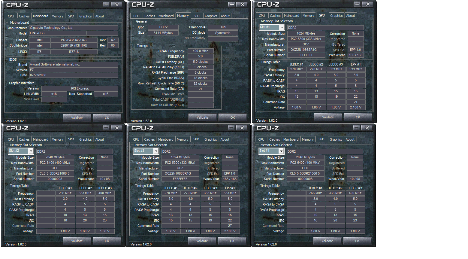

Hi vor ein paar wochen kam ich auf die Idee nen anderen Arbeitsspeicher zu meinen alten Speicher dazu zu tun, wodurch ich 6gb ram anstatt 4gb ram bekam, nur der neue Ram hatte nen höheren Takt, wodurch der PC unter last abstürzte.
Habe dann hier die Ram daten jedes einzelnen Riegels von CPU-Z hier reingestellt und dann rieht man mir die Voltzahl auf 1.90 Volt anzuheben, was dann auch geklappt hatte, nach 30min Memtest keinerlei fehler.

Hier nochmal der Screen des RAMs vor dem overvolting: RAM.png

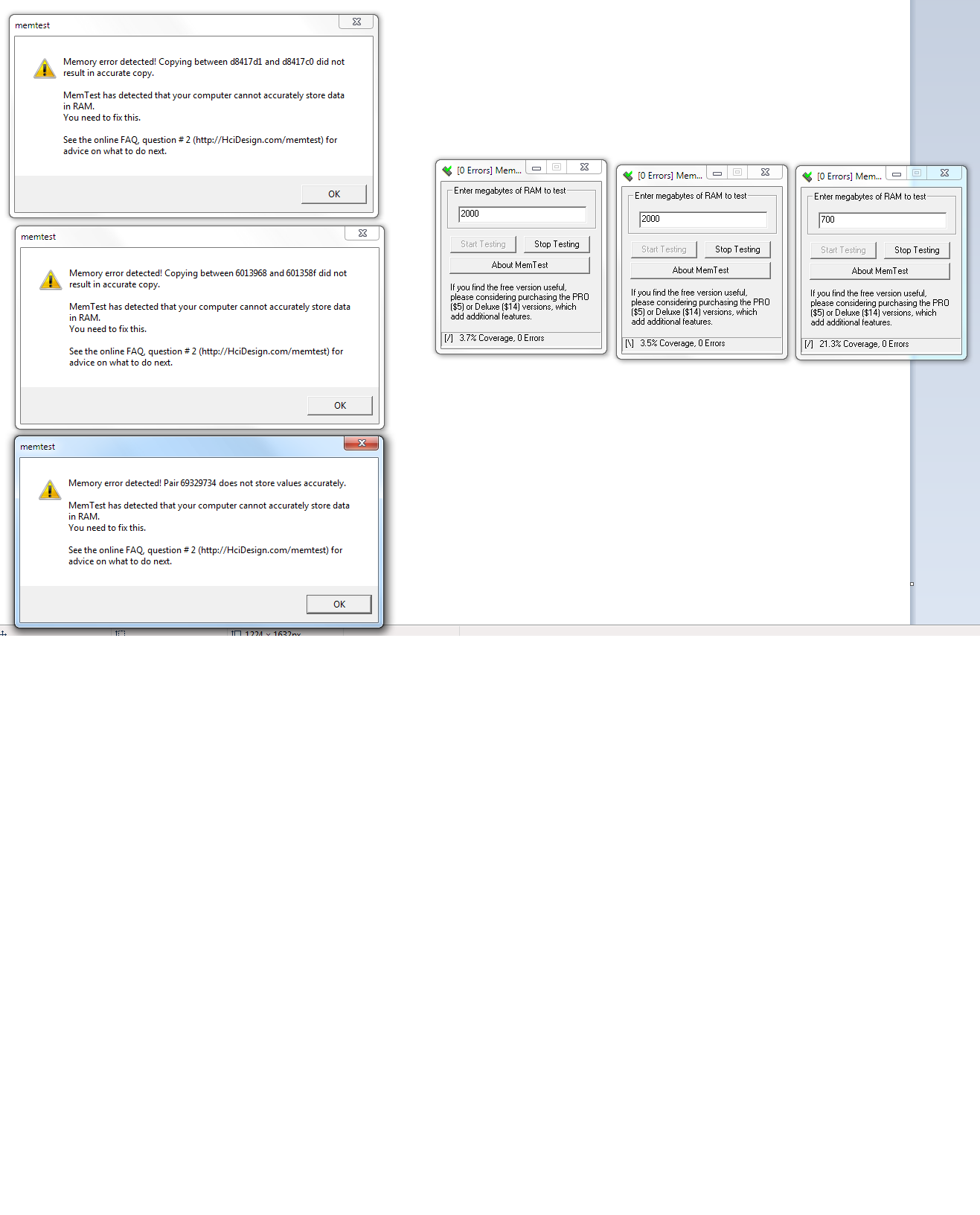

Memtest läuft grad und bis jetzt kein Absturz also würde ich mal sagen das wir schonmal andere Fehlerquellen überprüfen sollten/könnten
ohoh error detected
was heißen die Fehlermeldungen jetzt genau und was muss ich machen?RAM Error.png
1. musst du Memtest auf ne CD machen und von der booten
2. solltest du es die ganze nacht durchlaufen lassen, nicht nur 20min ^^
hab doch jetzt schon fehler gefunden wiso dann noch laufen lassen? der sucht ja erst weiter wenn ich auf Ok gedrückt hab und dann kam direkt die nächste Fehlermeldung sodas ich nach 200 mal auf ok drücken es per taskmanager beendet hab
Jo die Fehler können aber auch kommen WEIL du es unter Windows ausführst, ohne CD..
Wenn du's mit CD machst könntest du das als Fehlerquelle ausschließen
