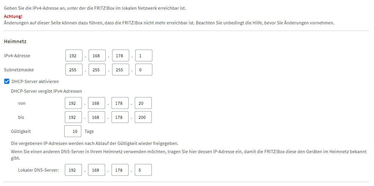

Aber sorry das ich nicht alle gefühlt 200 FB Modelle einzeln überprüft habe, mein Fehler.
Was soll der Screen jetzt "beweisen"?
Die Felder sind zum ändern da. Einfach anklicken.
