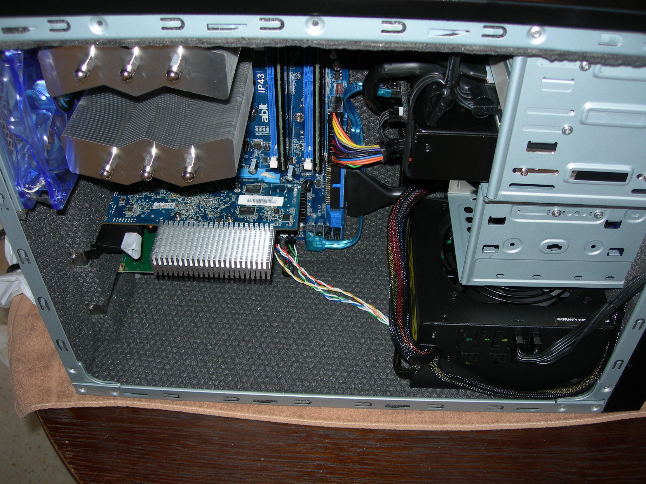

Beliebig klein geht es durch ATX nicht, aber einige kleine Tower gibt es schon. Solche hatte ich seiner Zeit auch mal gesucht. Mein Gehäuse ist kein HTPC, aber mit 41cm Höhe eines der kleinsten für ATX im Standard-Layout. Kleiner ist etwa das Intertech Arris gewesen. Leider nicht mehr erhältlich, afaik. So ein "kleiner" HTPC ist natürlich trotzdem ziemlich groß...
Höhe imho 38cm
@Oromis

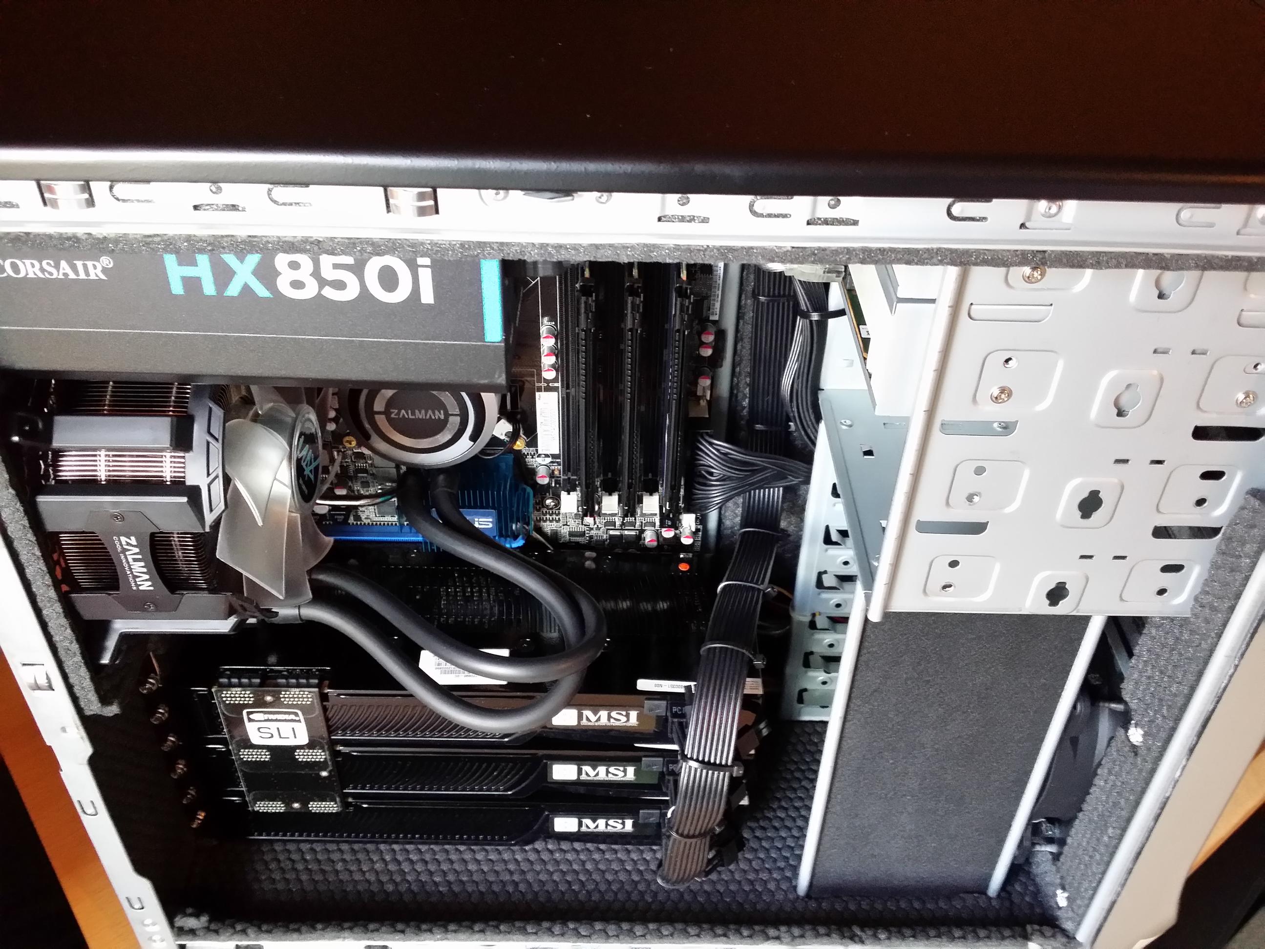

Da brüllt nichts, so lange man sich über den Aufbau etwas Gedanken macht. Bei mir ist ein ganzer Spiele PC in einem kleinen ATX drin.
Okay, hab gerade nachgemessen und mein Gehäuse hat eine Höhe von ca. 43 cm :D Schade, aber danke für den Vorschlag.
