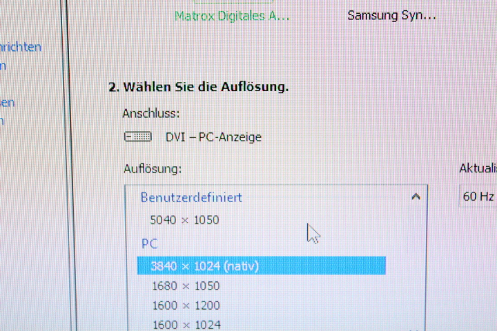

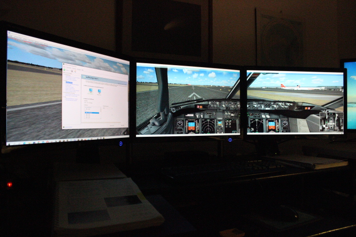

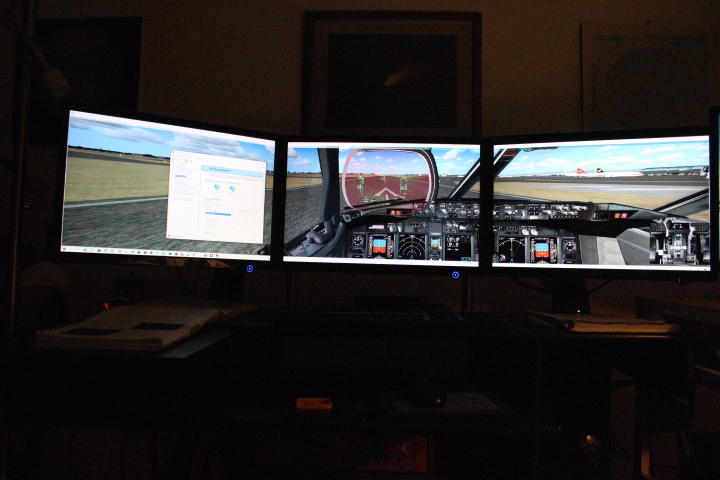

anbei Bildschirmfotos vom FSX als gemeinsamer Desktop auf drei Monitore.
Die drei 22-Zöller sind über DVI an der TH2GO angeschlossen. Rechts davon steht ein 24"-Monitor, der direkt an die HDMI-Buchse geht. Eingeblendet ist die Einstellung der Auflösung "5040 X 1050" als "Benutzerdefiniert". Ein zusätzliches Bild zeigt die Einstellung nochmals vergrößert. Die Auflösung "5040 x 1050" ergeben "5'292.000" Pixel.
Das ist doch etwas mehr als die halbe UHD-Auflösung, oder?
Bekomme ich die in den Fotos gezeigte Darstellung auch mit NVIDIA-Surround?
Ich würde gerne den Kauf einer weiteren TH2GO vermeiden wollen. Das spart ca. 350 Euro.
Peter

UHD hat über 8 Mio. Pixel.
Rechne 3840x2160.
Und ja, wenn Du passende Adapter für Deine Monitore findest braucht es keinen TH2GO.
Siehe mein Screenshot.
