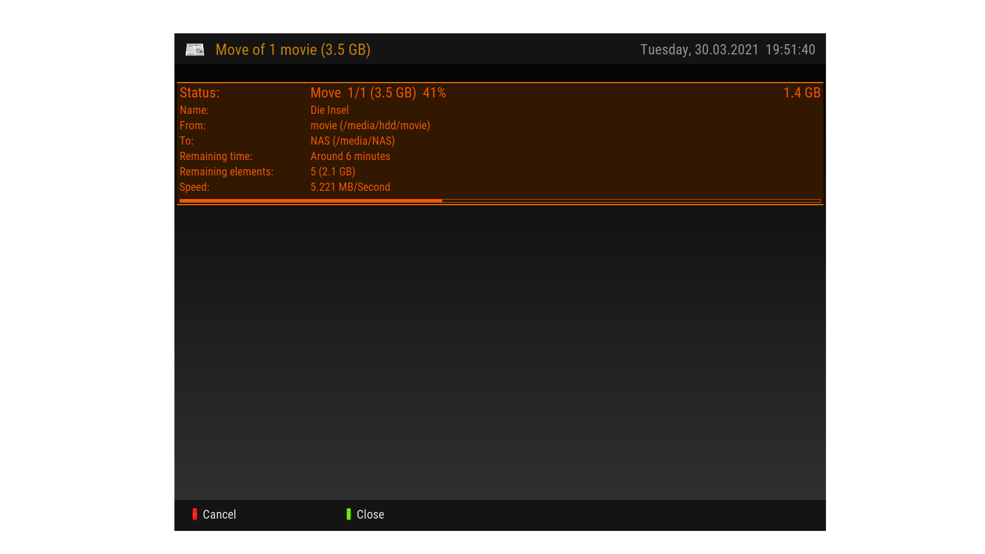

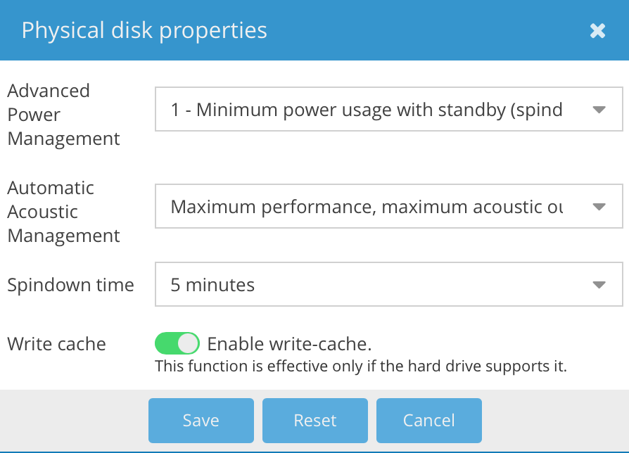

Die Übertragungsgeschwindigkeit finde ich extrem langsam. Wenn ich Daten von meiner Dreambox (per Gigabit LAN verbunden) komme ich auf maximal 25mb/sek. Hier kann ich in OMV Performance Einstellungen der Festplatten vornehmen. Als ich noch 2 Festplatten hatte, habe ich mit minimaler Performance ca. 15mb/sek erreicht, mit maximaler Performance ca. 25-30mb/sek. Mit 4 Festplatten und maximaler Performance komme ich nun auf 15-25mb/sek. Das finde ich sehr langsam. Auch meine Backups dauern ewig, unabhängig davon ob die Festplatte direkt am NAS (und dann gemounted per OMV) oder an einem Client Rechner hängt.
Was auch immer das sein soll oder was du glaubst hier zu meinen.
Beschreibe nicht was du glaubst oder meinst eingestellt zu haben sondern liefere Fakten! Traurig, dass man das immer und immer und immer wieder sagen muss. Screenshots, konkrete Einstellungen, Links in die Dokumentation des Produkts.

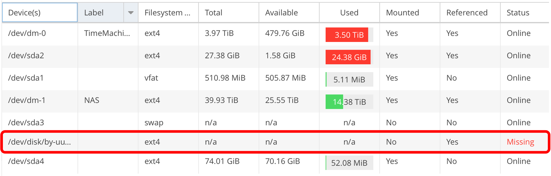

1. (ExFat) Hing an meinem MacBook Air (welches im WLAN eingebunden ist) und ich habe die Daten von der SMB Freigabe per MacOS einfach per Drag&Drop auf die externe Platte geschoben. Das ist genauso langsam wie
2. (ext4) Hing am NAS und wurde per OMV gemountet
und eingebunden (auf dem Screenshot ist die Platte jetzt nicht mehr eingesteckt).
Und dann habe ich die Daten auch vom MacBook Air aus kopiert. Die Feplattenfreigebn werden mir ja dann im Finder/Explorer angezeigt.
