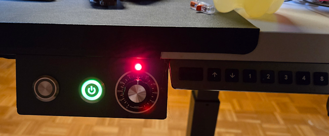

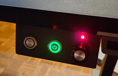

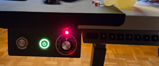

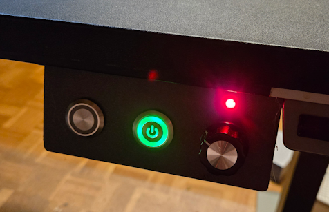

Wir haben bei uns im Haus mehrere getrennte Heizkreisläufe EG + Gartengeschoss mit FuBo und so Raumsteuerung und DG noch ohne mit so Regelthermostaten, als der Heizunsgmann da war und ich so ganz nebenei gegagt habe das sich so SMART Theromstate da habe die nach Temp regeln war der gar nicht so begeistert wie ich :stock: und meinte die Anlage habe aber Zieltemps definiert - und regelse slebr - wenn da zusätzlichj gereglt wird sei das eher suboptimal.
Also meine Steuerung umgebaut auf Ventilstellung, falls ich weniger als die Zieltemp will ohne ständiges Nachregeln und da ich von so nem anderen Retrostyle Projekt noch was übrig hatte dann die "Schreibtischfernbiendung" umgebaut von Temp auf Öffnungswinkel.
Weiss nicht ob ich die Skala dranlasse oder nicht... mal schauen
Die Deskpanel Steuerung ist nachrangig so dass automatische Abläufe über HomeAssistant etc trotzdem funktionieren bis man wieder manuell am Deskpanel was ändert. Der Status ob geheizt wird oder nicht wird aber mit der roten LED immer angezeigt.
Powerbutton ist für meinen Desktop PC zum anschalten und sauber runterfahren ist so ne RGB Powertaste aber nutze aktuell nur Rot / Grün
Ganz links ist die Deckenleuchte.
