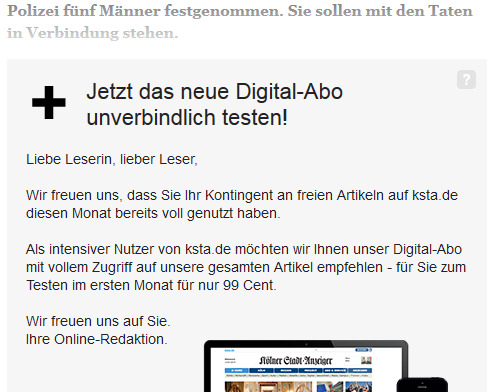

Doof wird's allerdings, wenn man eigentlich nur eine temporäre Ausnahme für eine Seite setzen will, die man sonst nie besucht. Das geht ja dann nicht mehr lokal am Client, sondern muss jedes mal als Eintrag in der Whitelist geschehen, oder?
Random Beispiel:
(wegen µBlock, war vorher nie auf der Seite)

Für so einmalige Besuche mit Block-Wall (wie ksta.de oben) aber nur temporäre Ausnahmen.
