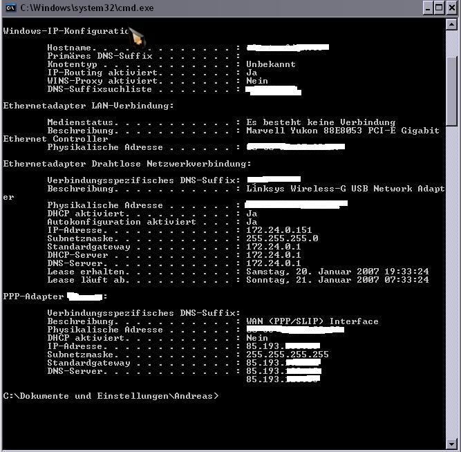

habe mal einen screen angehängt von ihm. nicht relevante sachen habe ich "geweisst" ähm geschwärzt ;)
danke für deine hilfe
Dann sollte er mal versuchen mit der Adresse des Standard Gateway auf den Router zuzugreifen 174.24.0.1, das wird ja dann wohl der Router sein. Wenn das nicht geht, würde ich ihn mal per Netzwerkabel und nicht über USB versuchen zu konfigurieren.
