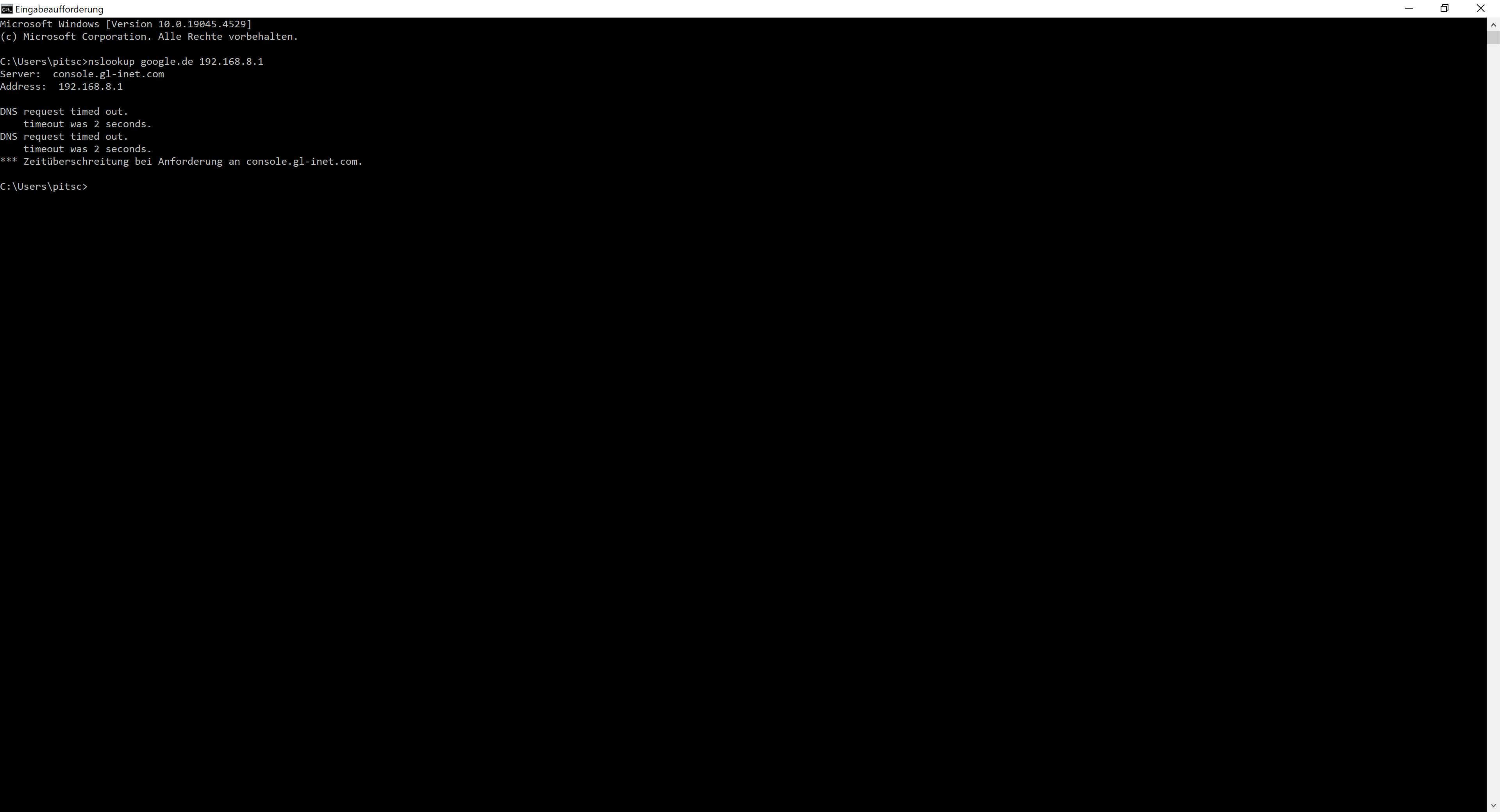

Laut windows Diagnose antwortet der DNS Server nicht
Mach bitte am PC mal folgende Tests:
Start --> cmd
--> ipconfig /all
--> ping 192.168.8.1
--> ping 8.8.8.8
--> nslookup computerbase.de
--> nslookup computerbase.de 8.8.8.8
Ergebnisse hier als Screenshots posten.

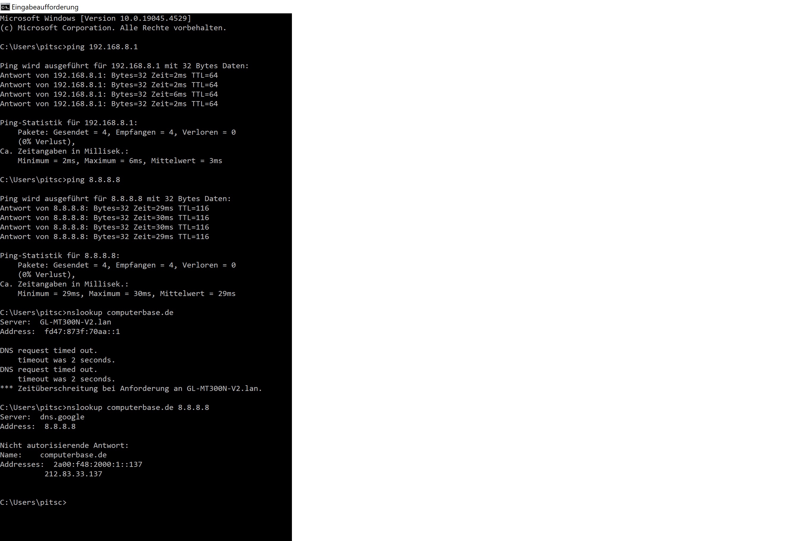

Start --> cmd
--> ipconfig /all
--> ping 8.8.8.8
Mach ich gerne.
Aber, der VPN Tunnel funktioniert ja nun (mit den manuel eingerichteten DNS Server. Somit ist ja das Hauptproblem, weshalb ich die Unterstützung im Forum gesucht habe, gelöst.)
Denoch würde mich interesieren warum die Automatische Erkennung des DNS nicht funktioniert.

Deswegen ja die Testkommandos. Wenn du wissen möchtest was schiefgelaufen ist, musst du das näher untersuchen. Kannst du das nicht alleine, helfen wir dir gerne dabei. Allerdings musst du uns dabei helfen, dir zu helfen, weil wir nun mal nicht an deinem PC sitzen.
Danke sehr.
anbei die Ergebnisse

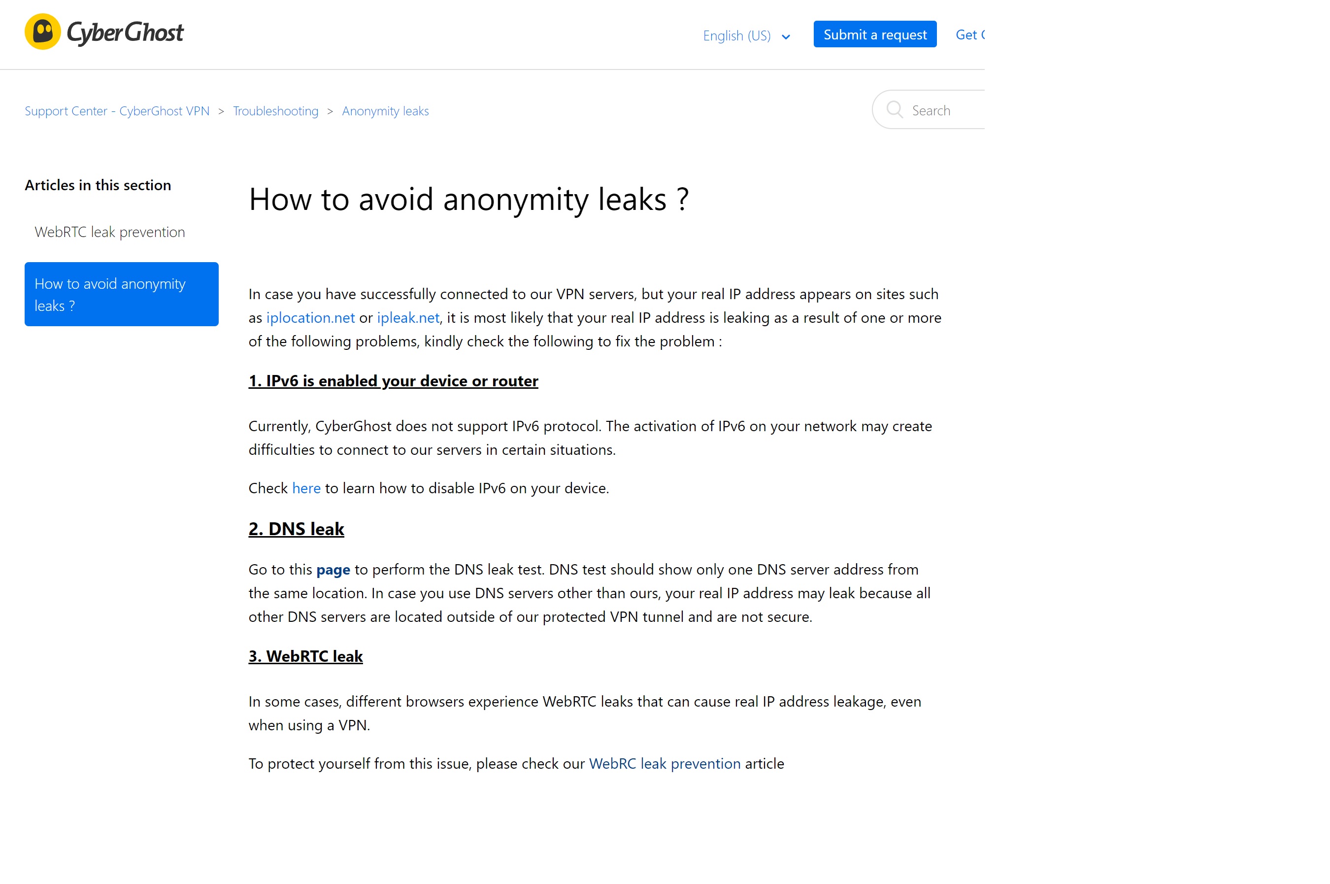

Zum Zeitpunkt wo ich das VPN Abo abschloß und auch jetzt noch bin ich sehr unerfahren was die einzelenen Anbieter angeht und was sie anbieten (openvpn, wireguard). vorerst muss ich mit Cyberghost klar kommen.

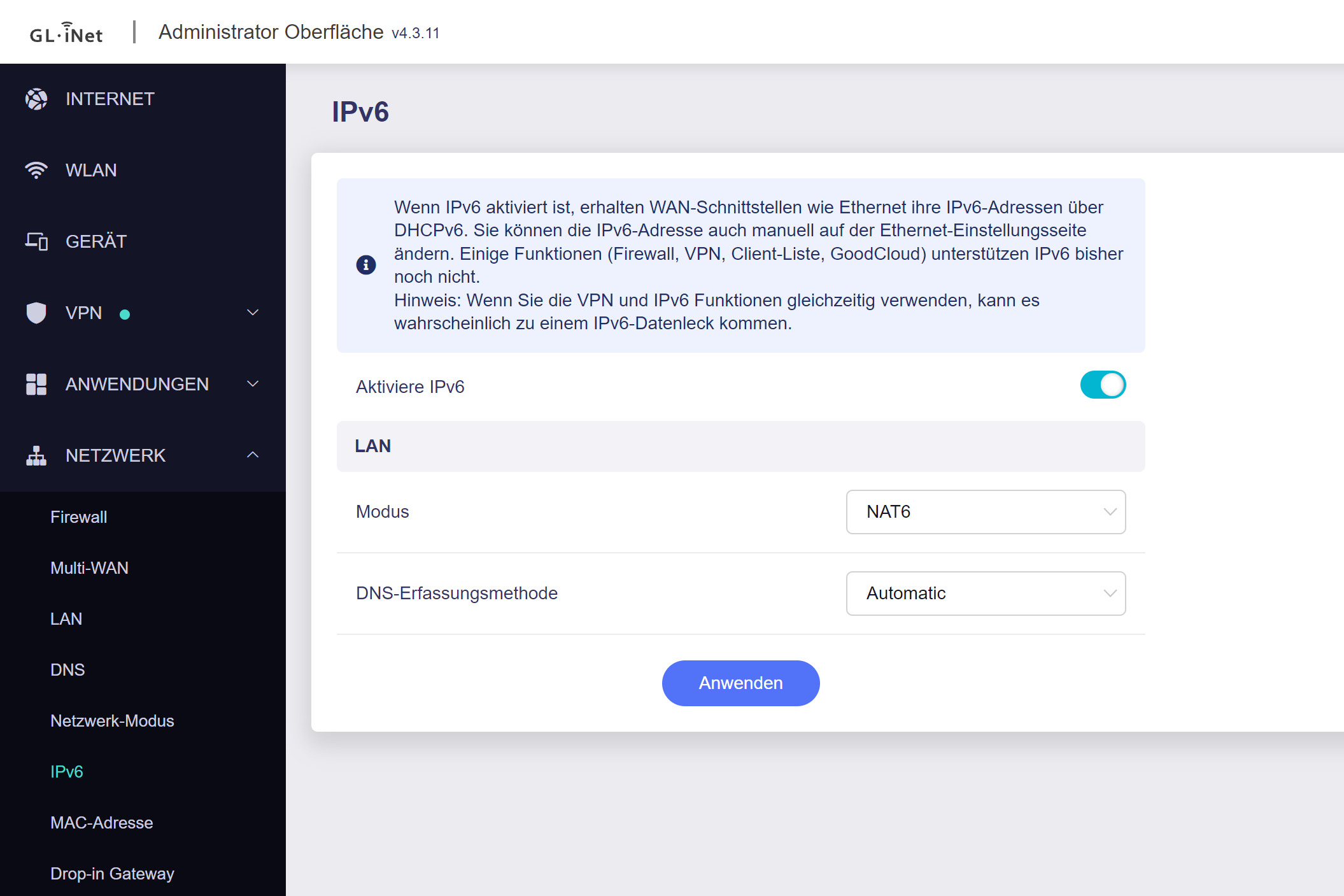

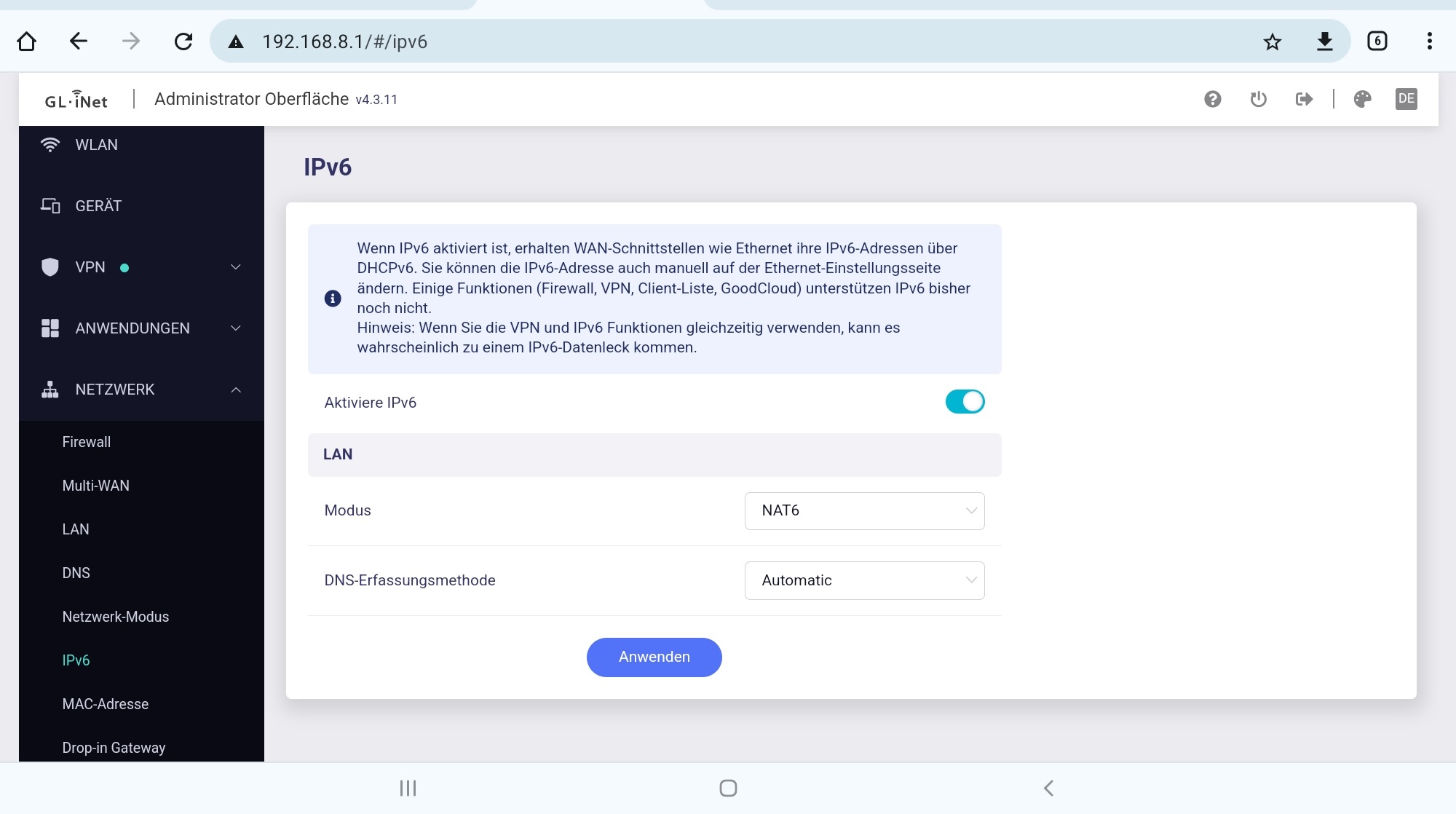

Jedenfalls erkennt man, dass das VPN Gateway eine IPv6 Adresse und auch eine Route und DNS Server verteilt hat. Wenn es nicht IPv6 unterstützen soll, solltest du das ändern - oder auf der anderen Seite dafür sorgen, dass es eine IPv6 Anbindung hat (z.B. über Prefix Delegation).
Bei IPv4 ist ebenfalls das VPN Gateway als Nameserver aktiv. Da wäre nun auf dem Gateway zu prüfen, warum es DNS Anfragen nicht beantworten kann.
Speedyfi ist noch aktiv
Auf dem Gl inet habe ich IPV6 aktiviert. Standard mäßig ist es ausgeschaltet.
da kenn ich mich mit der Materie zu wenig aus. Soweit ich das verstehe ist zurzeit IPV4 noch parallel zu IPV6 verfügbar. Also solange alles läuft ist mir egal ob IPV4 oder IPV6

Kann dein VPN Anbieter denn IPv6? Weil sonst kann es sein, dass du über IPv6 am VPN vorbei kommunizierst - oder eine fehlende IPv6 Route beim VPN dazu führt, dass IPv6 Pakete im VPN Gateway ins digitale Nirvana verschwinden. Das ist dann so ein typischer Effekt: Einige Endgeräte oder Dienste funktionieren, andere nicht.
Trallalla3000 schrieb:
wie kann ich das überprüfen?
Indem du die Nameserver-Konfiguration des Gateways prüfst und auf dem Gateway auch einige nslookup Kommandos absetzt (wie oben), und zwar bei bestehender und bei nicht bestehender VPN Verbindung.
Ein beliebter Fehler ist es, dass via VPN kein Namervser kommt. Dann hat die GLI Box zwar die Fritzbox als DNS Server, aber den erreicht sie nicht mehr - die Default Route zeigt ja jetzt aufs VPN und nicht mehr auf die Fritzbox. Öffentliche DNS Server hingegen erreicht man auch übers VPN, die sind ja im Internet. Das würde erklären, warum deine Endgeräte plötzlich funktionieren, sobald du die DNS Server manuell auf Google oder Cloudflare änderst.
also Cyberghost unterstützt nicht IPV6 deshalb hab ich auch IPV6 auf dem Gl inet wieder deaktiviert.
Habe dann versucht Heraus zu finden ob mein Mainrouter IPV6 hat. Hoffe das ich das richtig gemacht. Also wenn ich das richtig interpretiere hat der Mainrouter auch kein IPV6?!
jetzt stellt sich nu die Frage wie ich das richtig einstelle.
Habe auch das IPV6 Protokoll am Pc deaktiviert und komme dadurch auch nicht ins Inet über GL inet VPOn aktiv DNS Automatisch

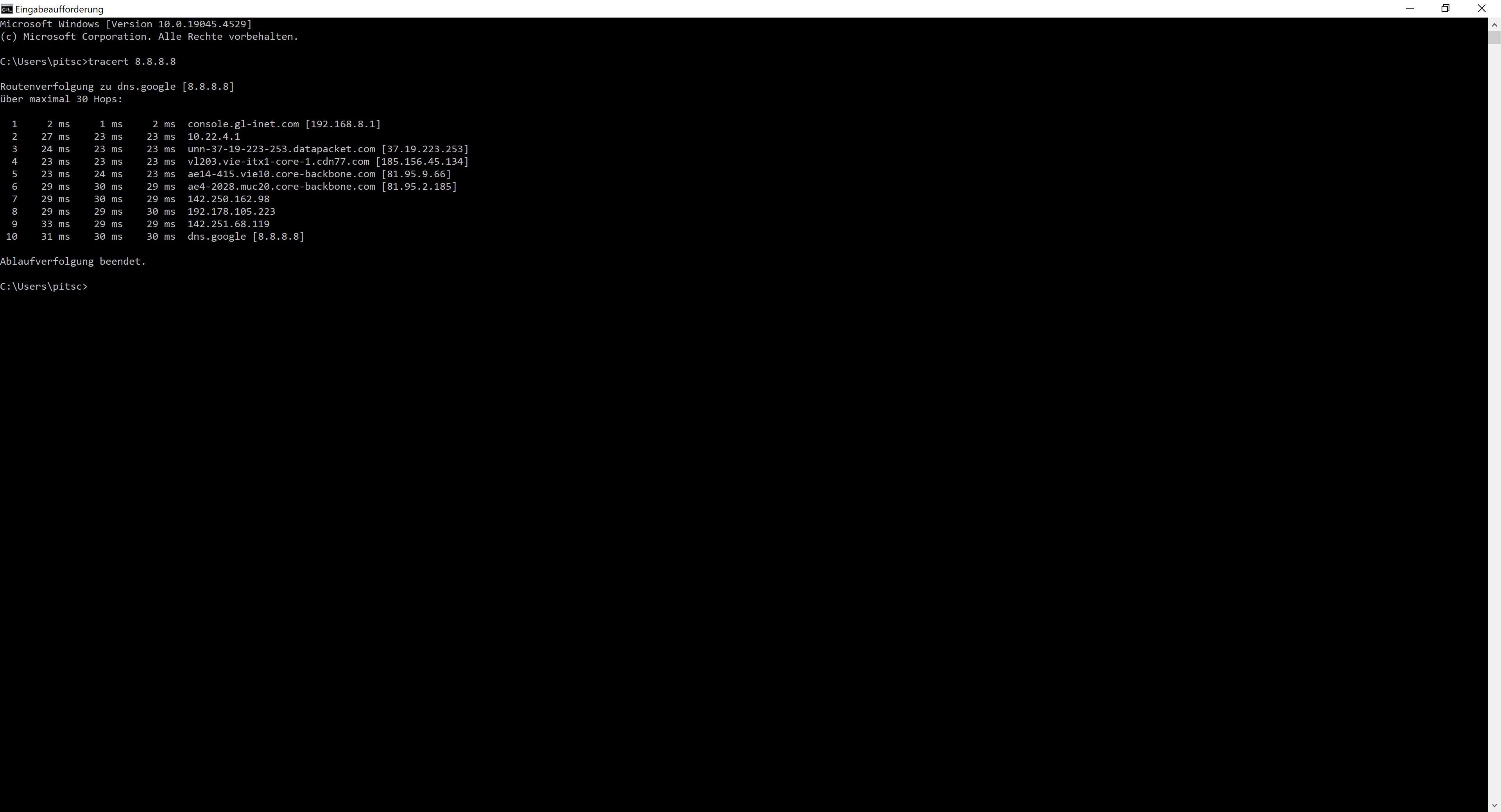

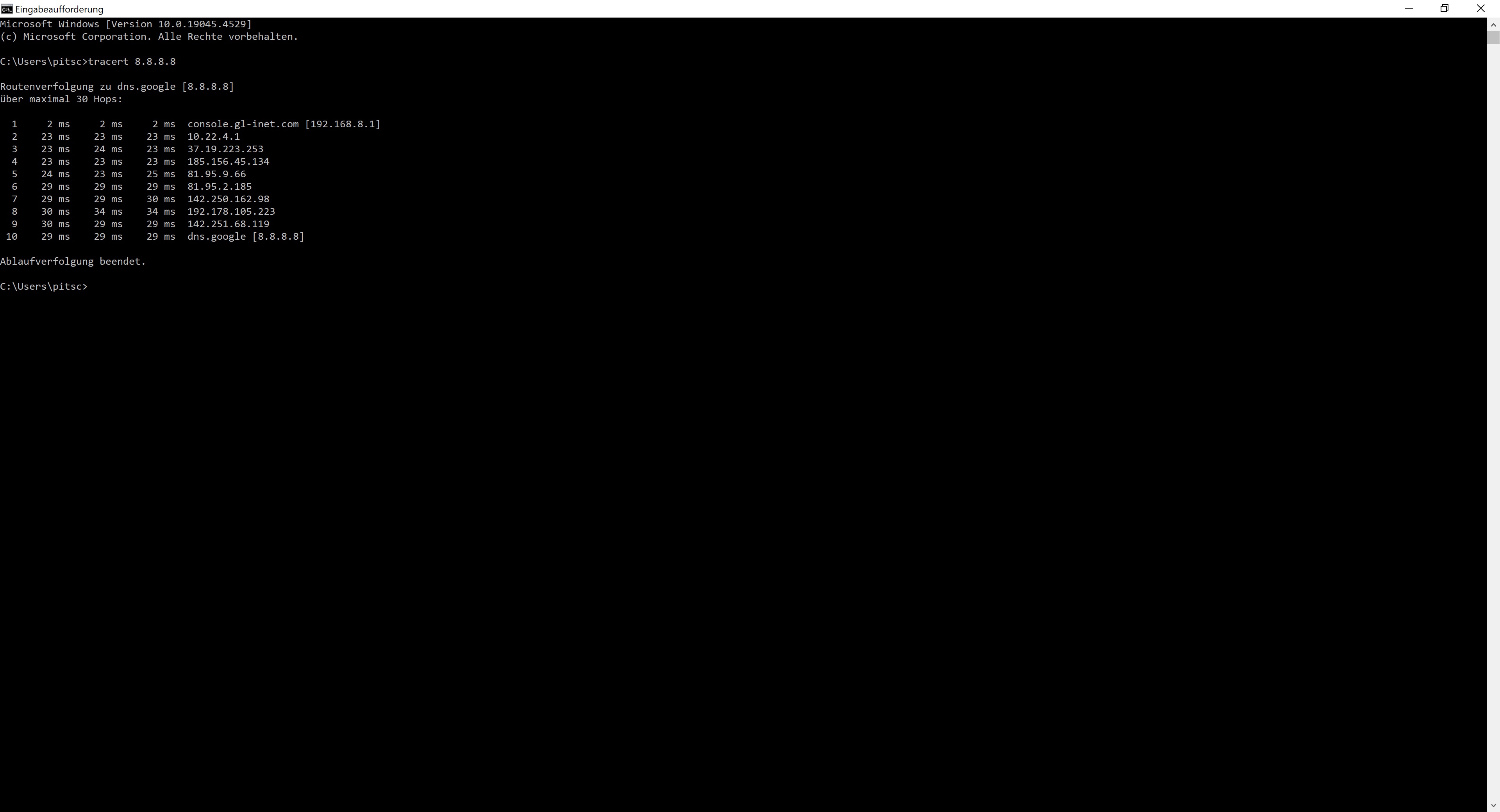

Habe nun noch versucht eine Routenverfolgung zu machen mit VPN DNS auto, VPN DNS Cloudflare und ohne VPN.
ist das so richtig?

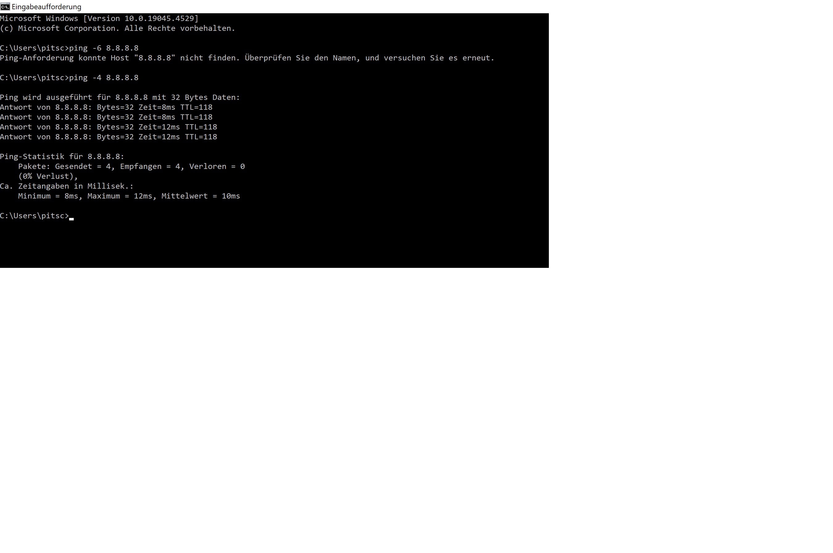

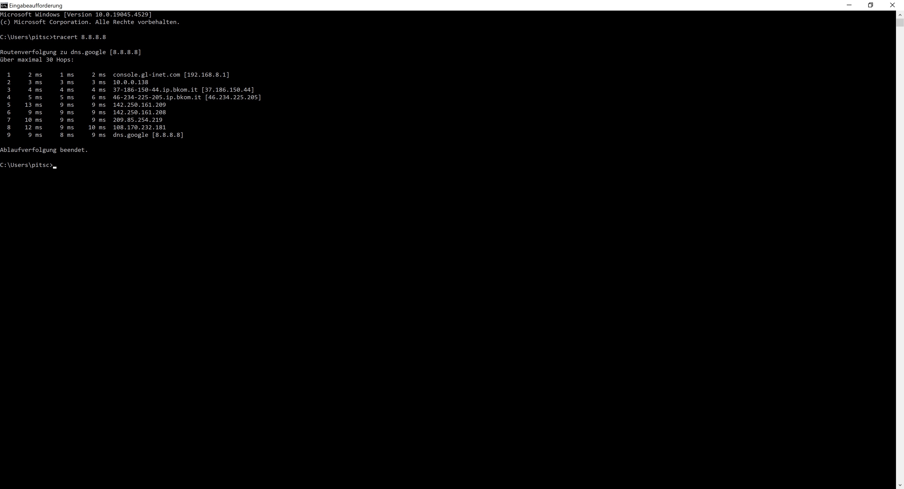

Woran sollen wir das sehen? Wenn du von uns eine Einschätzung möchtest, musst du schon die entsprechenden Infos zur Verfügung stellen, aus dem Router und aus den Endgeräten.
Entweder, indem du im VPN Router einen geeigneten DNS Server einstellst, oder DNS übers VPN beziehst - was auch immer dein VPN Anbieter da anbietet.
Was wolltest du damit erreichen?
