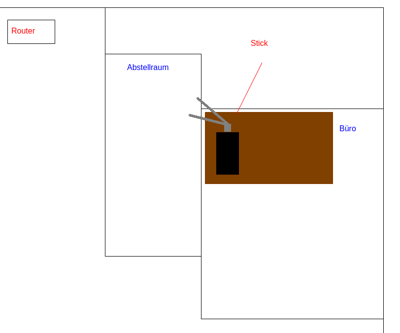

Der Rechner selbst hat noch einen WLAN Stick hinten dran, dieser ist direkt zum Router ausgerichtet (der Rechner selbst steht nicht im Weg). Dieser wird aber zeitnah gegen einen neuen Rechner ausgetauscht, der WLAN auf dem Mainboard fest integriert hat.
Gerade der Rechner stört mich, er steht ca. 3m Luftlinie vom Router entfernt. Dazwischen befindet sich aber noch ein alter Abstellraum, das Signal muss also durch 2 Wände durch. Es könnte auch sein, dass der Rechner ständig zwischen Repeater und Router springt.

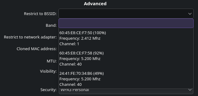

Ich kenne mich da nicht aus, habe mal in den Einstellungen geguckt. Aktuell wird 5 ghz verwendet, anscheinend sollte ich beim Rechner mal runter auf 2,4?
Router im Keller und PC in der 1. Etage. Der Repeater ist auch eigentlich für den Garten, der Rest geht ohne Repeater. Mit 5 GHz, nicht mit 2,4. 100 MBit sind der Internetvertrag, sind vielleicht 95 oder so, und das reicht dicke! Geht um meinen Vater, der verbraucht vielleicht 10 GB im Monat.
Mit 2,4 ist es aber deutlich schlechter!

Welches Netz wird tatsächlich genutzt wenn es zu diesen lags kommt?
Zwing deinen pc ausschließlich eins davon zu benutzen und beobachte ob es besser oder schlechter wird
@testwurst200 also per Default nutzt der Rechner 5ghz
Wenn ich an den Einstellungen rumspiele, tut sich bisher nicht viel. Es funktioniert, aber 1-2x am Tag funktioniert es eben für ein paar Minuten nicht. Neustarten behebt das Problem.
Wie oben von @Smily erwähnt, muss ich mal ins Log gucken.

Auch wenn das Gehäuse laut deiner Skizze nicht direkt in der Luftlinie steht, ist der Platz hinten am PC sehr ungünstig:
Das direkte Signal muss durch zwei Wände und den Abstellraum (wo Regale oder Geräte stark dämpfen). Ein großer Teil des WLANs kommt daher reflektiert über den Flur und die Tür ins Zimmer – und für dieses Signal steht der Metallkasten vom PC dann doch wieder voll im Weg.
Zudem steckt der Stick hinten mitten im Störfeld aus Gehäuseblech, Strom-, Monitor- und USB-3.0-Kabeln. Gerade diese Störsignale des PCs erklären m. M. n. auch die spontanen, kurzen Verbindungsabbrüche. Dazu ist der Ugreen AC1300 eben auch ein recht einfacher, älterer Wi-Fi-5-Stick.
Deshalb habe ich dir oben die beiden Varianten mit externer Antenne verlinkt – und dabei auch ganz bewusst zu Wifi 6E gegriffen, da die entsprechenden Wi-Fi-7-Pendants aktuell mehr als das Doppelte kosten, ohne einen nennenswerten Mehrwert m. M. n. zu bieten.
