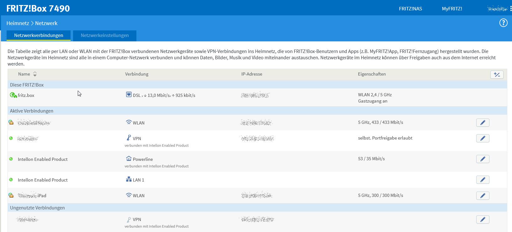

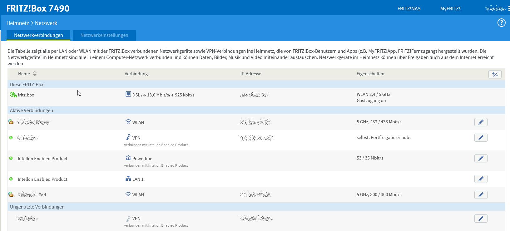

JA, die Verbindung steht. Ich poste mal einen Screenshot von meinen Netzwerkverbindungen. Bei "Aktive Verbindungen" gibt es einmal eine VPN-Verbindung mit meinem User und "selbständige Portfreigaben erlaubt". Letztere habe ich gesetzt, weil ich dachte, dass das vierlleicht dioe Lösung sein könnte.
Dann gibt es noch eine ungenutzte Verbindung, ebenfalls mit meinem User, aber ohne die Portfreigaben. KEine Ahnung, warum er das getrennt anzeigt. IP-Adresse ist bei beiden Einträgen gleich.

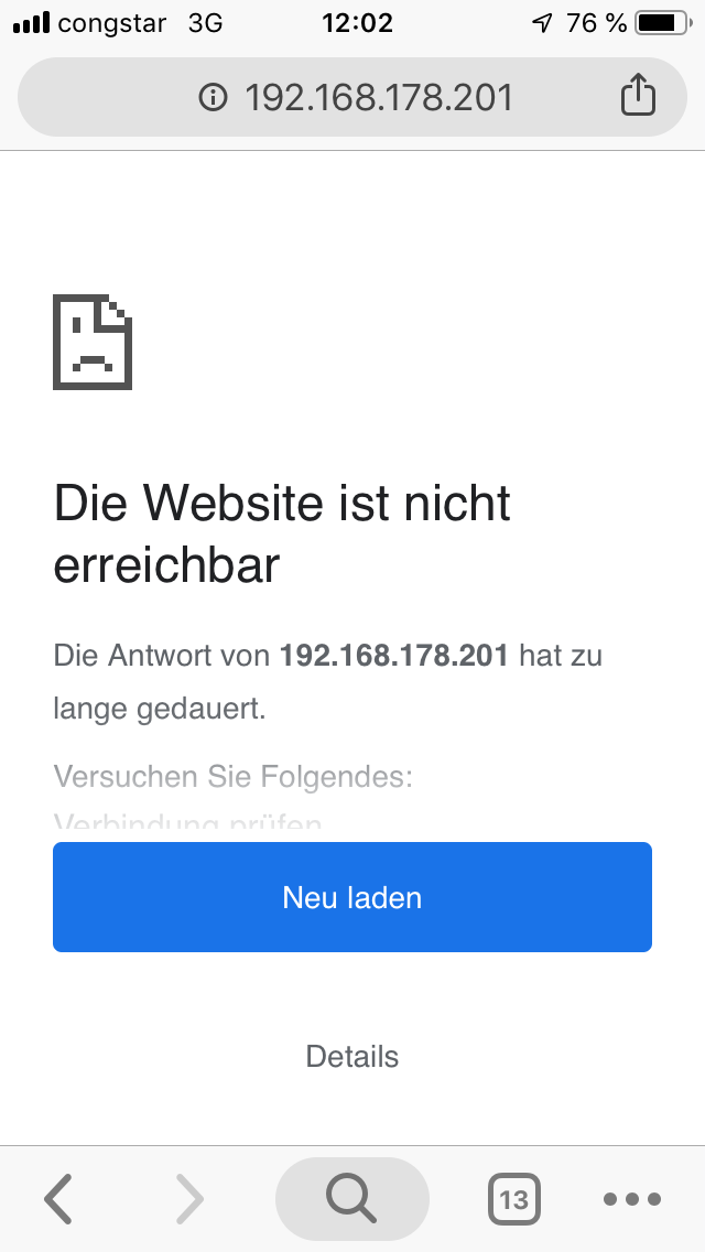

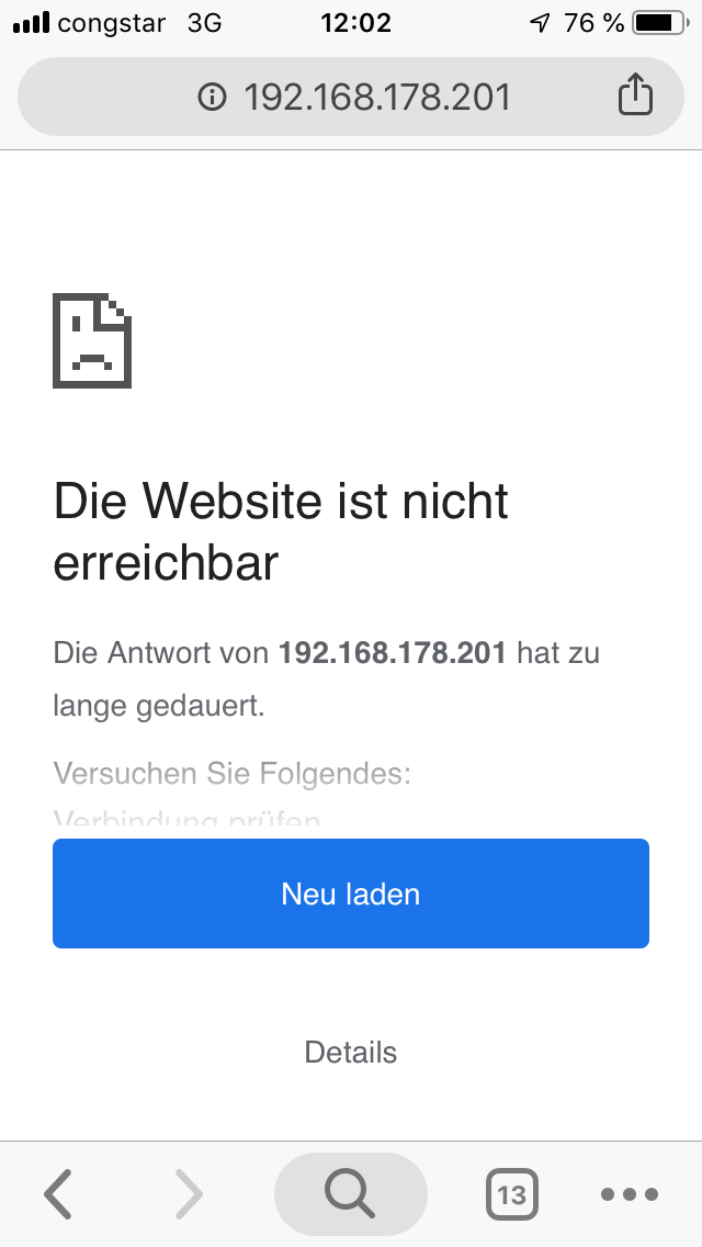

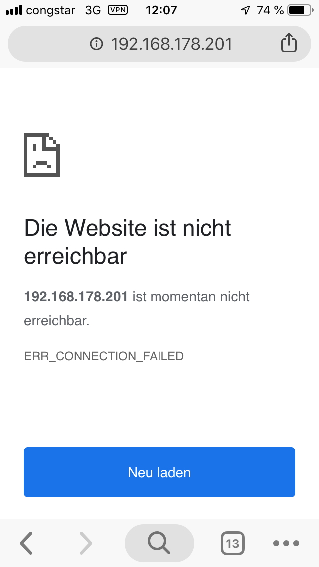

Also, ich kann über das iPhone über mobile Daten keine Verbindung zur FritzBox aufnehmen. Weder durch Eingabe der IP-Adresse, noch durch die myFritz-URL. Ob ich das im WLAN in der Arbeit mache oder über mobile Daten ändert daran nichts.

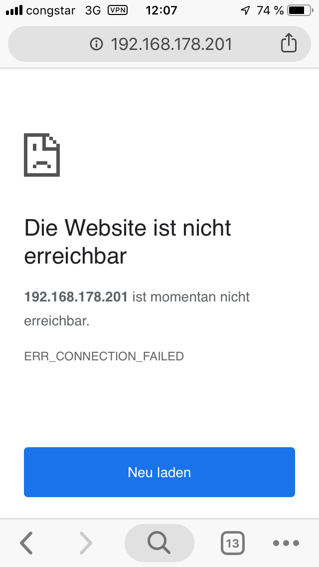

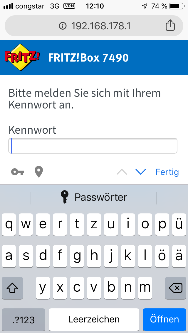

und hier mal mit aktivierter VPN-Verbindung

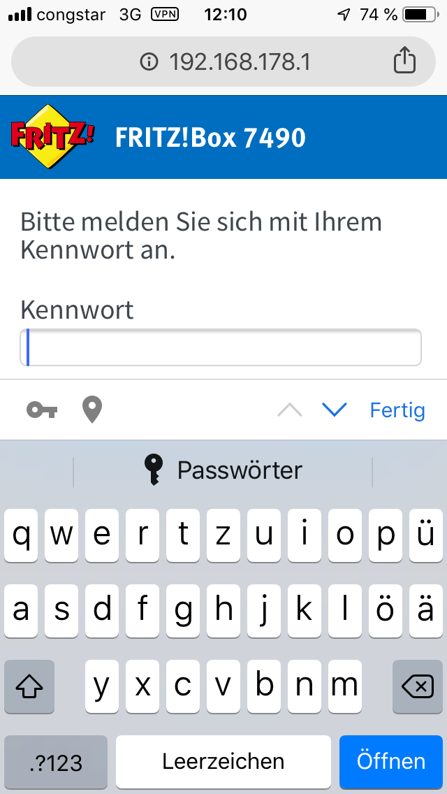

ach, jetzt habe ich es mal mit der 192.168.178.1 gemacht (anstatt 192.168.178.201). Jetzt kann ich die FritzBox erreichen.
Die 192.168.178.1 ist nur erreichbar, wenn ich "VPN" auf dem iPhone aktiv habe. Über WLAN und mobile Daten ist die Fritz-Box Anmeldeseite mit der IP nicht zu erreichen.

hoenislav schrieb:
a) Die 192.168.178.1 ist nur erreichbar, wenn ich "VPN" auf dem iPhone aktiv habe.
b) Über WLAN und mobile Daten ist die Fritz-Box Anmeldeseite mit der IP nicht zu erreichen.
a) Das ist richtig und unter anderem Sinn eines VPN. Ist VPN aktiv, erreichst du dein Heimnetz, als wärst du im Heimnetz. Auch wenn du ganz woanders bist. Also die Fritzbox auf 192.168.178.1.
b) Das widerspricht aber a) Oder meinst du, ohne aktivem VPN erreichst du das nicht?
