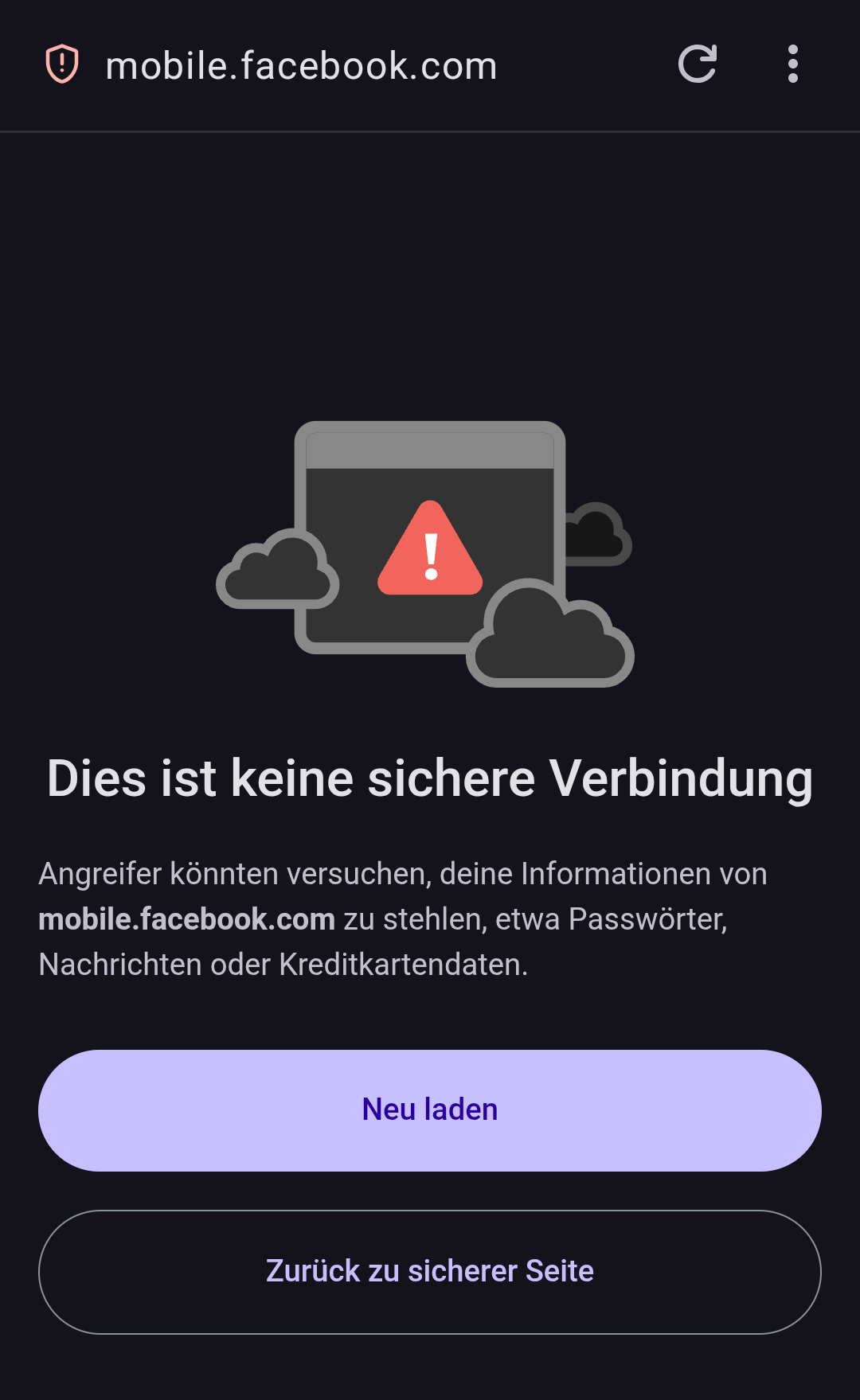

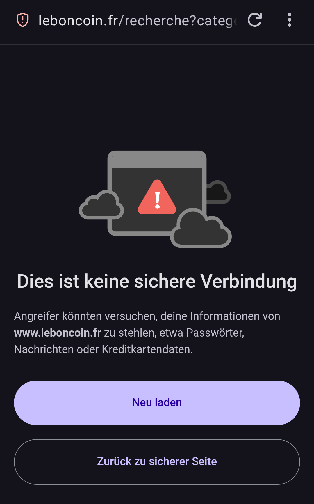

die Warnung kam im Browser:

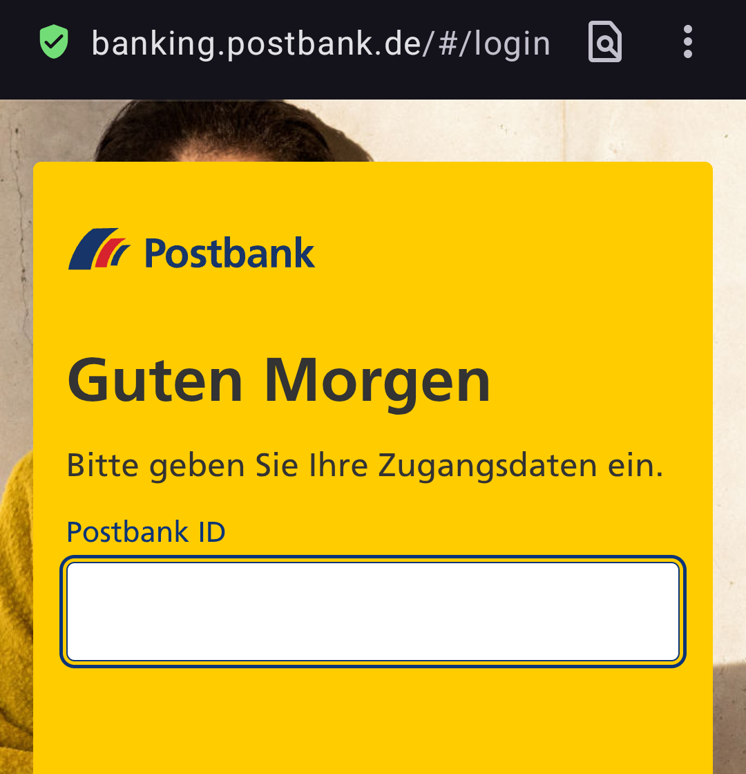

Interessanterweise gab es bei einer Bank keine Warnung:

Für mich sieht das nach schlecht konfigurierter DPI aus, wie oben schon erwähnt. Das würde auch erklären warum das VPN aufbaut aber nix durch geht. Da werden vermutlich Zertifikate genutzt die dein Gerät nicht kennt, ggf. Self-Signed. Bankenseiten werden typischerweise davon ausgenommen weil die nicht erlauben den Datenverkehr zu brechen um mitzulesen. Deswegen geht das dann.

Nebula123 schrieb:
kannst du auf das Schildsymbol mit dem ! klicken, um mehr Info zu dem Zert zu bekommen?
Leider nicht mehr. Das war heute Vormittag in einer Arztpraxis. Mich wundert, dass die so ein aufwändiges System haben für ihr Patienten-Gastnetz. Wahrscheinlich von einem Dienstleister hingerotzt..

Vermute eher ein falsch programmiertes Captive-Portal, dass bei IPv6 greift aber nicht bei IPv4. Erklärt aber Leboncoin nicht, denn die haben auch kein IPv6. Oder irgendwas im HSTS. Kann auch sein, dass es gar kein Gast-WLAN ist, sondern der für die Praxis nötige Gateway. Vielleicht hat dort jemand Ausnahmen definiert, weil der Arzt selbst bei der Postbank sein Konto hat.
