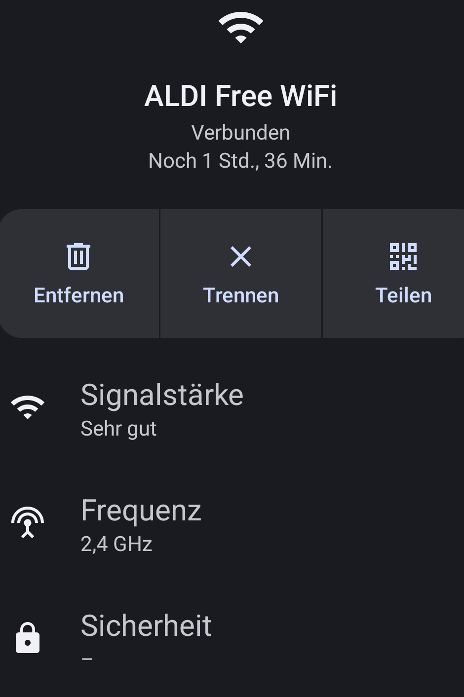

-Andrea- schrieb:
Nein, der Supermarkt Aldi hat ein WLAn für Kunden.
Check, an so etwas hab ich gar nicht gedacht! Würde mir aber auch im Traum nicht einfallen, wenn ich in den Märkten unterwegs bin, deren WLAN zu nehmen. Aber so unterschiedlich sind die Menschen :D
