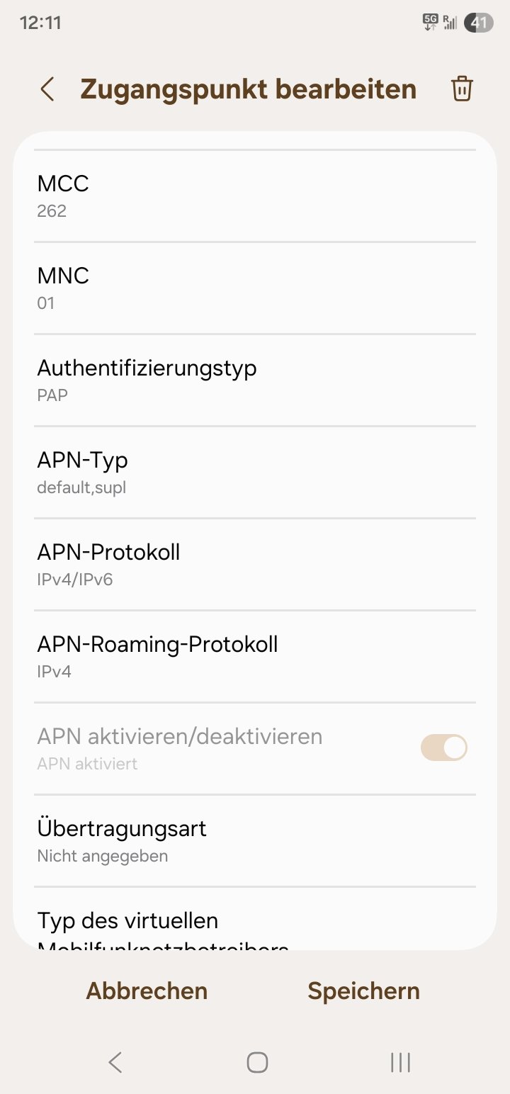

Am Handy bei "Zugangsdaten bearbeiten" war tatsächlich nur bei "APN Protokoll: IPv4/IPv6" aktiv,
bei "APN-Roaming-Protokoall: IPv4"
Hab es auch geändert auf "IPv4/IPv6", Datenverbindung am Handy neu gestartet, aber keine Besserung.
Trage ich dort nur IPv6 ein, geht Internet gar nicht.
VPN geht weiterhin hin nicht über Handy oder Table (Hotspot) :-(

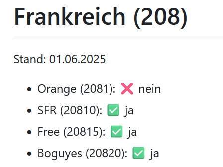

@topsurfer Versuche mal mit Neustart. Kannst du sehen, in welchem französischen Netz du bist. Hier (https://github.com/f2k1de/telekom-ipv6-roaming) hat mal jemand aufgelistet, welche Netze in Europa mit Telekom IPv6 roamen und welche nicht. Ich meine, dass man im Roaming auch das Netz aussuchen kann. Wäre die nächste Möglichkeit.
Bist mein Held des Tages!
Jetzt gehts!
Ich war "natürlich" bei Orange angemeldet, mauell auf Boguyes geändert, und schwupps, VPN startet!
Unglaublich, das Orage IPv6 "Ignoriert!!

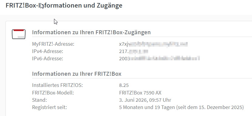

https://www.myfritz.net war auch ein guter Tipp, dort sehe ich nur eine IPv6 Adresse.
Bin bei Entega Glasfaser, kann man die anfragen, ob man auch eine IPv4 Adresse erhalten kann? Für alle Fälle ...

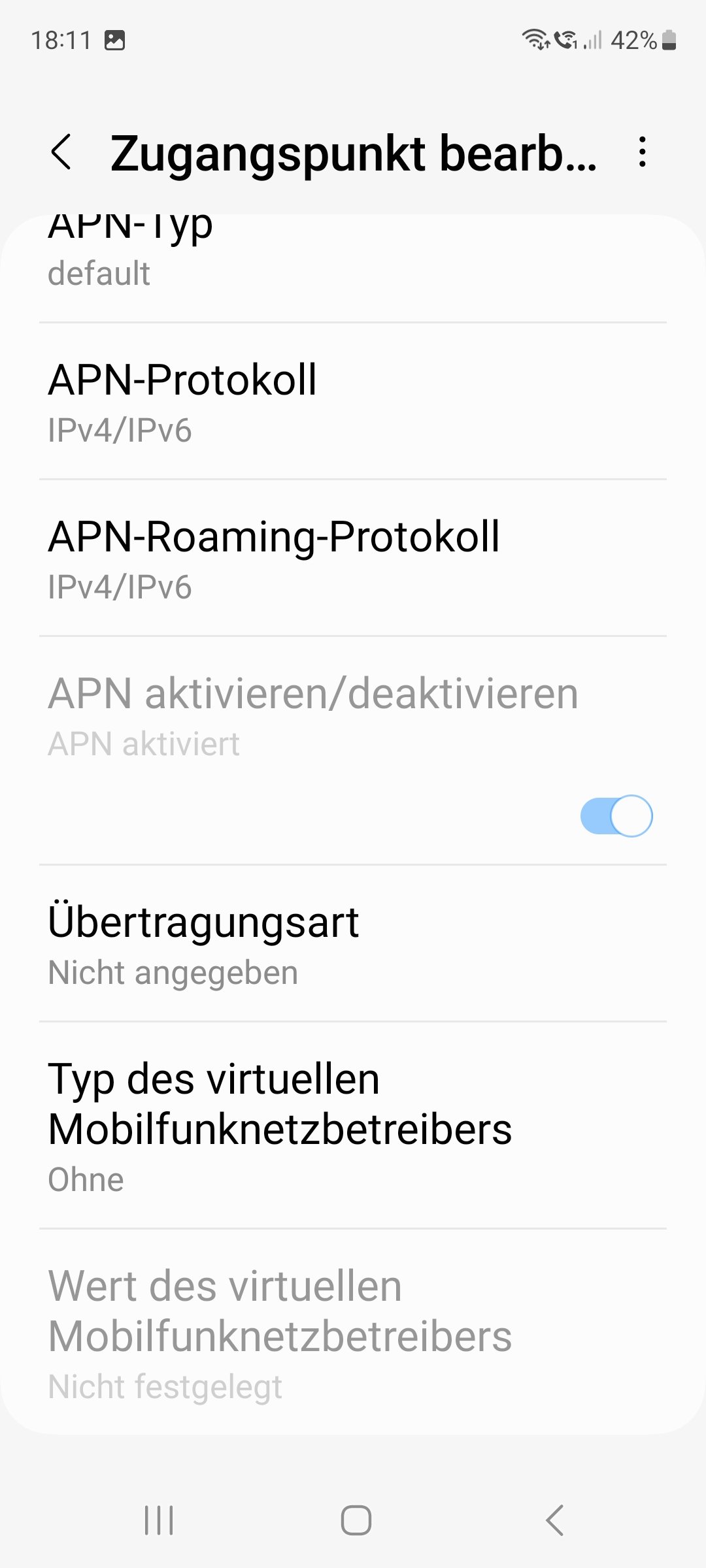

Endpoint = <IP v6> und im Handy Netz hast Du bei Roaming nur ipv4. Das geht so nicht. Hatte das ähnlich bei Deutsche Glasfaser. APN checken. So wie im Screenshot läufts in Spanien.
