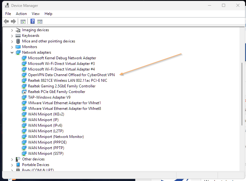

Deinstalliere ALLE VPN-Software. Restlos.
Im Geraetemanager die "versteckten Geraete" anzeigen lassen und eventuelle VPN Adapter loeschen die nicht zu Windows gehoeren. Bei mir waere es das Teil von CyberGhost.
Danach den PC neu starten und per TCP-Optimizer die Windows default wieder herstellen.
Geraet nochmal neu starten. Danach mit einer VPN-Software nochmal versuchen.
