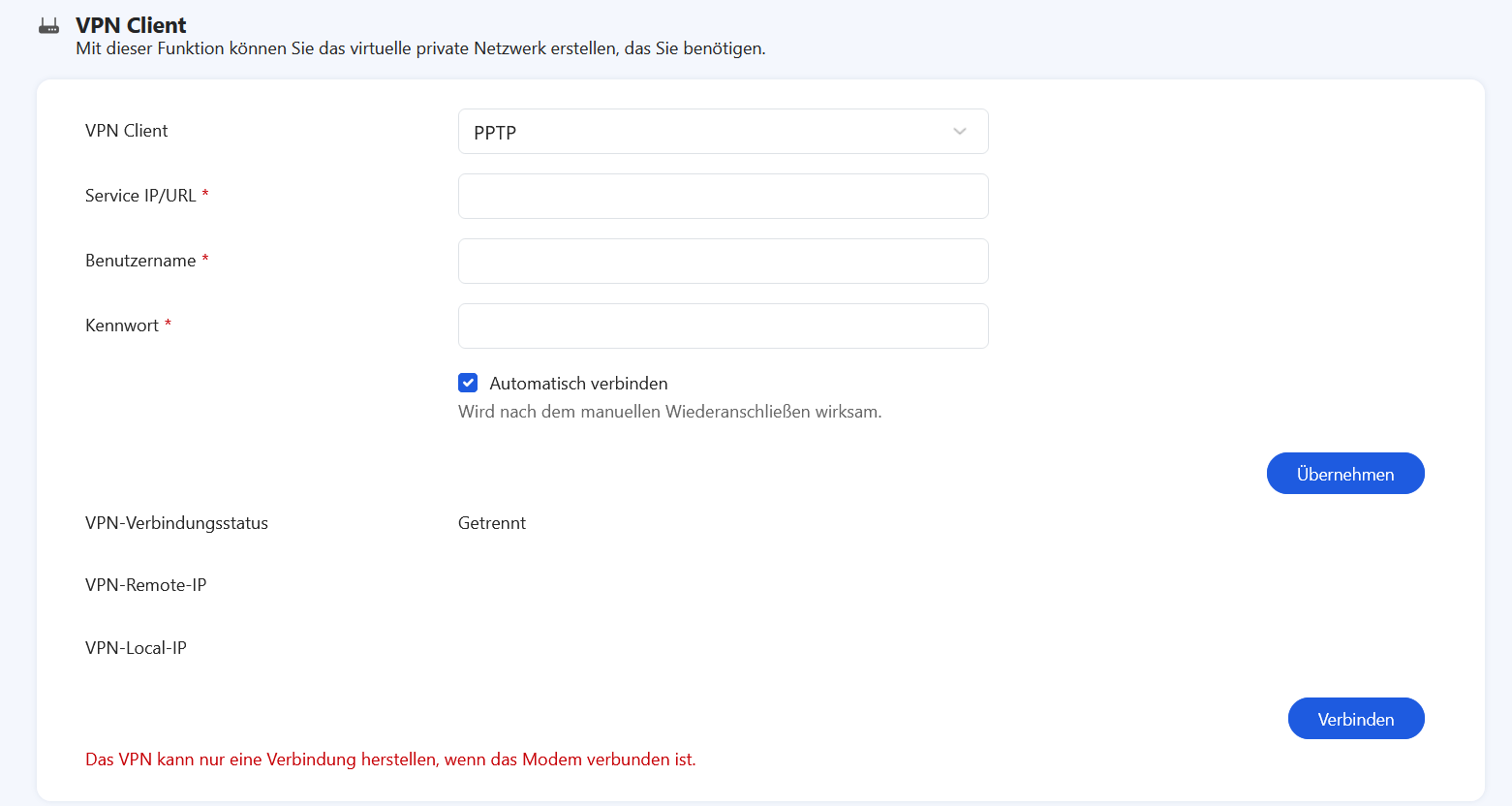

In Theorie hat Dein Router eine Einstellung aka VPN-passthrough irgendwo in den Einstellungen.
Nope. Es gibt eine VPN Einstellungsseite, die sieht aber so aus. Sieht mir eher danach aus, eine VPN per Router zu etablieren als ein passthrough

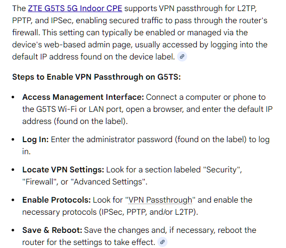

Da bist Du verm. falsch abgebogen. Das Passtrough sollte eigentlich per default an sein.
Da hab ich jedenfalls beim Passthrough nix umgestellt oder so. Und das Bild was ich dir geschickt habe ist die einzige Einstellung, die VPN erwähnt... Aber danke für den Link, ich werd mich mal schlau machen
