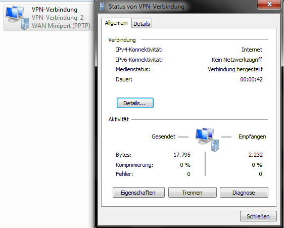

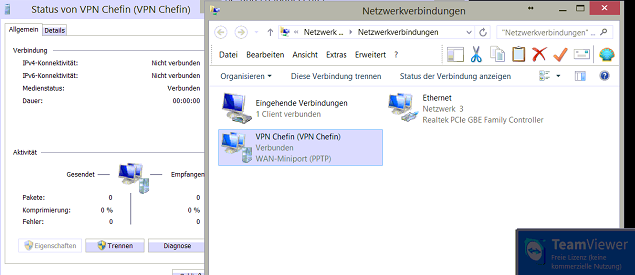

Eine Verbindung kann lt. Windows hergestellt werden 1.PNG , über den command shell kann ich die WAN IP Adresse auch pingen, jedoch kann der Ordner des Server PCs nicht als Netzwerkressource hinzugefügt werden, ich sehe den ServerPC nicht in der Rubrik Netzwerk im Windows Explorer und ich erhalte keinen Vorschlag der Heimnetzgruppe des Serverheimnetzwerks beizutreten, was wohl bedeuten soll, dass ich mich mit dem Router verbinden kann ich aber nicht zum ServerPC weitergeleitet werde sprich das forwarding funktioniert nicht. Wenn man sich nämlich die Eingehende Verbindung am ServerPC anschaut wird zwar der Client als verbunden angezeigt 2.PNG beim Status wird aber keine Verbindung bei IPv4 angezeigt und es gibt keinen Datenverkehr.

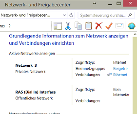

1. Wird beim Server die Eingehende Verbindung als RAS Dial In Öffentliches Netzwerk angezeigt. 3.PNG beim Versuch diese Netzwerkverbindung auf Heimnetzwerk bzw. Arbeitsplatznetzwerk wie beim ClientPC zu ändern unter dem Verdacht, dass das die Ursache sein könnte, habe ich gesehen, dass nur die normale LAN Verbindung des ServerPCs angezeigt wird.

Hast du auch Port 47 (GRE) freigegeben?
Der Port 1723 (TCP) wird nur zu Initialisierung verwendet. Der Datenaustausch geht dann über den GRE Port.
Du musst die Ports beim verbinden nicht angeben da das die Standard Ports sind. Wenn du eine Webseite aufrufst gibst du ja auch nur "example.com" an und nicht "example.com:80".
Hast du im Büro einen 2. PC oder ein Smartphone? Versuch mal damit eine VPN Verbindung aufzubauen wenn du im gleichen Netzwerk bist, also als Server die Lokale IP des VPN-Servers eingeben. Wenn das funktioniert weißt du schon mal das es an sich läuft.
Ich vermute aber mal es liegt an dem GRE Port, bei manchen Routern kann man den freischalten. Bei manchen nicht, dann geht auch kein VPN mit PPTP.
